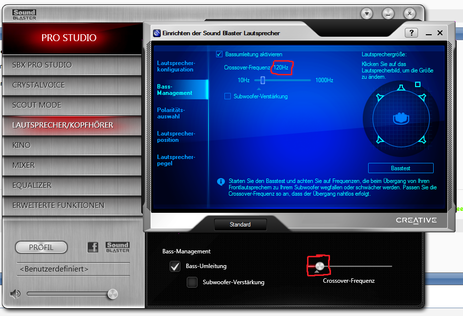

Um den Lautsprechern noch mehr "Bumm" wegzunehmen, kann man das Bassmanagement der Soundkarte nutzen (besser zweckentfremden). Das trennt dann recht steilflankig die tiefe Frequenzen von den Lautsprechern. Frage mich aber bitte nicht, wo man das genau bei deiner Soundkarte einstellt. Grundsätzlich sollte das aber möglich sein. Innerhalb der Soundkarten-Software noch irgendwo den Bass angehoben?
Sollte sich da auch Bassumleitung nennen.
617403d1358344178-creativ-soundblaster-z-wie-upmix-einstellen-bzw-musik-mit-bass-hoeren-bass.png
Mit der Crossover-Frequenz regelst du quasi den Punkt ab wann der Bass beschnitten werden soll.
Eine Umleitung auf den Subwoofer findet natürlich nicht statt... ist ja keiner vorhanden.
EDIT:
Ein Bassmanagement arbeitet hier üblicherweise mit einem so genannten Hochpassfilter (Tieftonsperre), der mit meist 12dB/Okatve (Flankensteilheit) nach Butterworth-Charakteristik agiert. Das bedeutet das Audiosignal wird vor der Ausgabe (mit geradlinigen Abfall) zu den Lautsprecher in Bass beschnitten, ist also recht effektiv.
Die Crossover-Frequenz gibt die Frequenz an, ab welcher Frequenz der Filter wirkt. Beispielsweise für 120Hz. Hier ist das Signal bereits um -3dB abgeschwächt, bei 60Hz sind es dann elektrisch 12dB Dämpfung.
