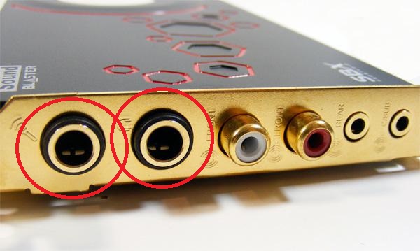

Die Lautsprecher haben 2 verschiedene Eingänge: XLR oder 6,3mm Klinke. Brauchst also wahrscheinlich ein entsprechendes Adapterkabel, falls nicht vorhanden ;)
Wegen den Lautstärkereglern auf der Rückseite: Einmal einstellen und den Rest übers Windows machen. So mach ichs bei mir auch, da meine Endstufe jeweils für den linken und rechten Kanal ne eigene Regelung hat. Funktioniert einwandfrei
Vielen Dank für die Antwort.
Bin da total unbewandert.
Kannst du mir auch sagen, welchen Adapter ich dann genau brauche für meine creative zxr? Kommen die Lautsprecher dann in die weiß rot Anschlüsse?
