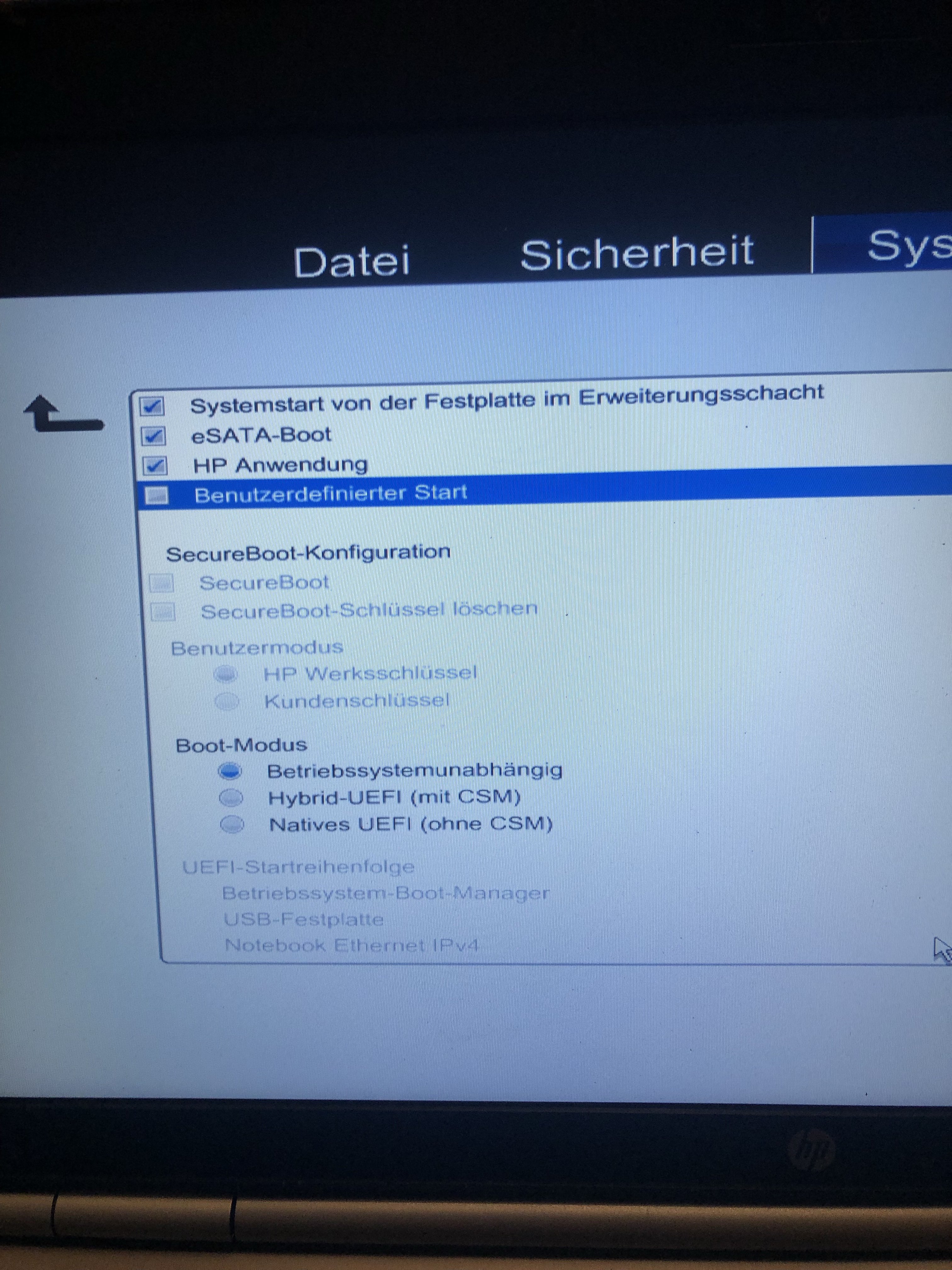

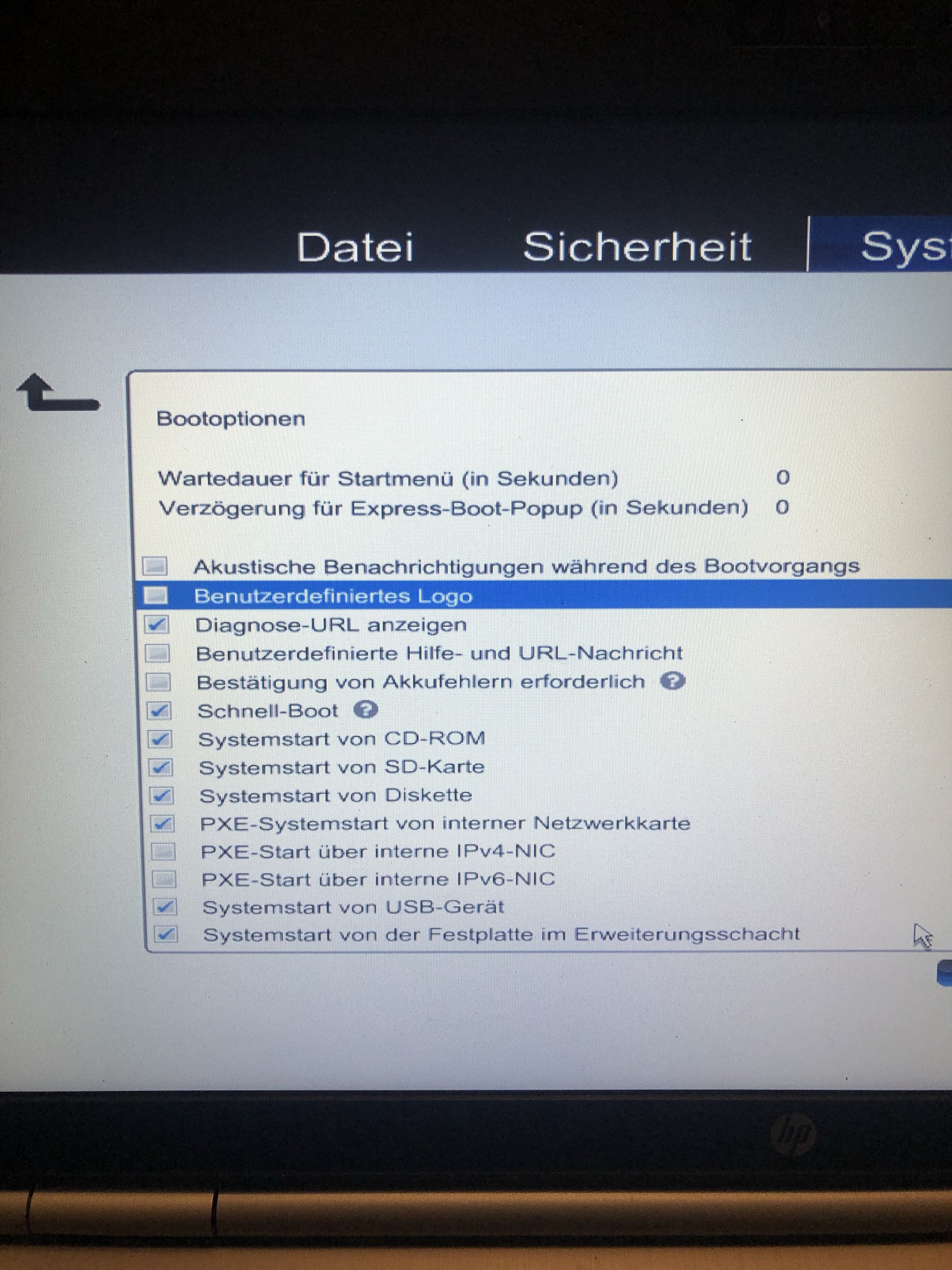

Hallo, kann mir einer sagen wie kann ich ein Logo bei Laptop-Start löschen?
Genauer gesagt: Occasion Laptop (HP Elitebook 8570p) wurde für jemanden gekauft, bei start (boot) ist der Logo vom Vorbesitzer (Firma?) zu sehen.
Ist es möglich wieder HP Logo hin zu bekommen, oder zumindest Logo vom Vorbesitzer zu löschen?
Habe Häkchen bei "Benutzerdefiniertes Logo" und "Benutzerdefinierter Start" herausgenommen, trotzdem ist der Logo noch zu sehen.
Eine weitere Möglichkeit wäre einfach das ganze Bios zu resetten (dann ist gleich alles auf Standard eingestellt) und auch mal zu prüfen, ob überhaupt das aktuellste drauf ist.
Würde mir keine Hoffnung machen, dass ein BIOS-Reset da eine Änderung verursacht (höchstens eben das Logo generell abschalten, aber die Einstellung solltest du dafür sehen können und hat dann wenig mit dem Reset zu tun). Neu-Flashen schon eher.

Also dir das passende BIOS vom Hersteller ziehen und flashen, selbst wenn du diese Version schon drauf hast. Wenn es eine neuere Version ist, umso besser.
Dass das Entfernen der Batterie nichts bringt ist nicht überraschend.

Das Logo ist mit geflasht. Ob es heute frei verfügbare Programme gibt zum Modifizieren weiß ich nicht, früher ja. Habe das einmal gemacht aus Interesse. Es gab dazu aber auch eine eindeutige Warnung dass man bei falschen Bildern oder sonst was sein Gerät unbrauchbar machen kann.

Neu installiert hat er ja schon. Insofern hätte ich jetzt mal geschaut, wie man denn das Logo überhaupt ersetzen kann. Und da kommt man dann zu dem, was Wilhelm14 kurz vorher geschrieben hat.

Mit dem Datenträger hat es nichts zu tun. Wir nutzen die alten Elitebooks auch noch bei uns im Werk mit Firmenlogo und die originalen Datenträger haben wir alle gegen SSDs getauscht. Wenn ich das aber richtig sehe, kann man es mit einer eigenen Datei im Bios ändern mit seiner eigenen Datei. https://support.hp.com/sg-en/document/c01646879
