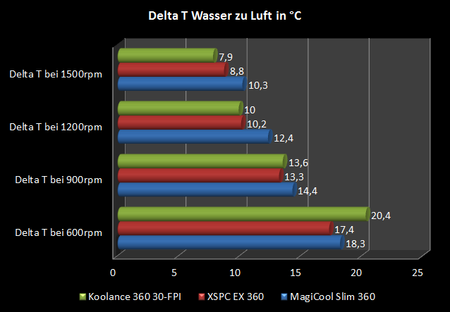

Temp vs rpm vs größe
An deiner Pumpe mit 600 L/h kanns jedenfalls nicht liegen ;)
