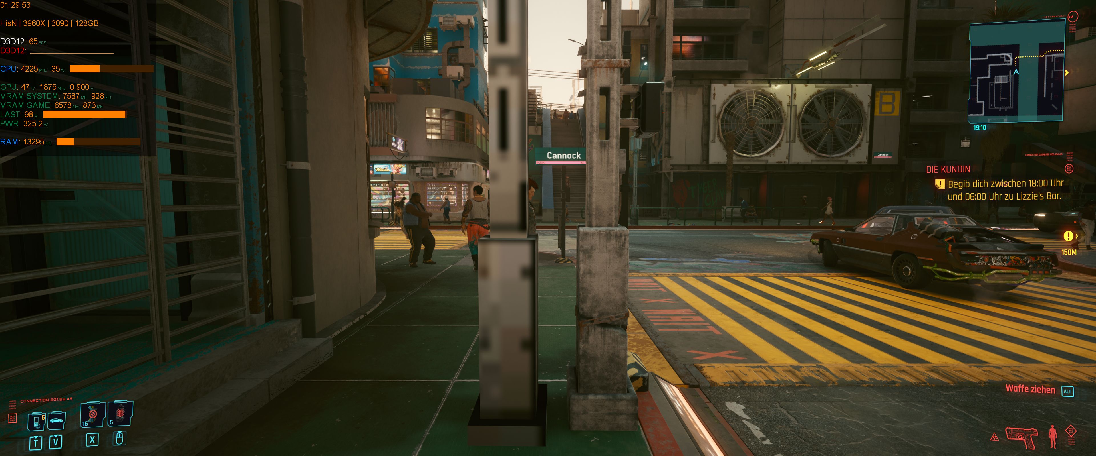

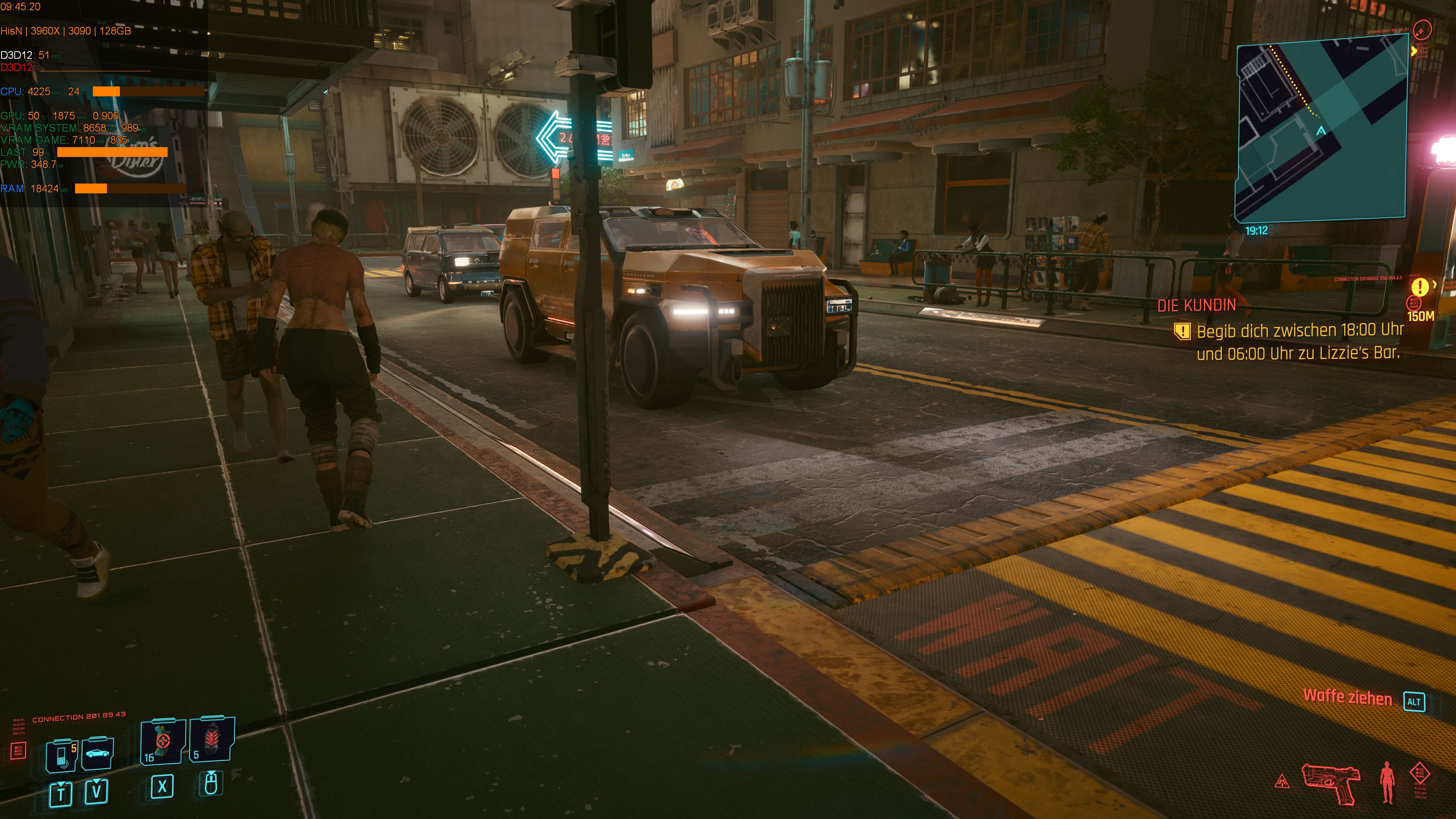

Und auch von einer 3090 in 4K nicht zu viel erwarten. Mit DLSS auf Performance kommt man in UHD so auf 50 FPS.
Ich zocke da Cyberpunk auch gerne mal "nur" in 3840x1600, weil mich das über 60 FPS mit der 3090 hebt.
