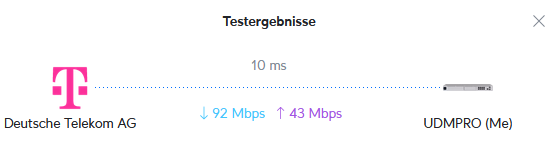

Den Tarif möchte ich beibehalten. Laut UDM Speedtest kommt das hier:

92 Mbit von gebuchten 100 sind 92% der gebuchten Leistung. Wie oft lasstest Du die Leitung wirklich zu 100% aus? - Und wenn Du mit einem anderen Moden vielleicht 1-2 Mbit mehr rausholst, meinst Du ehrlich, dass es das bringt? - Ich würde wie gesagt eher auf Glasfaser warten, und einen GF Router dann einsetzen.
Also wenn ich sagen würde, dass ich die Leitung dauerhaft auslasten würde, wäre das nicht richtig. Ab und an lad ich dann schon mal 20-30GB herunter, aber ich denke, da spielen die 1-2 Mbit mehr mit dem neuen Modem keine wesentliche Rolle.
