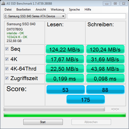

Einziges Manko, die Platte läuft nur auf SATA 1,5Gb/s und nicht im AHCI :(
Unter AS SSD komme ich auf max 120 MB/s Lesen und Schreiben.
Gibt es eine Möglichkeit noch etwas mehr raus zu holen? Wenigstens die Aktivierung von AHCI?!?!?! Das System läuft unbestritten um Welten schneller, aber die Platte hätte noch Reserven und eine Optimierung noch möglich ist, dann will ich diese gern anwenden.

Zeig mal bitte den AS SSD Screenshot und schau im Bios ob du von IDE auf AHCI umstellen kannst. Sollte das gehen, musst aber vorher ein Registryeintrag ändern.
http://www.heisig-it.de/windows7/w7_tipp027.htm

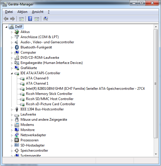

Also AHCI kann ich im BIOS nicht explizit auswählen :( habe schon geschaut. Muss nun erst einmal auf meinen Lappi über Teamview zugreifen um nen Screen zu machen ;) Sobald ich das in der Tasche habe, poste ich den gleich :)
Schau auch mal in den Gerätemanager, wie es bei dir da aussieht, wegen dem verwendeten Treiber.
Soooo...
im Anhang befinden sich die gewünschten Informationen!!!!
AS-SSD
der Screenie vom Gerätemanager un hier fällt mir doch glatt auf, das der Chipsatz als 27c4 tituliert wird. Das bedeutet nach der Seite von Heise, das der Win-Treiber pciide.sys zum Einsatz kommt. Dieser unterstütz kein AHCI. Ich müsste meiner Meinung nach auf den laStor.sys umstellen, denn der unterstütz AHCI, nur wie mache ich das???
Zum AS:
Die Werte sehen nicht berauschend aus, aber du hast alles, was wichtig ist: Kurze Zugriffszeiten und für ein Notebook normale 4K-Werte. Darum ist das SSDfeeling auch da. Sequenzielle Power wird selten gebraucht, von daher kann man damit leben.

Das ist der Intelsatacontrollertreiber aus dem Chipsatztreiber der mal installiert worden sein muss. Je nach dem wie alt der is, unterstützt der noch kein Trim, das wär schlecht. Der Treiber muss weg, rechtsklicken, deinstallieren.
Dann wird der pciidetreiber von Win7 installiert, das geht automatisch. Der unterstützt auf alle Fälle Trim.
Wenn du nicht im Bios AHCI einstellen kannst, kannst du auch nicht den Intel Rapid Storage (iaStor) installieren. Aber die Performance mit dem pciide wird auch gut sein.
Die niedrige 4k-64 Power macht auch nichts, weil im Alltag keine Anfragen vorkommen die höher, als 2 oder 3 sind, von daher is das au kein Problem.
Also mehr als die Automatisch zu installierenden Treiber zu verwenden kann ich nicht tun. Ist sonst noch etwas zu beachten, oder reicht es zu, wenn ich die Optimierungen aus Samsung Migration benutze?
Das 27C4 ist Teil der Hardware-ID. Die ICH7 hat die ID PCI\VEN_8086&DEV_27C4
Bei so einem Notebook sehr unwahrscheinlich, das es AHCI erlaubt/kann.
Habe selbst ein vergleichbares Notebook (C2D T7200, 945GM+ICH7), es macht auch nur SATA 1.5 GBit/s im IDE-Modus.
Ich bereue nur, dass ich die SSD dafür nicht schon viel früher gekauft habe, denn wie Meckswell schon schrieb, kommt der Performance-Schub hauptsächlich aus den 4k-Werten.
Der intelide ist ein Treiber von Intel. Eine alte Version davon, die aber auch schon TRIM unterstützt, ist Bestandteil der Win7/8-Installationsdatenträger.

HDScratcher, so ist es. Wir hatten ja auf der letzten Seite schon die Info, dass es ein Intel 945PM ist und der ist eben oft mit der ICH7 verbunden und die kann man per BIOS selten bus fast nie auf AHCI stellen. Das ist bei so einer alten und damit lahmen CPU aber weniger dramatisch, weil die es ja gar nicht schafft so viele parallele Anforderungen an die SSD zu stellen und die SSD diesen viel schneller als eine HDD abarbeitet, selbst an nur 1.5Gb/s. Auch diese 1.5Gb/s kann der BIOS Programmierer erzwingen im Energie zu sparen oder die können das Ergebnis der Speed Negociation zwischen der SSD und dem Controller sein, der zwar 3Gb/s können soll, aber nicht zu einer der dazu passenden SATA 2.x Normen kompatible ist, sondern nur zur SATA 1.0 und die sieht sowieso nur 1.5Gb/s vor. Samsungs 830 und 840er kommen wie manche anderen SSD auch, an den ICH7 immer nur auf 1.5Gb/s, aber die Crucial m4 schafft i.d.R. 3Gb/s, wenn das BIOS die ICH7 nicht auf 1.5Gb/s begrenzt hat.
