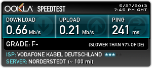

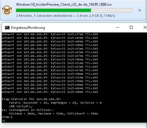

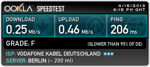

Mit Auslastung und hoch meine ich das Kabelsegment. Hier Beispielscreenshots von Speedtests in einem überlasteten Segement. Bei VDSL kann ich das nicht nachstellen. Der Ping liegt auch bei einem ISO-Download mit Volllast an VDSL 50 nicht über 50 ms.
Edit: Der VDSL Screenshot noch.
