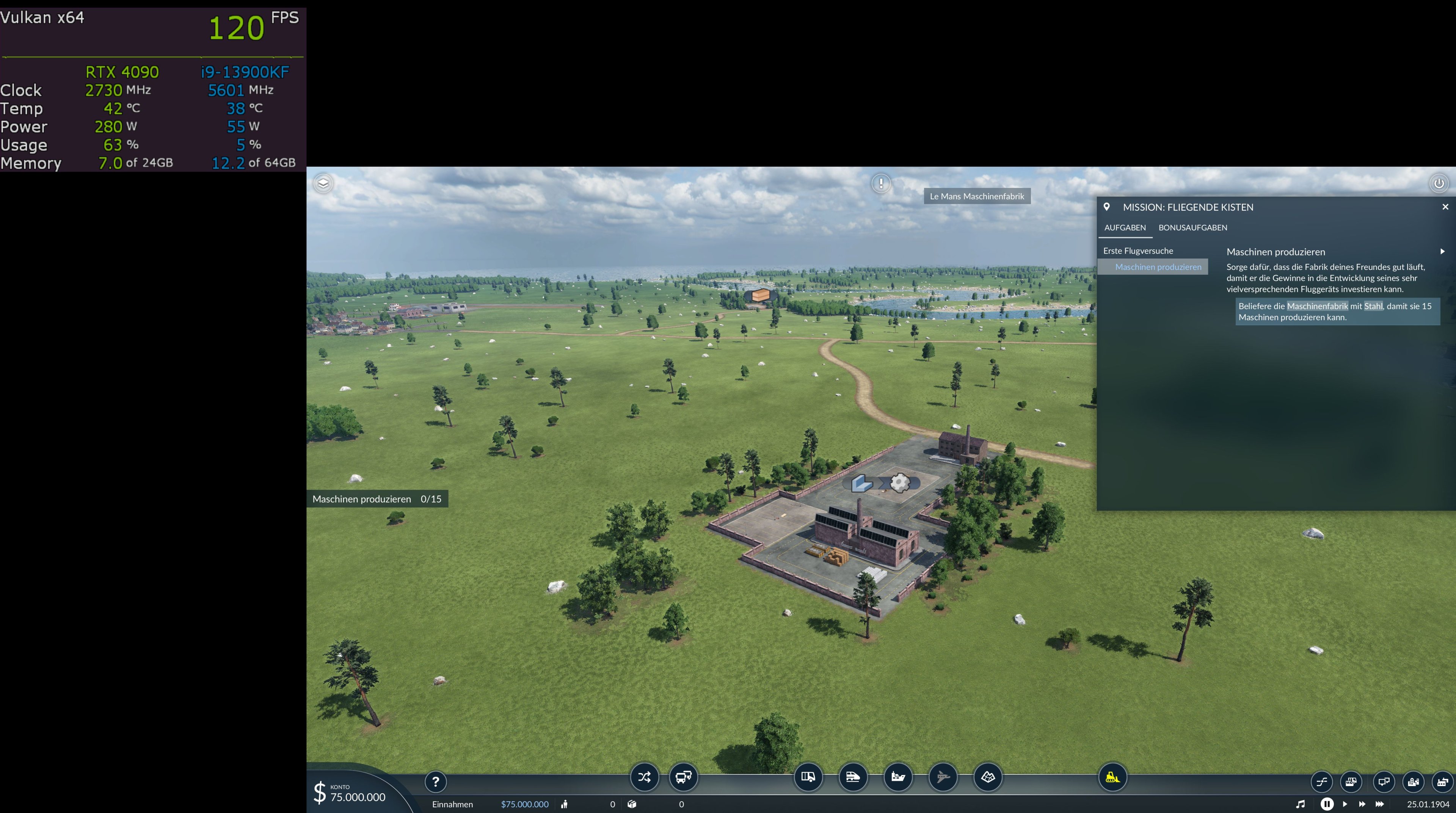

Werde ich mal schauen mit MSI Overlay. Je nach größe der Map und Mods ist es zwischen richtig fluffig und scheiße ruckelt beim bewegen über die Map.
Bei TF2 geht es nicht direkt um FPS sondern um das generell Handling. Flüssig bedienen bei zB Größenwahnsinnigen Maps.
Kann man Savegames exportieren? Hast Du mal ein Beispiel für eine extreme Situation. Interessiert mich.
Ich hab mir das Game gerade im Sale gekauft, und am Wochenende gesuchtet. Ist echt nett^^ Aber in der Kampagne ist es halt relativ "anspruchslos"?
Glaub mir, Du wirst sehr schnell mit sehr vielen Mods spielen und dann auch auf erheblich größeren Karten - dann wird es echt CPU lastig.
