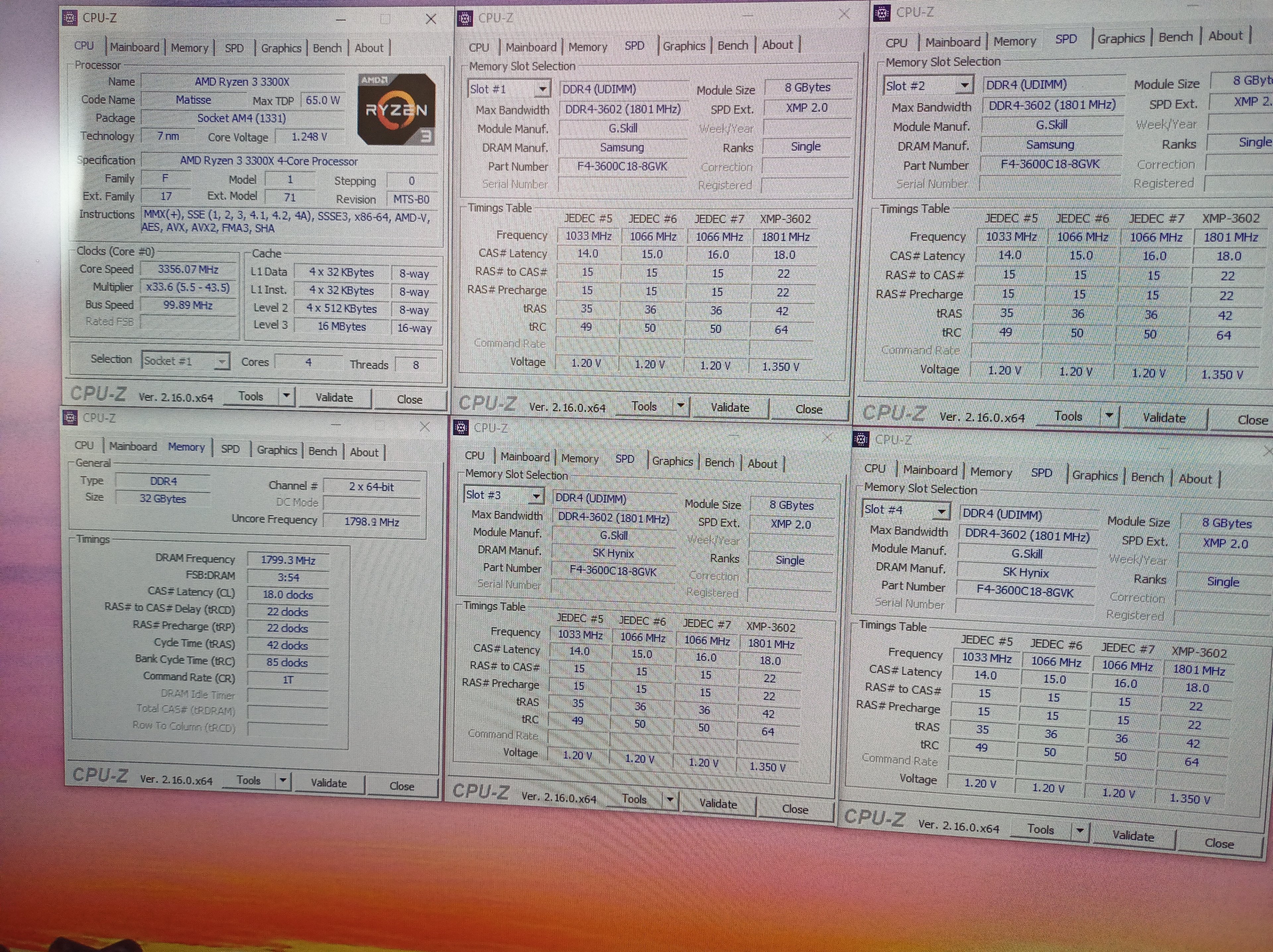

Also, 5700x bestellt. Was den ram angeht, der ist zwar gleich aber doch nicht gleich. Es sind die selben Module vom selben Hersteller, aber einmal mit Samsung chips und einmal mit hynix
(Edit, Screenshot wäre wohl besser gewesen,aber ich war zu faul.Aber man kann es lesen.)
@Drewkev Das bekomme ich hin, sollte das so sein. Aber ich gehe davon aus dass das rennt wenn's jetzt auch geht.
Das erhöht das Risiko, da sie aber jetzt schon genau so laufen, stehen die Chancen nicht schlecht. Zur Not könntest du manuell auf 3200 und die Timings entsprechend anpassen, der Unterschied wäre minimal.

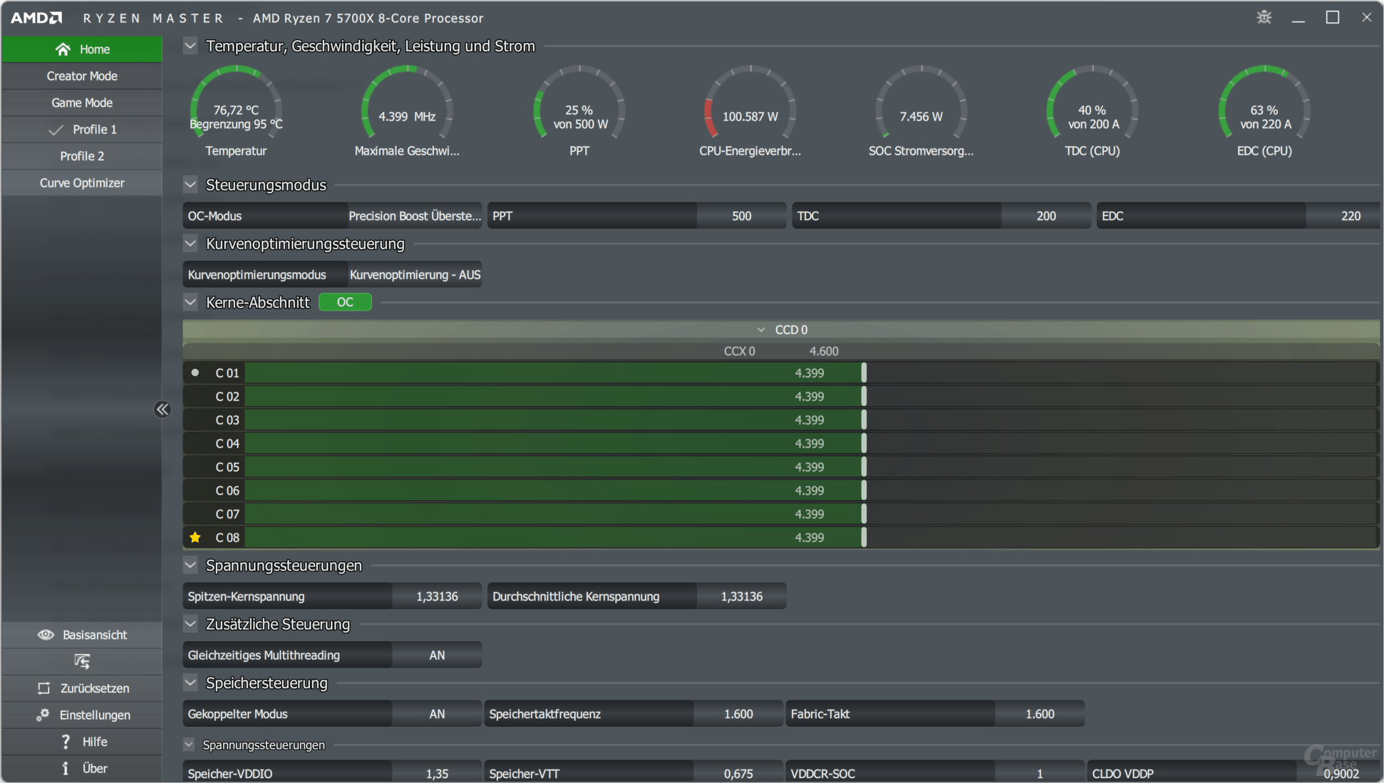

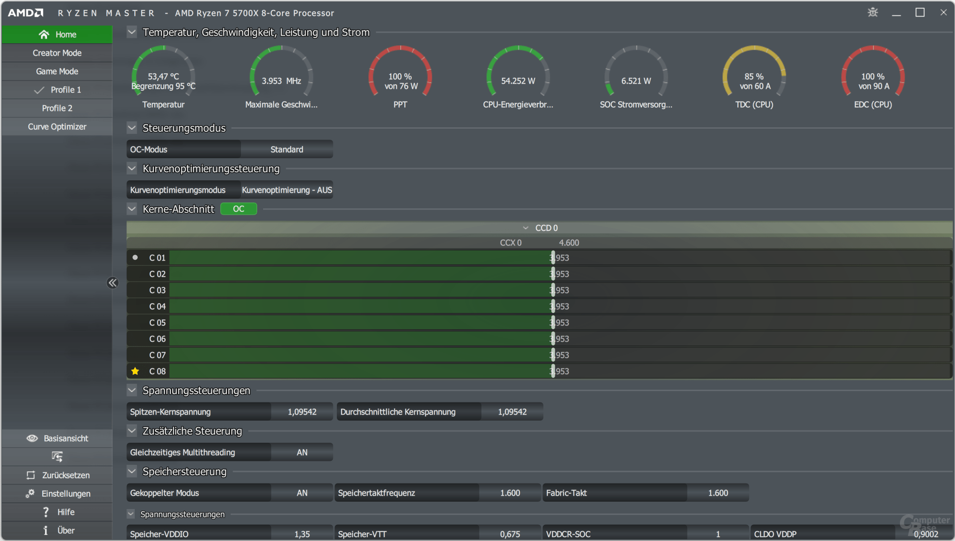

Es ist genau anders rum, der höhere Takt macht sich beim Gaming bemerkbar, während beim Multithreading der max. Takt gar nicht erreicht wird, sondern das Powerlimit entscheidend ist. Dieses ist beim 5800X extrem hoch, so dass die CPU sehr heiß und ineffizient wird, beim 5700X jedoch sehr niedrig, wodurch die Leistung limitiert. Und jetzt verweise ich nochmal auf mein Zitat von oben, wobei man die Powerlimits wohl nicht ganz so hoch drehen kann wie beim 5800X, 4,4 GHz allcore sind aber ohne weitere Modifikationen möglich, wobei Temperatur und Verbrauch noch überschaubar bleiben:
Mit etwas Gefummel sind sogar ~4,8 GHz allcore drin, bringt fürs Gaming aber nichts.
https://www.computerbase.de/forum/threads/tdp-fuer-5700x-erhoehen.2185871/post-29679213
Meine Empfehlung:
Powerlimits etwas erhöhen auf 100-110W PPT, 70A TDC, 120A EDC und max. Boost Clock Override auf 100-150 MHz stellen. Das geht schnell und ist läuft immer stabil.
Mit CO kann man auch noch einiges rausholen, das Testen ist aber zeitaufwendiger.
