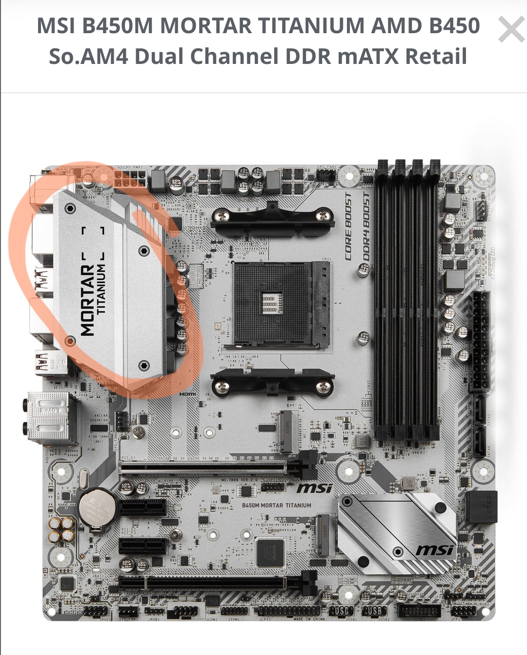

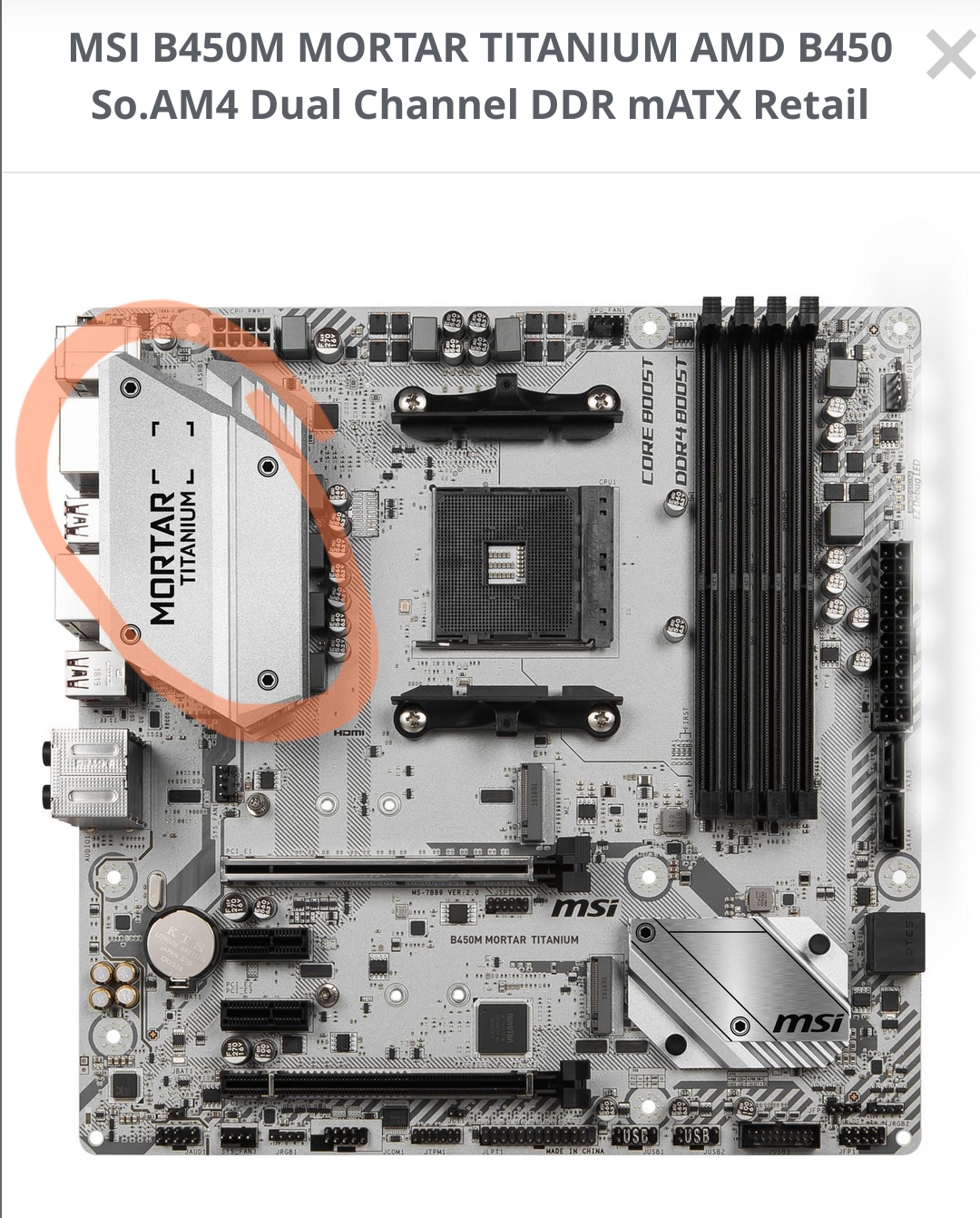

Ich kann den Luftstrom an der Rückseite deutlich fühlen, der CPU-Lüfter schiebt die Luft gegenwärtig ganz gut nach hinten raus. Ich muss mal schauen, wie sich die Temperatur nach längeren Spielesessions entwickelt, im Moment passt es noch. Ein weiterer Lüfter würde den Kühlkörper des Boards wieder ein Stück verdecken. Hier ist recht gut zu sehen, dass das Kühlblech des Boards recht nah an der Rückseite des Gehäuses sitzt:
Feno schrieb:
Im Idealfall müsste der Lüfter dann außen ans Gehäuse dran, aber das wirkt in meinem Kopf recht frickelig zumal ich solche Konstruktionen in der Praxis noch nie gesehen habe. Vielleicht sollte ich von vorn mehr Luft ziehen.
Du musst dir um die Kühlung des Boards keine Gedanken machen, der reale Verbrauch der CPU fordert die VRMs kaum.
