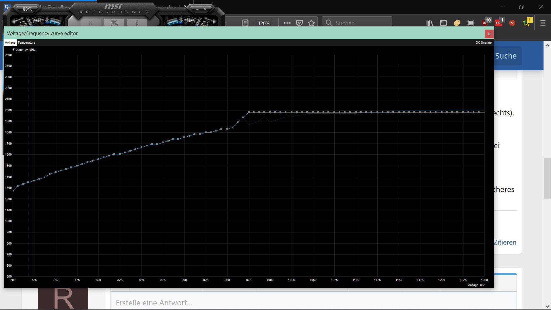

Ich habe meine RTX 2080 im Curve-Editor auf 1900MHz@0,975V gestellt (Standard wäre 1800MHz@1,13V vom GPU-BIOS). Das sieht dann so aus:
793056
Vorteile sind ein noch geringerer Stromverbrauch, von den schon effizienten nVidia Grakas, und eine geringere Wärmeentwicklung und somit auch leiser.

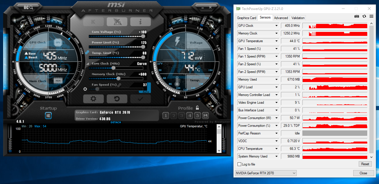

Um eine erste grobe Richtung für ein oc zu bekommen, ist der Scanner echt nicht schlecht. Hatte mich dann aber selbst damit nochmal beschäftigt im Anschluss und stellte fest, das meine Karte entweder ins Spannungslimit oder Powerlimit liefen... Powerlimit und Spannungslimit lassen takten die Frequenz wieder runter, damit hatte ich beim Benchmark in Shadow of the Tomb Raider einen Einbruch zwischendurch und so gefühlt lief das spielen nicht ganz rund (zumind bei AAA-titeln)
Deswegen hatte ich dann versucht die Karte auch noch zu undervolten, damit ich in beides nicht reinlaufe. Man kann in dem Zusammenhang halt auch noch je nach Karte (sowohl bei Pascal wie auch Turing) ein kleines oc realisieren.
Damit kamen bei mir dann die Probleme mit den Limits überhaupt nicht mehr zum Tragen.

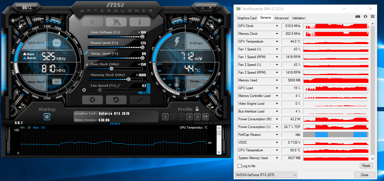

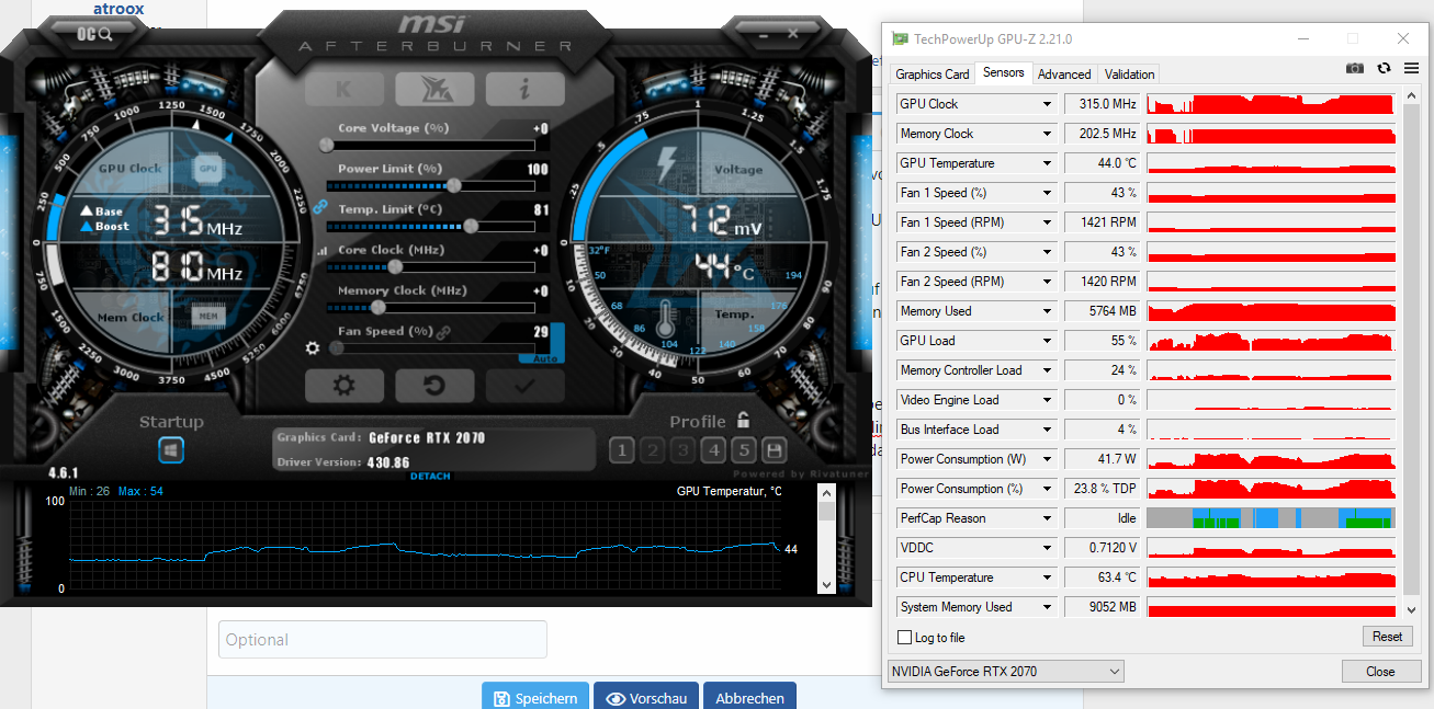

Ein sehr brauchbares Tool zum anschauen in welche Limits man reinläuft, ist gpu-z, da die Sensorübersicht sehr detailliert ist.
Ich kann leider nur für Nvidia Karten sprechen bei AMD habe ich leider kein wissen zu oc/uv
Edit: Temperatur ging für meine asus rtx 2070 strix um die 10-15°C nach unten. Sie hat bei quiet BIOS Betrieb in spielen wie final Fantasy XIV gerade Mal eine Wärmeentwicklung von max 55°C ansonsten waren das um die 65 mit angepasster Lüfterkurve.
Lohnt sich auf jeden Fall... Habe meine GTX 1070 auf 0.975mv laufen, leiser, kühler und fast 2000mhz! Würde ich an deiner Stelle Mal ausprobieren!
Habe meine RTX auch auf 0.975 mit 2025 Mhz setzen können und sie läuft stabiler als zuvor. Da ist sicher noch Luft nach oben, aber übertreiben wollte ich es jetzt nicht.

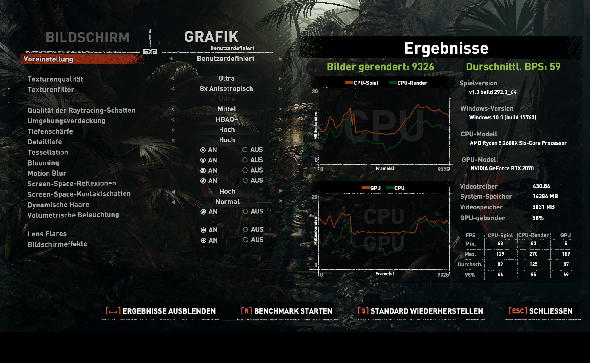

Das braucht jetzt ein wenig Zeit zum Erklären. Ich habe jetzt anhand des Beispiels von Shadow of the Tomb Raider den Benchmark laufen lassen für den Stock Zustand, für meine OC-Werte und für meine OC- und UV-Werte.
Fangen wir oben an:

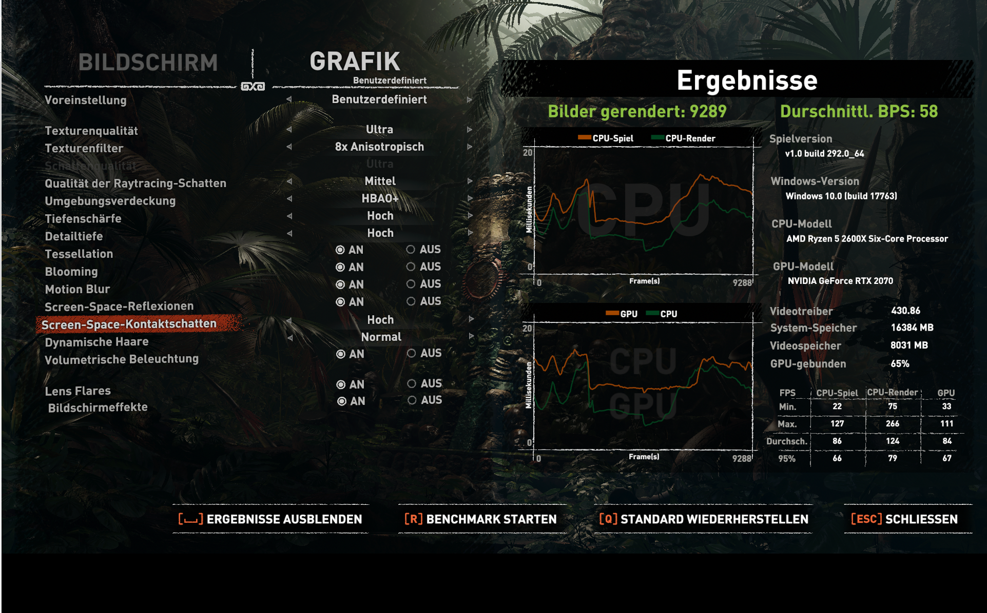

Stock:
Im Stock läuft die Grafikkarte im TDP optimal und stabil, wie ja schon gesagt. Der Benchmark gab einen ordentlichen Wert von 9289. Das ist halt ne feste Größe kann man jetzt mal annehmen. Dazu passen halt auch die Werte von GPU-Z. Die Karte lief in dem Fall ins Powerlimit wie auch ins Spannungslimit.

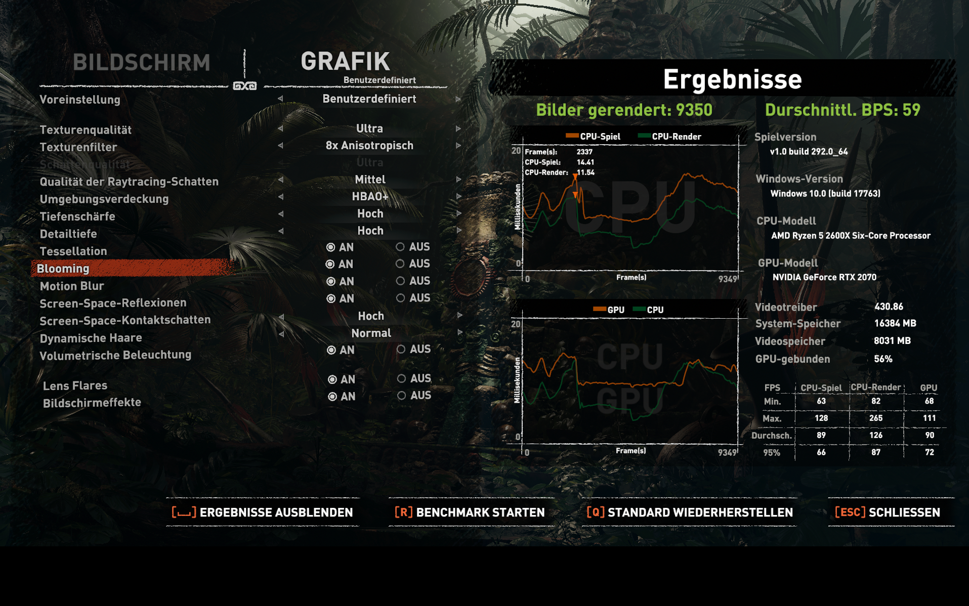

Einfaches OC (ohne Undervolting)
Danach ging ich so ran, dass ich einen OC auf der Karte vornahm. Dieser OC ist das was ich als Optimum, für meine Grafikkarte herausfand über vielleicht 2 Wochen testen. Aber im Benchmark selbst wird ein Wert nicht beachtet. Es gibt noch einen weiteren begrenzenden Faktor wenn man einen OC vornimmt. Bei längerem Betrieb im Powerlimit oder Spannungslimit oder beide läuft die Karte dann das Limit der operierende Spannung (Begriff aus GPU-Z) auf der Karte. Dieses Limit habe ich im Spiel ziemlich schnell bemerkt und reduziert merklich die Leistung. Aus diesem Grund entschloss ich mich dann dazu die Karte auch noch zu undervolten.
OC und UV:
Auffällig ist natürlich, dass der Unterschied zwischen dem einfachen OC und dem OC mit UV nicht wirklich sichtbar ist. Das einzige was man bemerkt, ist das die Grafikkarte nicht durch irgendetwas limitiert wird. Sie operiert stabil und läuft in kein Limit rein. Relativ betrachtet idled die Grafikkarte laut GPU-Z.
Und wenn ich länger Shadow of the Tomb Raider spiele komme ich auch nicht in das Limit der operierenden Spannung. Dies macht das Spielen merklich schöner.
Ich könnte u.a. auch noch das Powerlimit wieder reduzieren.
Bitte korrigiert mich wenn ich irgendwie etwas falsches von mir gebe. Aber so war meine Erfahrung mit dem OC bei meinen beiden Karten. Das was man aber probieren muss, ab wann die Spannung ausreichend ist, dass die Karte noch funktioniert.
In diesem Sinne wünsche ich euch einen schönen Abend.
Edit: Und zu beachten ist auch, dass man nicht genau mit dem im OC eingestellten Core Clock reingehen kann, da dieser zumindest bei mir nicht mit der geringeren Spannung laufen konnte.

Das Problem was mir auffiel war, als ich nur ein einfaches oc gemacht habe ist, das meine Grafikkarte in 3 Limits gelaufen ist, die merklich die Leistung limitiert haben. Das kann man mit einem Benchmark nicht aufzeigen. Lade dir Mal gpu-z runter und schau dir an welche Limits bei perf Cap reason beim Spielen stehen, die deine Grafikkarte limitieren könnten. Und ob du diese auch beim Spielen bemerkst.
Bei meinem oc konnte ich diese merken, deswegen hatte ich uv.
Bezüglich der Leistungsaufnahme konnte ich den Verbrauch von 220-230 W auf 170W senken. (Unter Volllast)

Wenn du in ein Limit läufst, wird der maximal eingestellte Takt reduziert. Damit die Karte im Powerlimit oder Templimit bleibt, sie darf nicht über den Wert gehen, der da eingestellt ist. Und das kann beispielsweise dafür sorgen, das du FPS Drops an unerwarteten Stellen hast.
