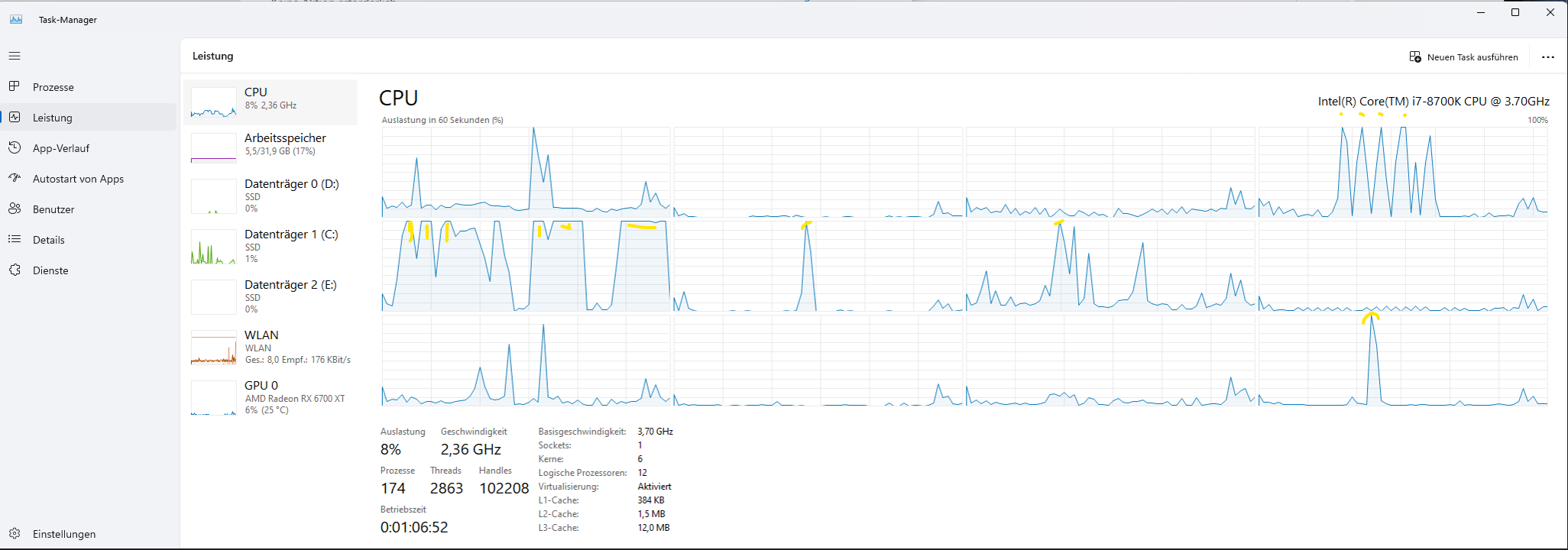

Was @Simanova meint, heißt CPU-/Max-Thread Usage. Aber man muss da aufpassen beim Beobachten. Oftmals geht das beim Starten des Spiels bereits auf 100%, was nichts aussagt über die inGame Auslastung.
Ich habe als Beispiel für ein CPU-Limit schnell eine Defender Schnellüberprüfung gemacht, man sieht das CPU-Limit auch sehr gut im Taskmanager, wenn eine Thread bis oben hin ausgefüllt ist, dann liegt bereits ein CPU-Limit vor.
GPU-Load zu beobachten ist auch sehr aufschlussreich, sofern kein Limiter/Vsync beschränkt.
