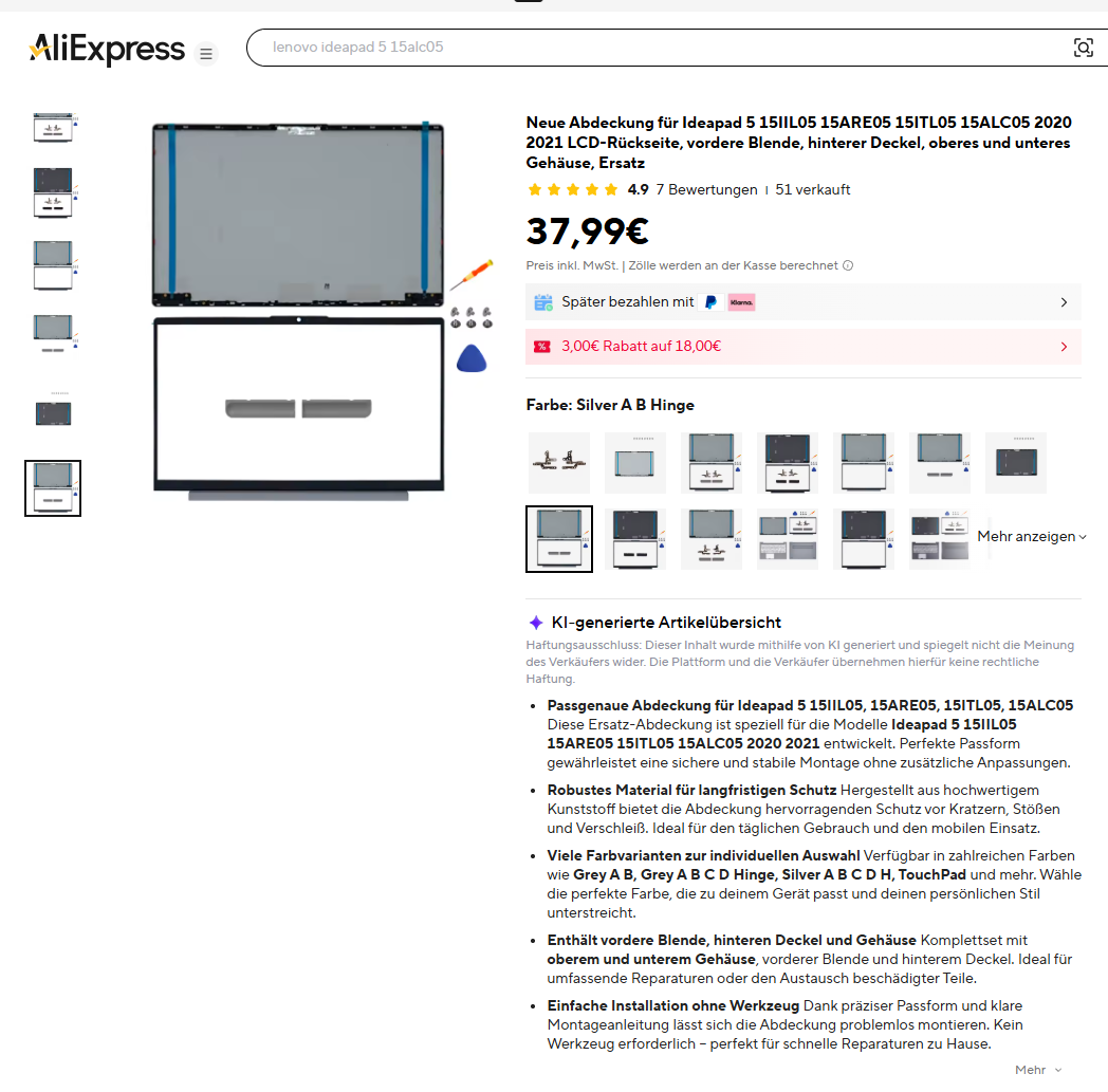

Hier die Anleitung, wie du es zerlegst.
https://download.lenovo.com/consumer/mobiles_pub/ideapad_5_hmm.pdf
https://pcsupport.lenovo.com/de/de/...pad-5-15alc05/selfrepair/removalsreplacements
Kurz und knapp:
1. Display von der Base entfernen
2. Displayrahmen entfernen (ist geklebt)
3. Display samt Kabel entfernen (ist geklebt)
4. Webcam samt Kabel entfernen (ist geklebt)
5. Webcam samt Kabel in das neue LCD Cover einbauen
6. Klebestreifen sollten beim neuen Displaycover dabei sein, wenn nicht, vorher besorgen.
7. Display samt Kabel positionieren und verkleben, auf die Kabelführung achten, das diese auch dort rauskommen, wo sie vorher rausgekommen sind
8. Displayrahmen wieder verkleben in der Hoffnung, das dieser noch sauber klebt
Risiko dabei das Display zu zerbrechen : sehr hoch.
Dein Gerät hat aktuell einen Wert von um die 150Euro... überlege dir, ob sich der Aufwand wirklich lohnt. Ich als Profi hätte kein Problem mit dem Gehäusewechsel, ein Leihe hat es da aber schon sehrsehr schwer....
Reaktionen: species_0001
