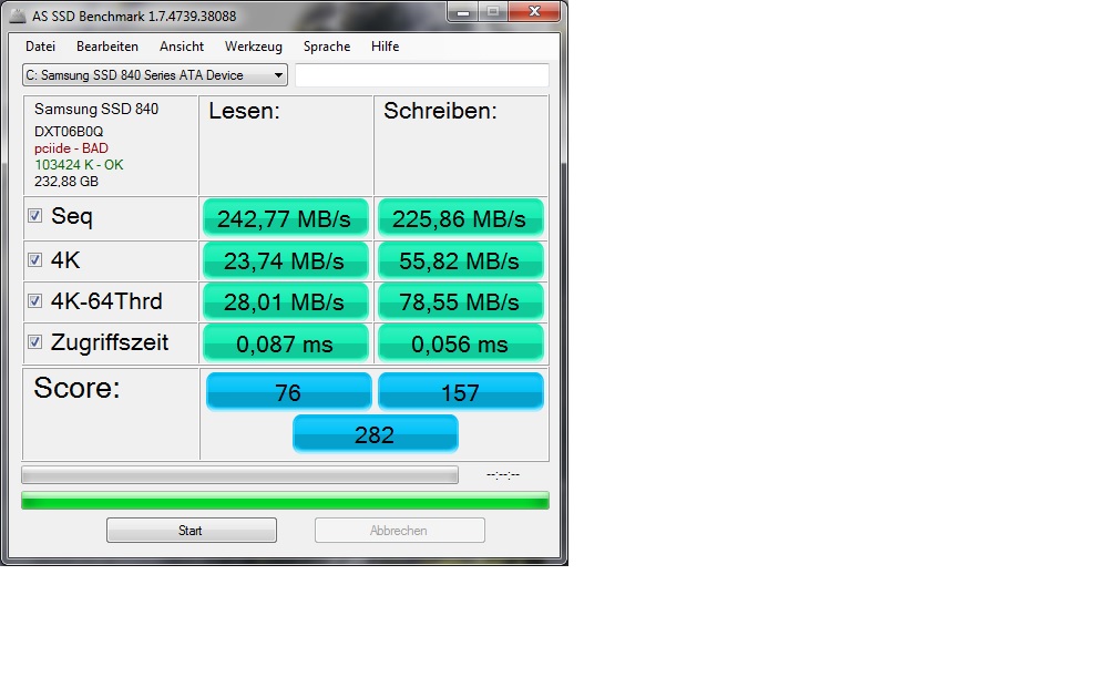

Habe Windows nun installiert und habe folgendes ergebnis bei der leserate erhalten.
Sind die Werte so OK?
Die Werte sind soweit O.K., die niedrigen Raten bei 4K-64Thrd. kommen durch das fehlende NCQ zustande, weil dein Board kein AHCI kann.
Das sollte sich in der Praxis aber nicht bemerkbar machen, bzw. beim normalen Arbeiten nicht spürbar sein.
