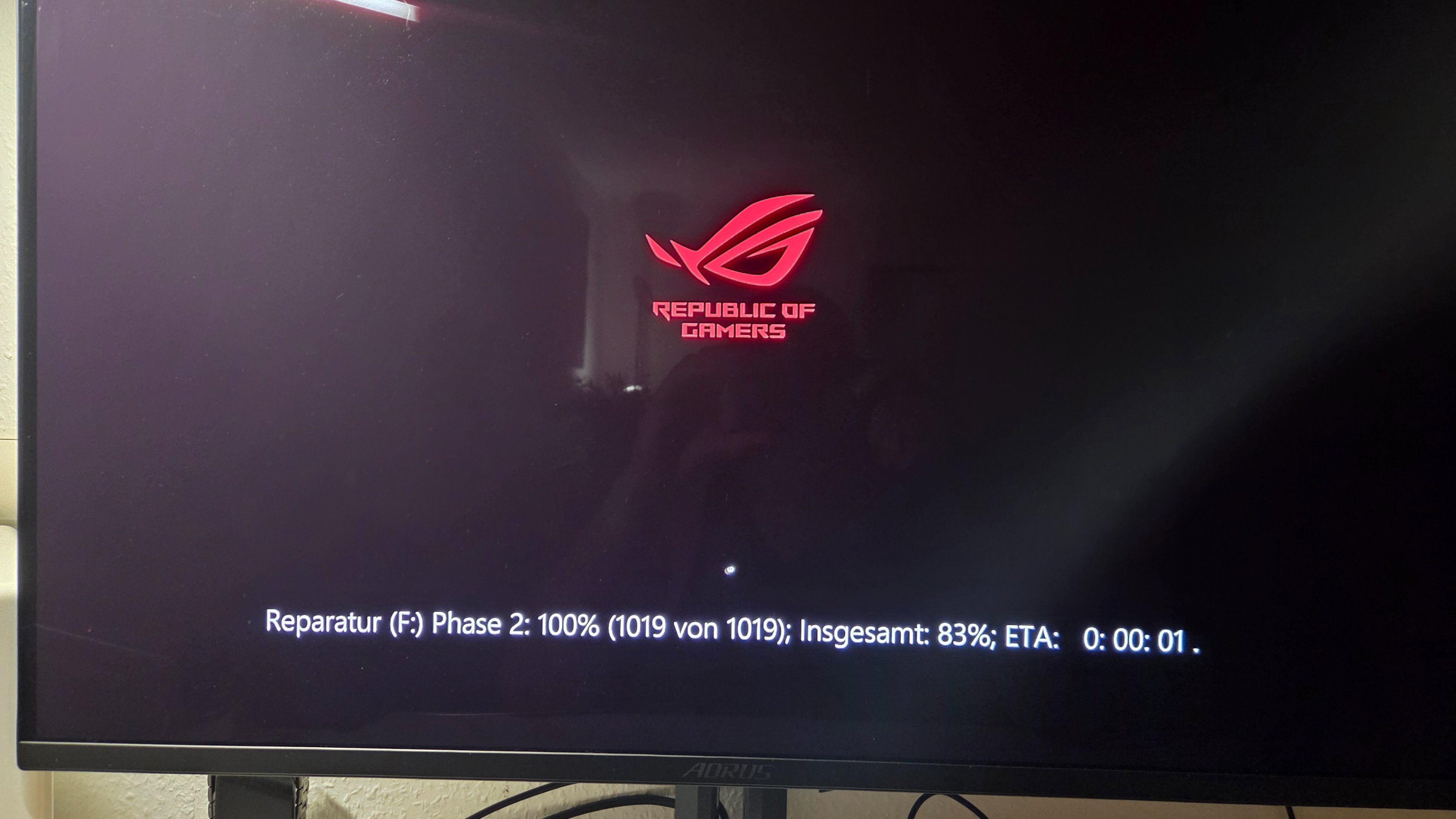

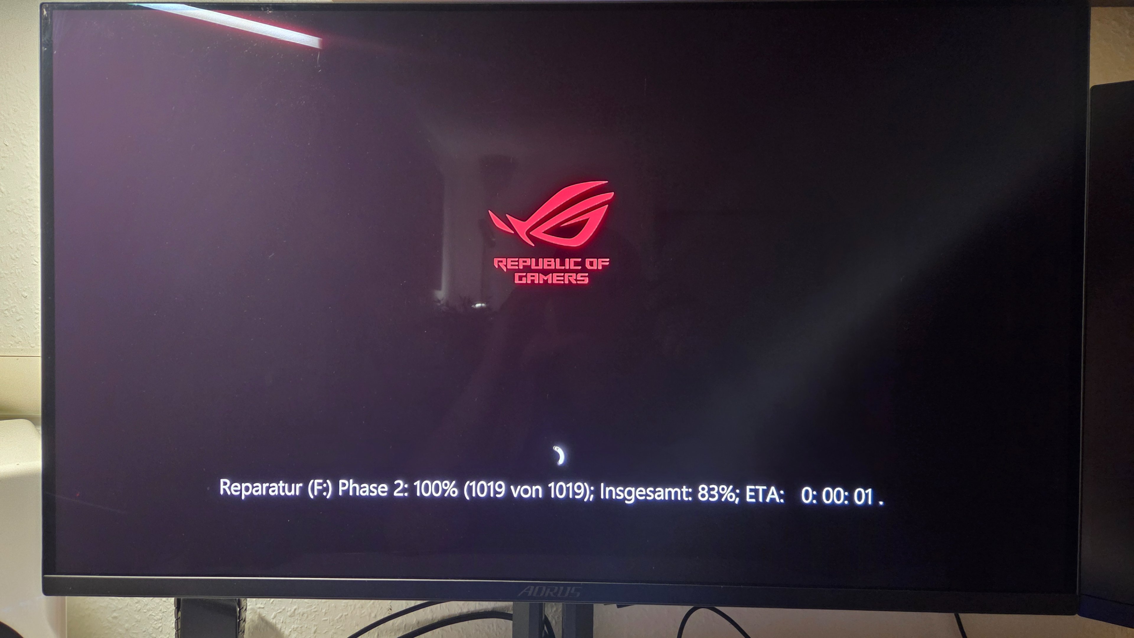

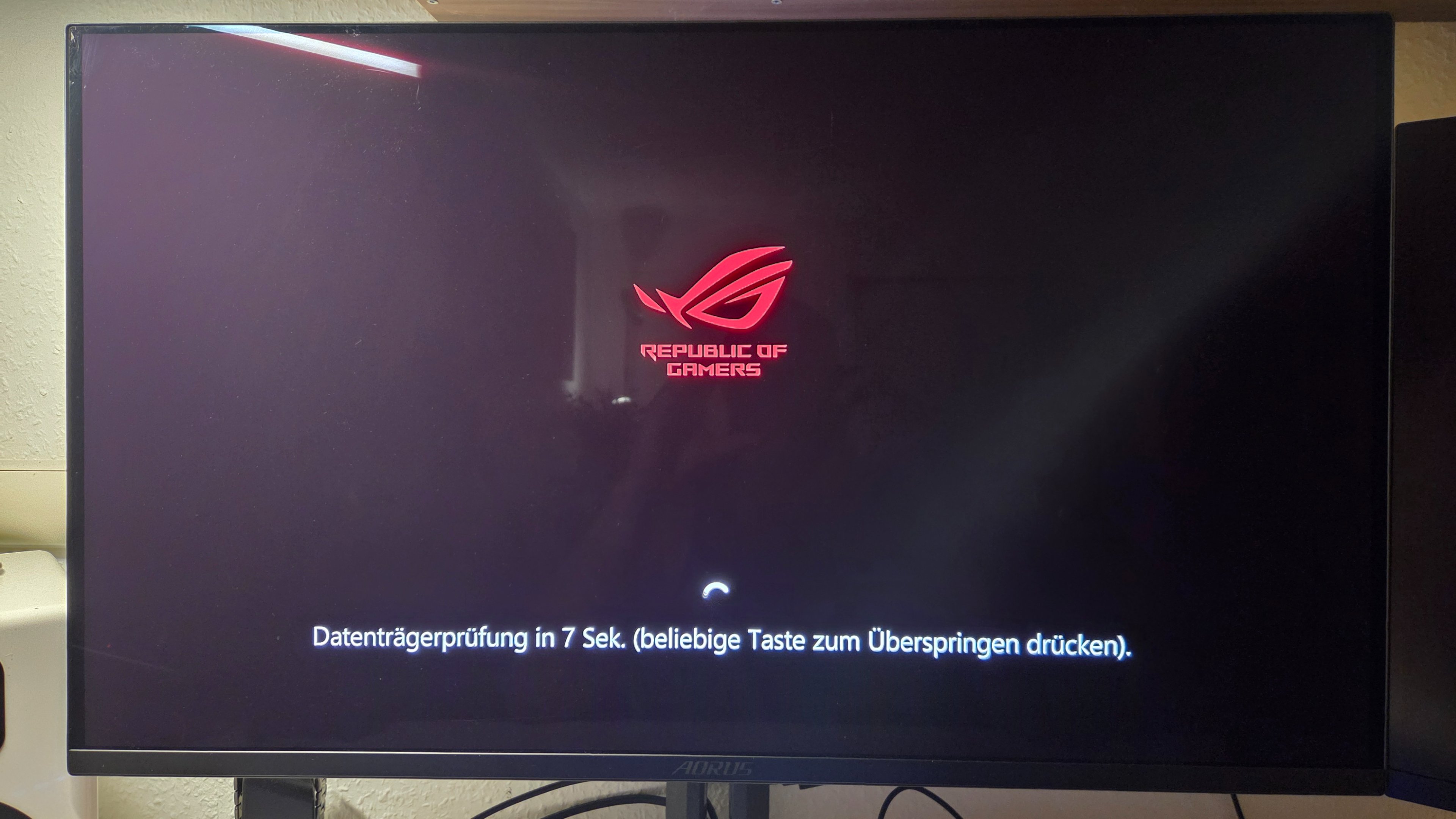

seit ca. 1 Woche habe ich bei jedem Neustart eine Datenträgerüberprüfung auf meinem Laufwerk F:, obwohl ich seit Monaten absolut nichts a System geändert habe!
Was möchte denn Windows von mir? :)
Danke und Grüße.

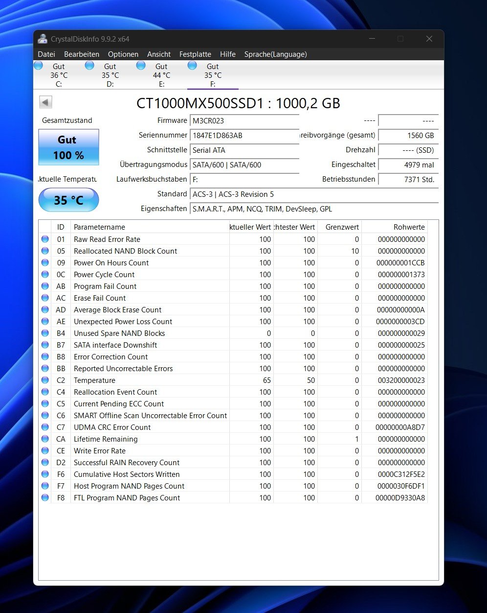

der hohe wert auf C7 weist auf ein Kommunikationsproblem hin, meist eine Sache des Datenkabels daher Kontakt prüfen. Erhöht sich der Wert weiterhin dann Kabel tauschen
Reaktionen: wagga, acidarchangel, djducky und 10 andere
Bisher 43223 Fehler über die UDMA-Anbindung.
Da wäre der erste Schritt mal das SATA-Datenkabel zu tauschen.
Ist die preiswerteste Komponente und Kabelbrüche kann man nie ausschließen.
Reaktionen: Mu Wupp, wagga, acidarchangel und 5 andere
Alles klar, danke für die Tips.
Werde dem mal nachgehen.
Oft reicht es, das SATA Kabel von SSD 2x abzuziehen und wieder dran zu stecken und Selbiges beim Port am Mainboard. @funkflix
Danach beobachten ob sich die Werte bei C7 erhoehen oder nicht.
Reaktionen: Mu Wupp, TorenAltair und funkflix

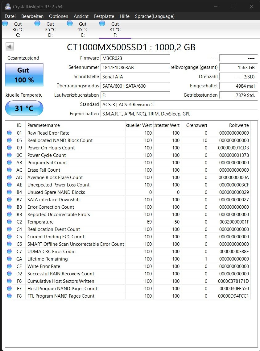

Kurzes Feedback - Scheint wirklich der Port, und/oder das Kabel gewesen zu sein. Habe jetzt ein neues Kabel und einen anderen Port genommen und nun flutscht wieder alles wie gewohnt.
Konnte dann am Ende auch kaum noch auf das Laufwerk zugreifen und jedes Programm, welches in irgend einer Art und Weise die Datenträger kurz "angeprüft" hat, lief ewig langsam, oder teilweise gar nicht.
Konnt zum Beispiel ums verrecken Arena Breakout per Steam nicht installieren, jetzt ging es direkt.
Besten Dank nochmal, hatte ich noch nie und wäre vielleicht selbst nicht drauf gekommen. :)
Reaktionen: Alexander2, mchawk777 und kartoffelpü
Bitte dennoch den Wert auf C7 periodisch prüfen. Alles tutti wenn der sich nicht mehr rührt.
Reaktionen: funkflix
Manchmal hilft schon simples aus-/einstecken und danach läuft's wieder, wenn's nicht wirklich defekt ist.
Ja, wollte direkt auf Nummer sicher gehen.
