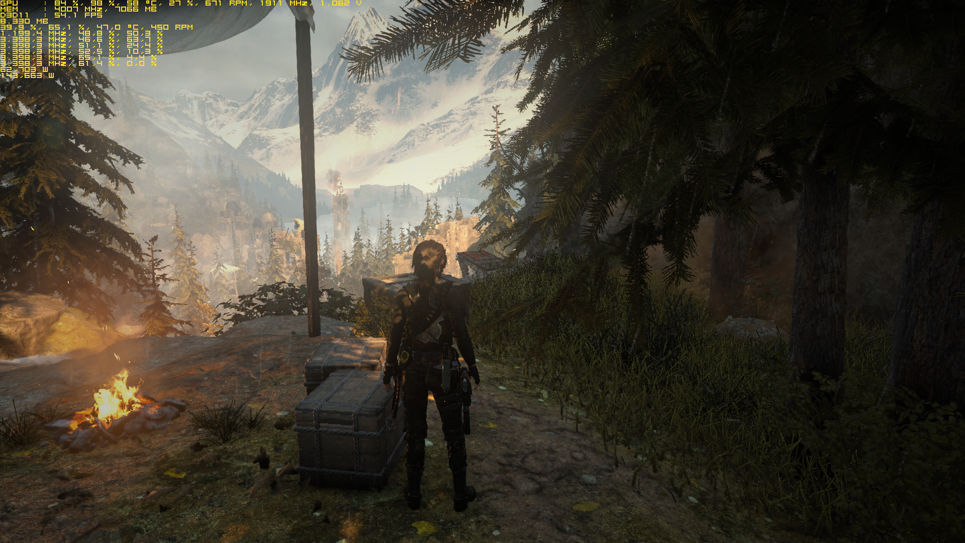

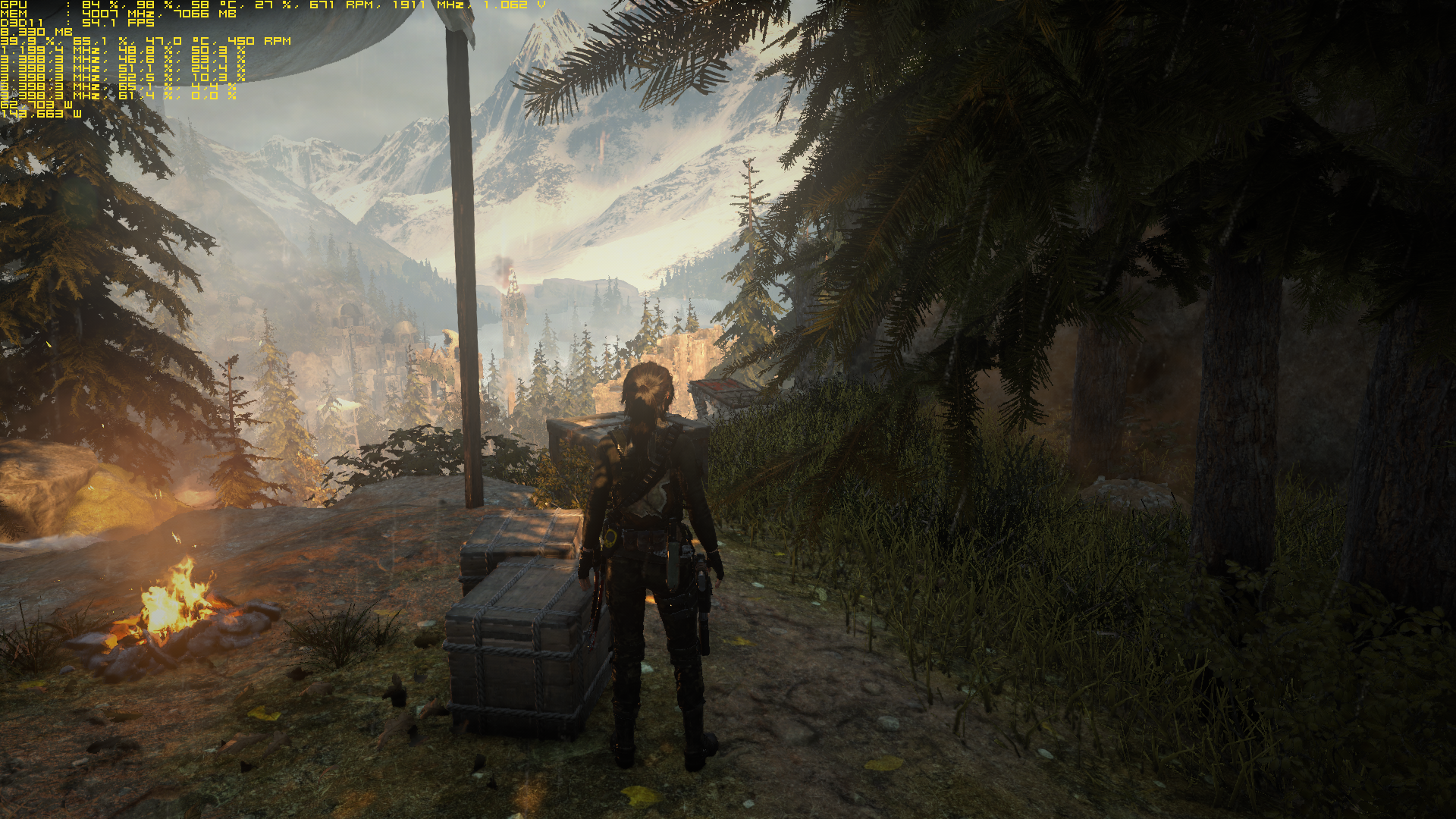

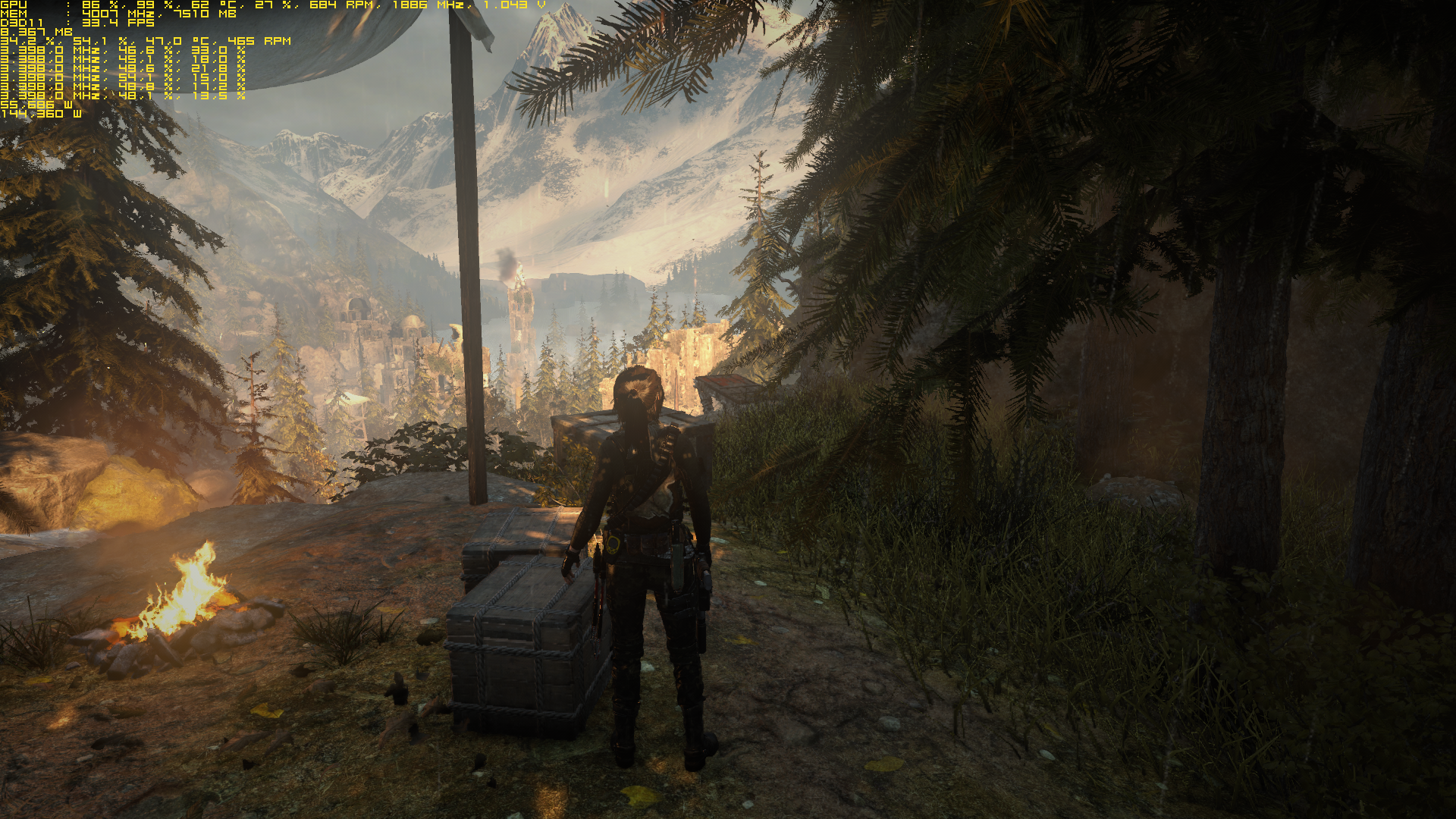

4x4GB DDR4 2133 und ein 5820K. meine 1070 hat natürlich, wie jede 1070, 8GB speicher;)
RotTR mit SMAA:
RotTR mit 4xSSAA:
