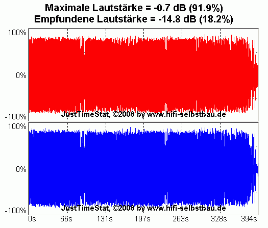

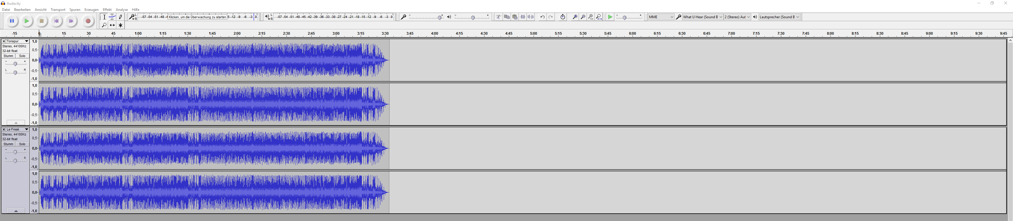

Also ob ich die als FLAC speicher oder als Ogg macht bei der angezeigten Dynamik keinerlei Unterschied, habs grad noch mal gegengetestet.
Eine allgemeine Qualitätsverschlechterung gegenüber FLAC kann ich auch nicht erkennen/raushören, wenn ich nach dem komprimieren beide Tonspuren miteinander vergleiche.
Oben OGG und unten als FLAC gespeichert, beides praktisch identisch.

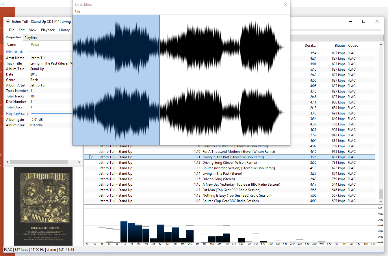

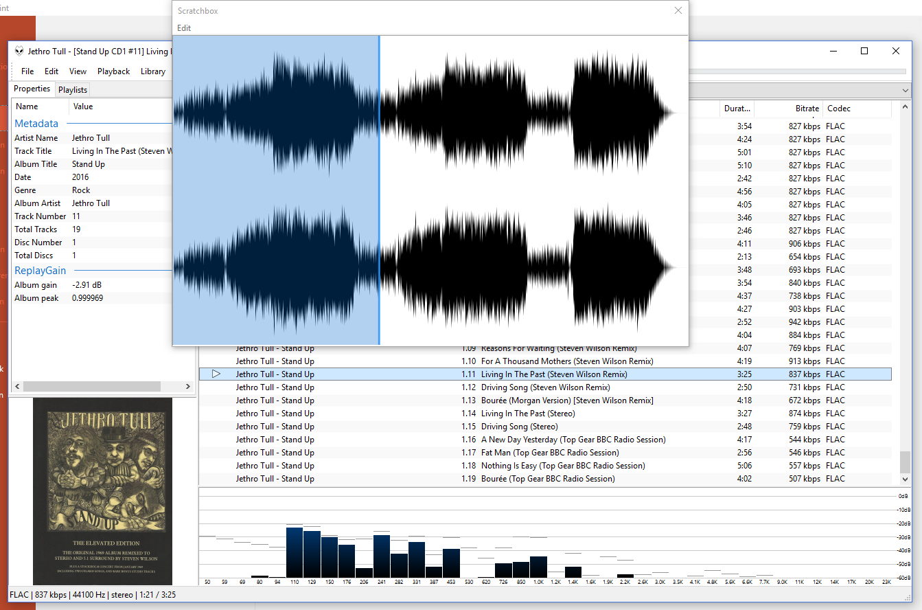

Neu erschienen ist die "Elevated Edition" von Jethro Tulls Stand Up. Großartiger Sound. Im Gegensatz zum 2001er Remaster nicht bzw. nicht nennenswert dynamikkomprimiert. Die 80er CD klingt trotz voller Dynamik dagegen miserabel. Die jetzige Edition dürfte nicht zu toppen sein. Also wer die verschrobenen Brüder mag, absolute Empfehlung.

Das hat nur nichts mit der Realität. Es taugt weder für den Vergleich unterschiedlicher Aufnahmen, noch für den Vergleich unterschiedlicher Masterings.
Klar wird es wenn man betrachtet wie das Plug-in zu den angezeigten Werten kommt und das mit der Funktion unseres Hörapperates vergleicht. Selbst bei unterschiedlichen Masterings lässt es keine Rückschlüsse auf Dynamik zu. Man wendet einen simplen Declicker und/oder Subsonic-Filter beim gleichen Master an und die Ergebnisse können sich komplett verändern.
Wenn damit dann noch Vinyl gegen CD verglichen wird, kann man nur noch den Kopf schütteln.

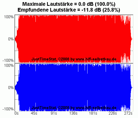

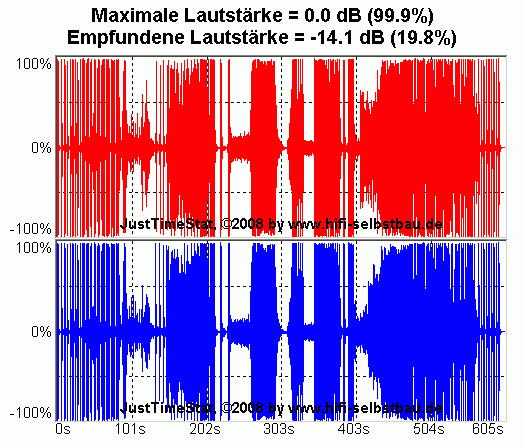

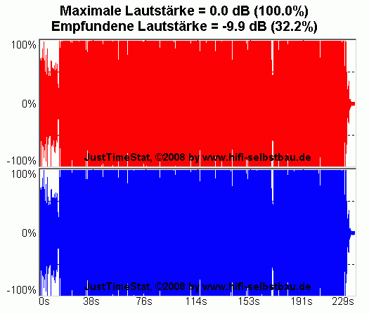

Übrigens "passt" auch nicht ein Waveformdiagramm zu einem DR-Wert. Hier mal ein paar Beispiele:
DR6, DR7, DR7, DR10.
Auch die Messung der DR-Werte -damit auch die Vergleichbarkeit bei einem Musiktitel/Album- ist nicht zuverlässig, weil sehr einfach zu beeinflussen. Beispiele hatte ich schon genannte, Declicken und Subsonic-Filter. Da wird aus DR4 schon mal DR7 oder DR8 (z.B. RHCP - Californication), das wurde an anderer Stelle hydrogenaudio -und sogar im stevehoffman-Forum- schon zur genüge demonstriert und diskutiert.

Das zweite Diagramm erinnert mich an diverse Nick Cave-Alben, wo man den Eindruck hat, dass einige Teile der Songs massivst laut sind bzw. stellt sich die Frage ob diese nur in Teilen in der Dynamik komprimiert wurden. Natürlich bleibt der DR-Wert nicht hunderprozentig präzise bestimmbar, aber ich sehe nicht, weshalb der Wert völlig unbrauchbar sein soll. Zwischen dem ersten und dem dritten Waveformdiagramm (6 bzw. 7) sehe ich grundsätzlich eine gute Deckungsgleichheit, wenngleich Diagramm 1 noch lauter "aussieht" (was der geringere Wert ja auch suggeriert) - Aber dafür kann man sich ja beides ansehen.
Im übrigen "sieht" Diagramm 4 auch nicht ganz so stark komprimiert aus. Man sieht deutlichere Ausschläge, die bei den 6er bzw. 7er Alben nicht mehr vorhanden sind, wenngleich es danach aussieht als ob dort die oberen Spitzen abgeschnitten wurden. Insofern verstehe ich Deine Argumentation, aber ich kann Dir in Deiner letzten Konsequenz der Bewertung nicht folgen.
Die Frage ist: gibt es nachweislich unkomprimierte Alben, die einen DR-Wert von 7 aufweisen?

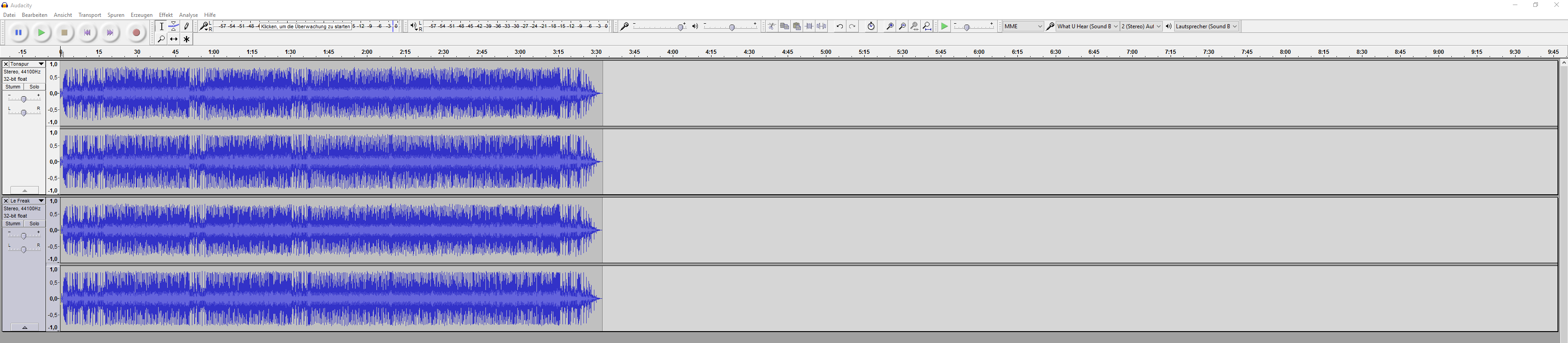

Wie "gut" die Waveform mit dem subjektiven Hörempfinden korreliert ist übrigens im Link ersichtlich. Immerhin besser als die DR-Werte wirklich aussagekräftig ist das aber trotzdem nicht.
Halten wir also fest: Wir sollen mit Krücken arbeiten, wenn wir uns auch einfach die Aufnahme anhören könnten? Meiner Meinung nach ziemlich bescheuert und genau darum geht es. Viele nutzen die DR-Werte schlicht ohne Sinn und Verstand und das ist was mir aufstößt.
