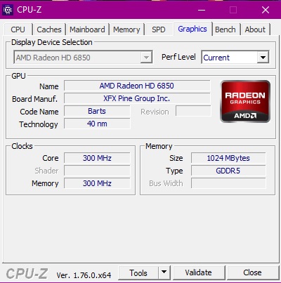

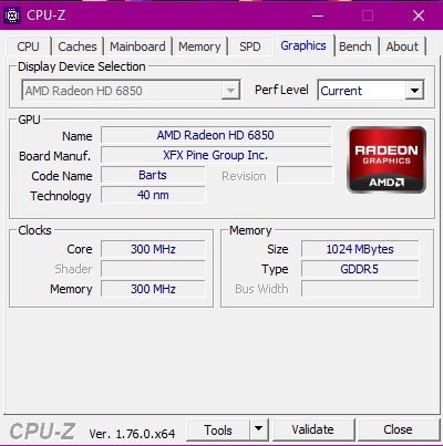

Bei einem CPU-Test mit 100% Auslastung erreichen beim Mainboard einzelne Chips 95 Grad und die CPU 83 und es kommt zum freeze. Die Grafikkarte erreicht nur im Hauptmenü von Heros of the Storm 102 Grad (Lüfter funktionieren alle einwandfrei) Ich denke es wird Zeit für leichte Upgrades.

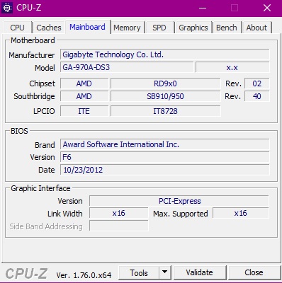

Meine Aktuelle Hardware:

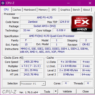

CPU

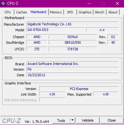

Mainboard
Grafikkarte

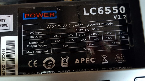

Netzteil
8GB Ram (2x4GB)
Also meine Kenntnis vom Upgraden ist sehr mau. Ich weiß, dass die Entscheidung vom Mainboard wichtig für die CPU und den Ram ist, wie als wenn man Lego und Playmobil zusammebauen möchte oder?^^
Wie dem auch sei, ich bitte hier um Vorschläge um meine CPU,Mainboard und die Grafikkarte auszutauschen, das Netzteil ist eigentlich noch voll in Ordnung.

Ein Upgrade lohnt sich nicht wirklich, nicht alle Prozzis passen aufs Board, usw
http://www.gigabyte.de/support-downloads/cpu-support-popup.aspx?pid=4122
Auch das Netzteil hat eine sehr schlechte Bewertung, was eine Ursache sein könnte

Mit 200 € für einen Komplettaustausch kommst Du nicht weit. Ich würde eine RX 470 kaufen, sobald verfügbar und saubermachen evt neue Kühler.
Ein empfehlenswertes AM3+ MB beginnt ab ca. 90€, ein Topblower ist (fast) Pflicht bei FX Prozessoren.
Dein Netzteil ist qualitativ eines der schlechtesten und sollte getauscht werden...(550 WattNT und hat eine Belastbarkeit von
ca 280 Watt lt. Google) Ein sogenannter China-Böller:freak:

Grafikkarte mus definitiv ausgetauscht werden, wie oben erwähnt wird die bis zu 102 Grad heiß.

Wie oft soll man dir noch sagen: Wärmeleitpaste tauschen! (ja du hast sie bestellt)
Wenn der Lüfter noch problemlos dreht, also nicht langsam eiert, dürfte die Karte wieder in normale Temperaturbereiche kommen ;) Der Versuch sollte dir 150€ wert sein :D Bis dahin natürlich nicht mehr belasten!
