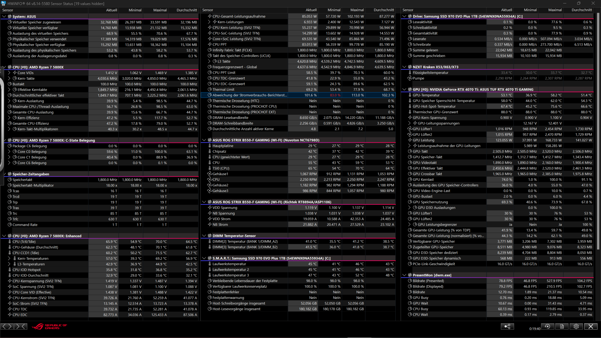

    An den Auslastungsdrops sieht man das Problem ganz gut. Da ich wie beschrieben den RAM bereits getauscht habe, kann ich diesen ausschließen.
    Ich hoffe das jemand den Spannungen und Temperaturen das Problem entnehmen kann. Ich sehe da keine Unregelmäßigkeiten und habe auch keine Änderungen am Setup vorgenommen, weswegen ich recht ratlos bin.

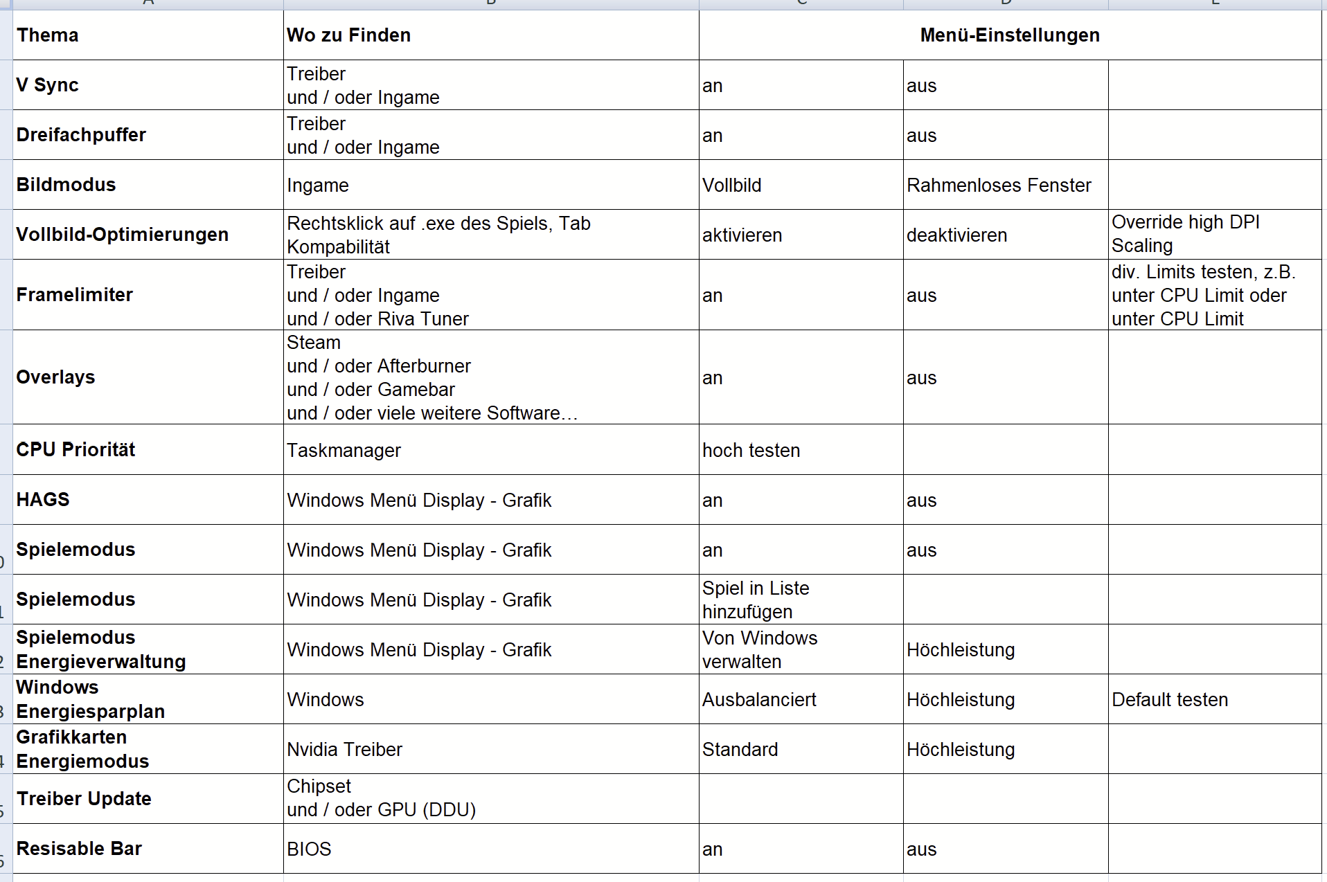

Ich kann jetzt nicht erkennen wir lang oder spürbar diese Aussetzer sind. Wenn es wirklich nur kürzere Micro-Rückler sind im 1 sec. Bereich dann kannst du gerne mal meine Checkliste durchgehen. Das hier sind auf jeden Fall alles mögliche Ursache für Frametime-Spikes die in Vergangenheit im ein oder anderen Spiel geholfen haben:

GPU Hotspot 94,5 °C
GPU Thermische Grenze 88,8 °C
GPU Leistungsbegrenzer Ja...
Die wird zu warm..

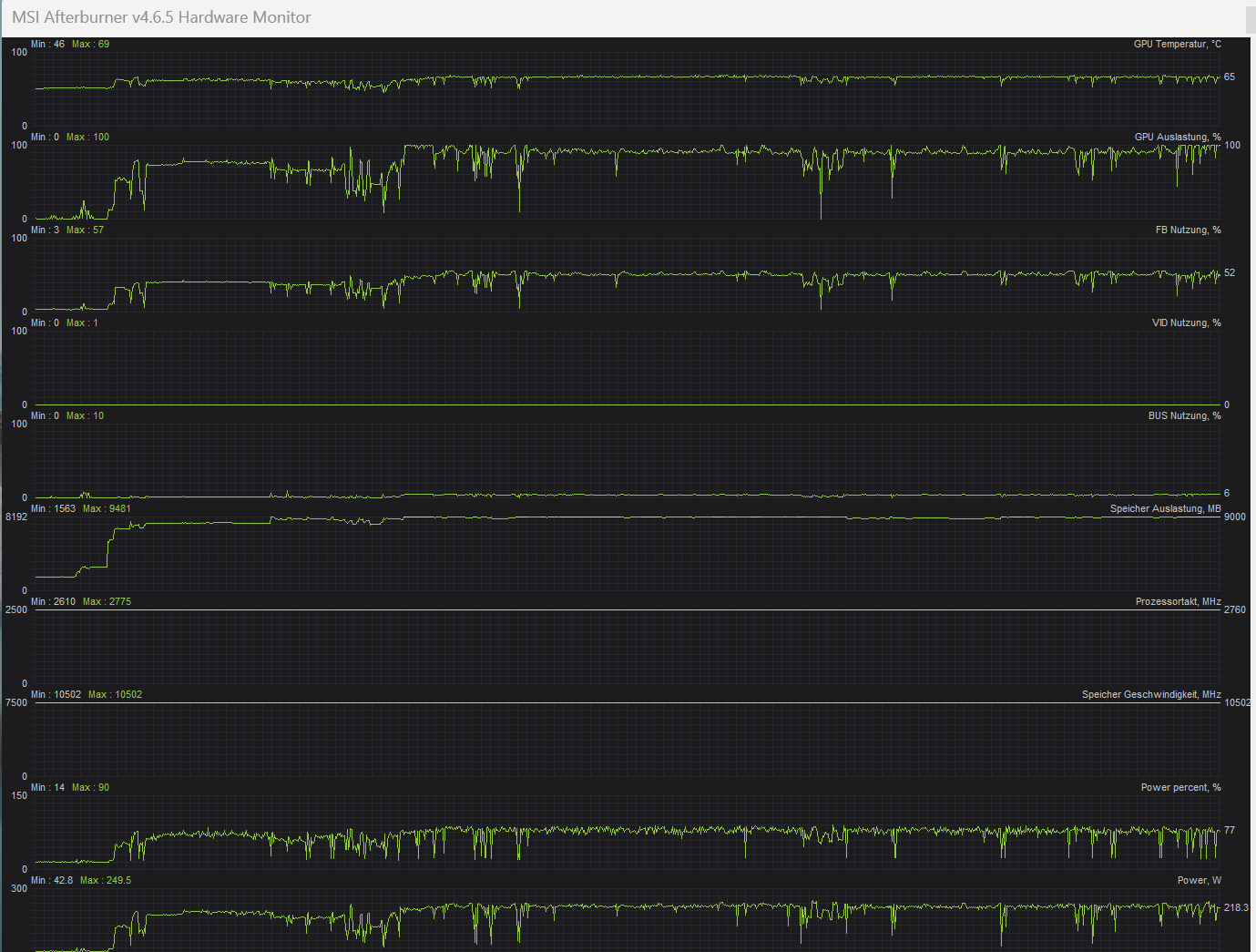

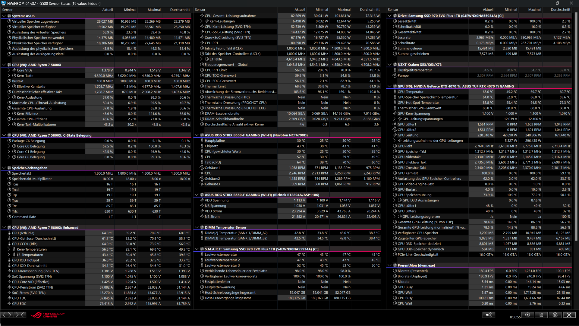

Undervolting hat das Problem gut flankiert, die Ruckler treten deutlich seltener auf und sind kaum noch spürbar bei gleichen Testbedingungen. Der Hotspot sieht auch deutlich besser aus.

In 10 Minuten hatte ich 2 Mikro Ruckler auf ~40 FPS 1% low, vorher waren es ca. 10-15 Ruckler in der selben Zeit für 1-3 Sekunden. Der Unterschied ist schon sehr groß. Das es an der Spannungsversorgung liegt wird damit unwahrscheinlicher und Software sowie Kühlung sind unverändert. Das Setup ist wie gesagt 2 Jahre lang ohne Probleme gelaufen. Ohne neue / andere Graka sehe ich gerade nicht mehr viele Optionen die ich testen kann.
Statt 280+ Watt nur noch 160 Watt Verbrauch... Wtf...
Taktrate um 200 MHz weniger..
Was er jetzt hat mit GPU leistungsbegrenzer verstehe ich auch nicht.
