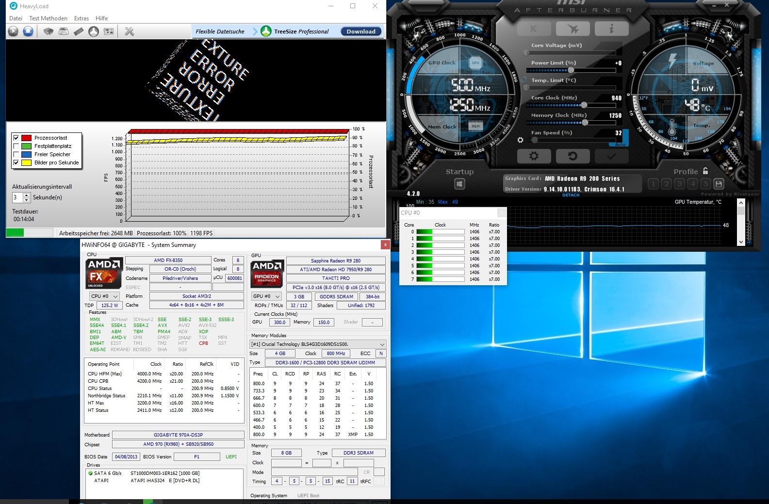

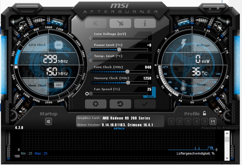

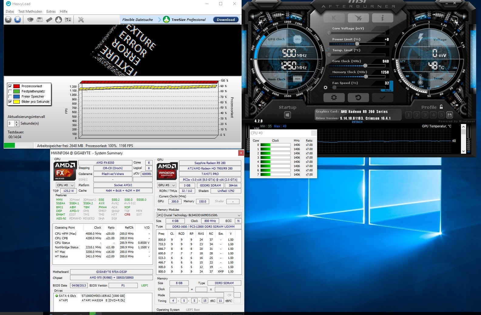

das sind meine STATS aktuell nach dem hochfahren welchen WERT muss ich da jetzt kontrollieren?

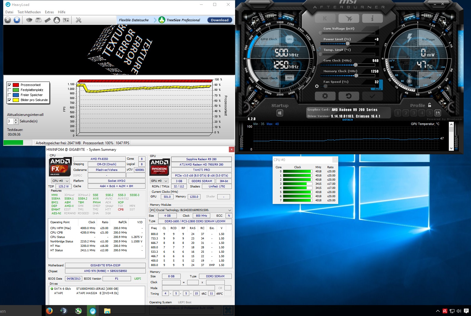

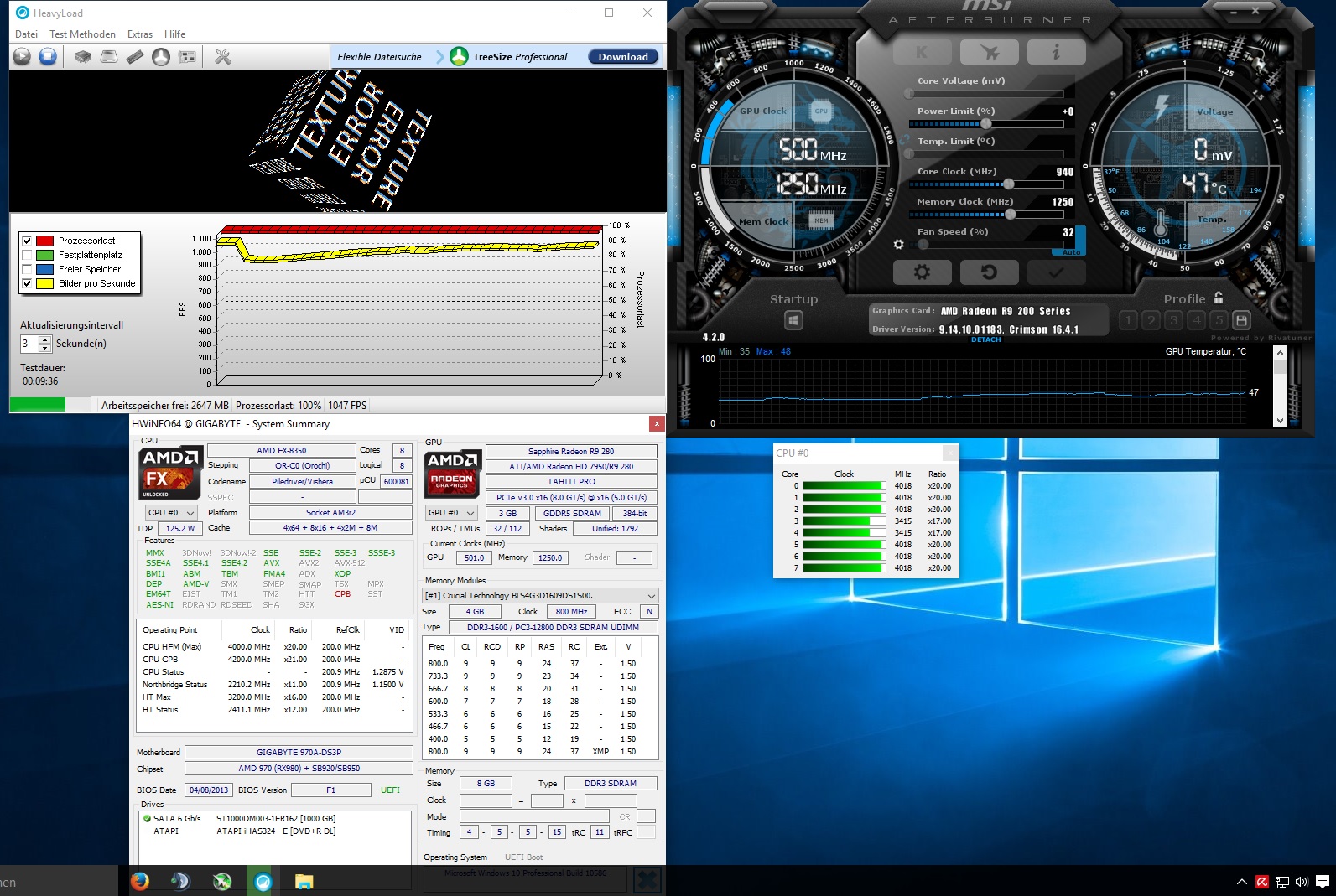

so sieht das unter Belastung aus
Ich glaub da sieht man das der CPU runtertaktet im Belastungstest
Ja ich teste es jetzt ingame aber man sieht ja schon anhand der Bilder das DIE CPU runtertaktet...

Deine CPU-Temperatur bleibt auch im Rahmen während des Heruntertaktens? Weitgehende Sicherheit darüber, dass es die Spannungsversorgung ist, gibt der kurze Test mit einem zusätzlichen Lüfter, den Du auf die Wandler pusten lässt. ;) Taktet die CPU dann nicht herunter, ist die Sache klar. Einen ähnlichen Effekt kannst Du erreichen, wenn Du den boxed-Kühler von AMD montierst. Das wird dann zwar schön laut, aber wenn das Heruntertakten ausbleibt, dann ist die Geschichte auch klar.

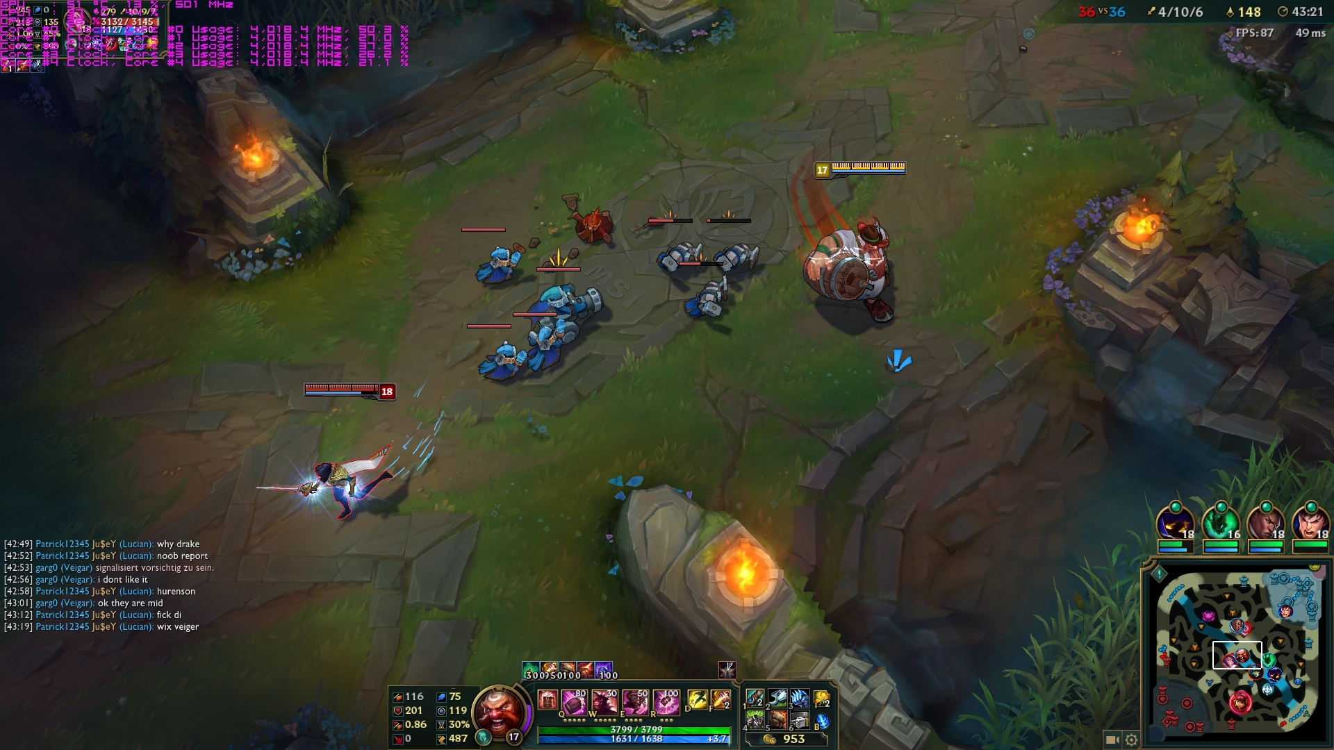

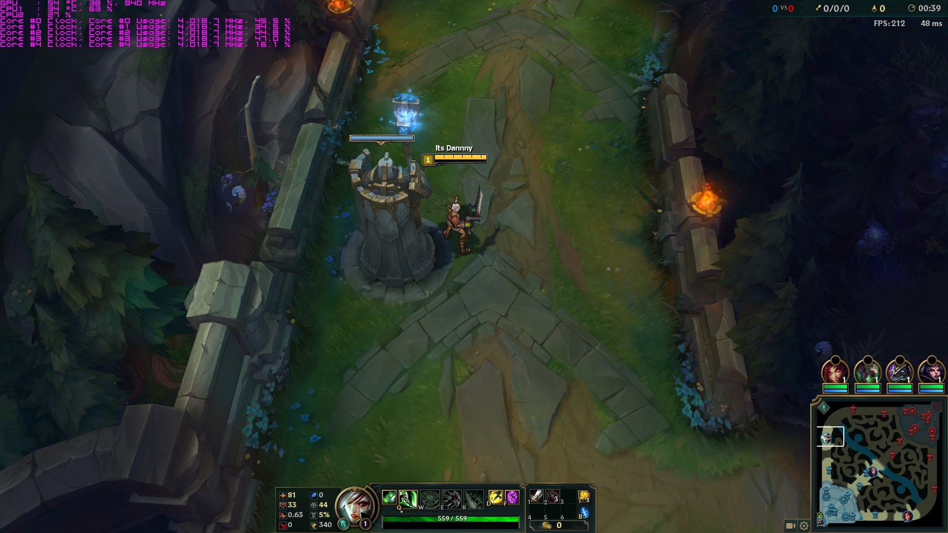

Nö. Ich sehe nur, dass Du Dir die CPU-Taktung angesehen hast. Auslastung, Temperatur der Komponenten aber nicht. Und Screenshots mit eingeblendetem OSD und allen (!) relevanten Daten sehe ich bei Dir auch nicht. Ich meine, wenn Du weiter im Dunkeln tappen möchtest, gern ... aber wir können hier nur anhand der Daten etwas beurteilen, die Du uns lieferst. Umso ungenauer Deine Daten, desto ungenauer unsere Interpretationen dieser Daten. Ist doch klar, oder?

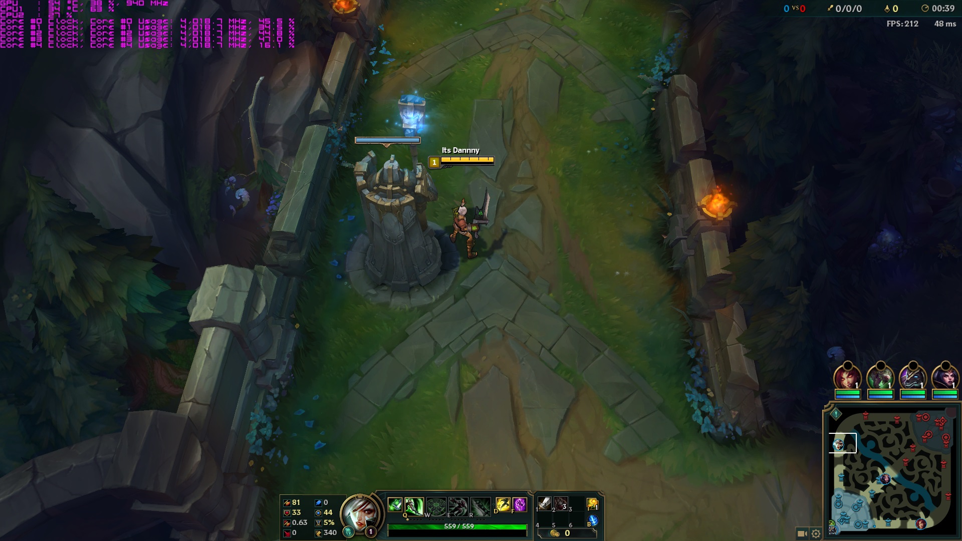

Hier bitte damit hab ich den ganzen Tag gezockt und bei den Rucklern sind die Mhz gleich geblieben auf die Temps müsste ich nochmal achten sowie Auslastung.
Jetzt hast Du doch in dem Moment alles da stehen. ;)
Deine GPU ist in dieser Situation kaum ausgelastet (38%), auch wenn sie gerade so auf 940 MHz taktet. Die CPU taktet voll hoch, und ist auch recht deutlich ausgelastet. Schlussfolgerung: die FPS liegen im CPU-Limit. Alles i.O. soweit. ;)
Jetzt musst Du Dir diese Werte ansehen, wenn die FPS-Einbrüche passieren. Was sich dort verändert, ist entscheidend für die richtigen Schlussfolgerungen. Die oberen Screenshots zeigen ja immerhin bereits, dass die CPU bei extrem starker Auslastung dazu neigt sich herunterzutakten, hier liegt in jedem Fall Dein Problem. Die Frage ist aber nur, ob das Dein einziges Problem ist.

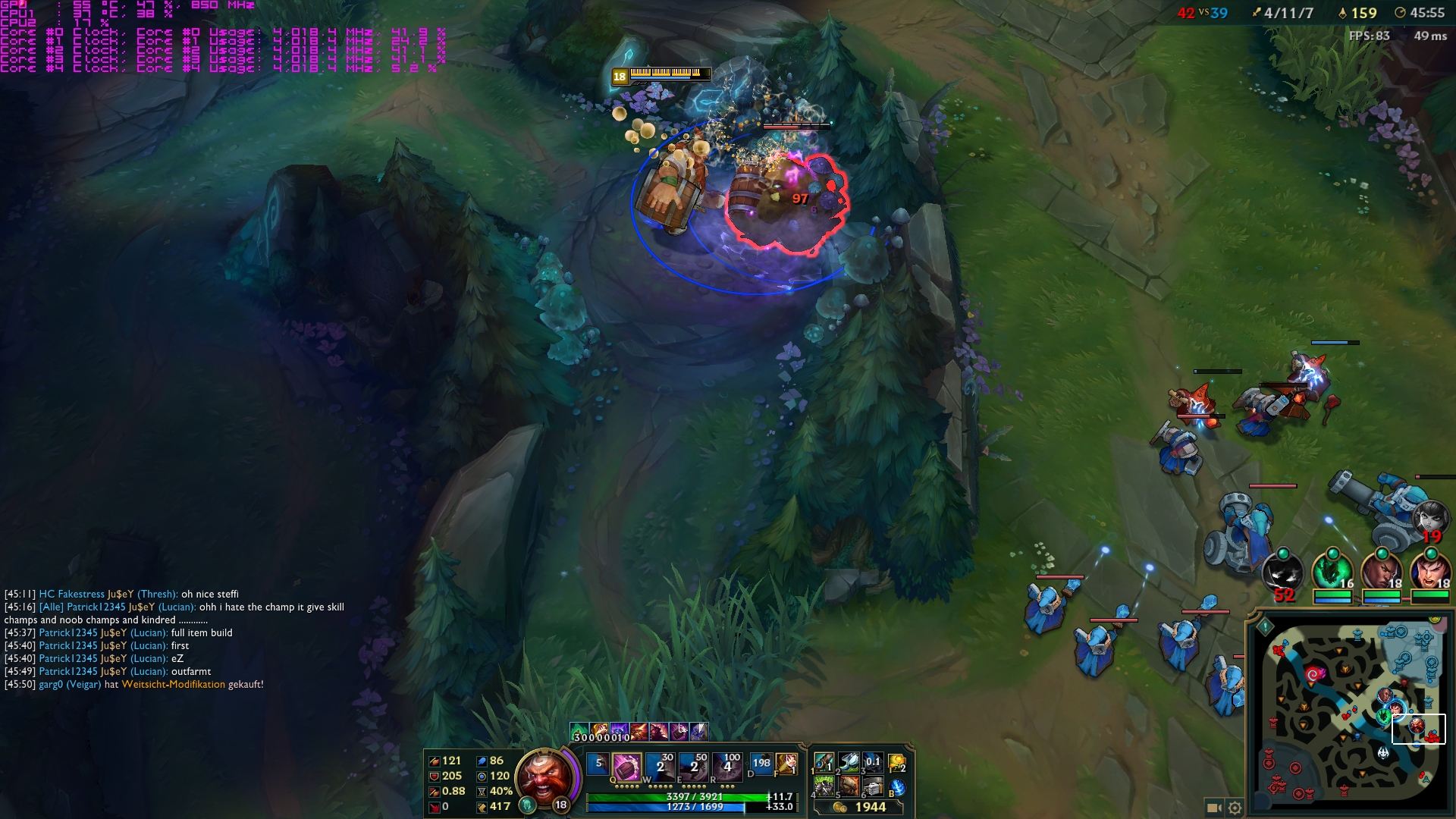

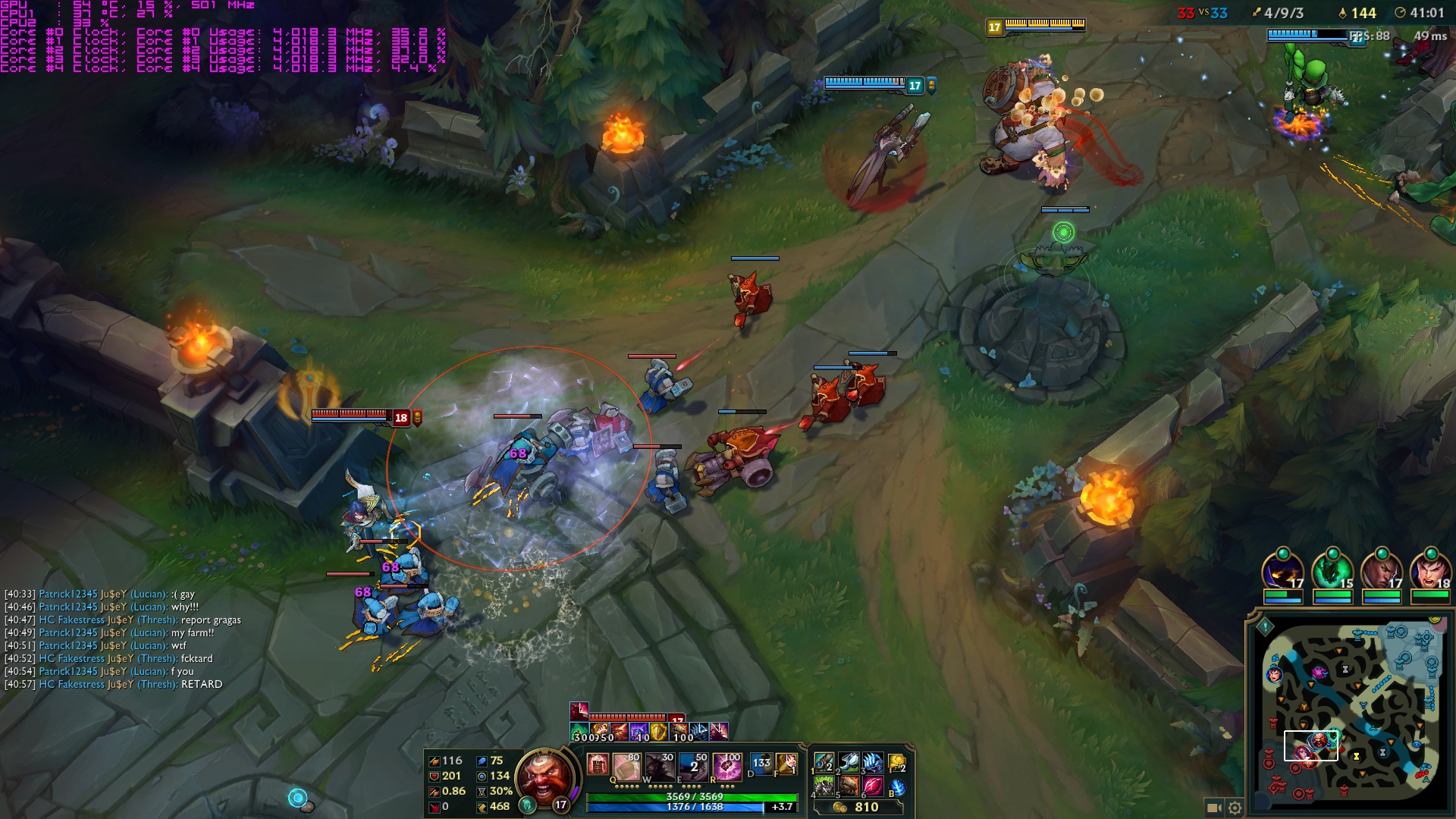

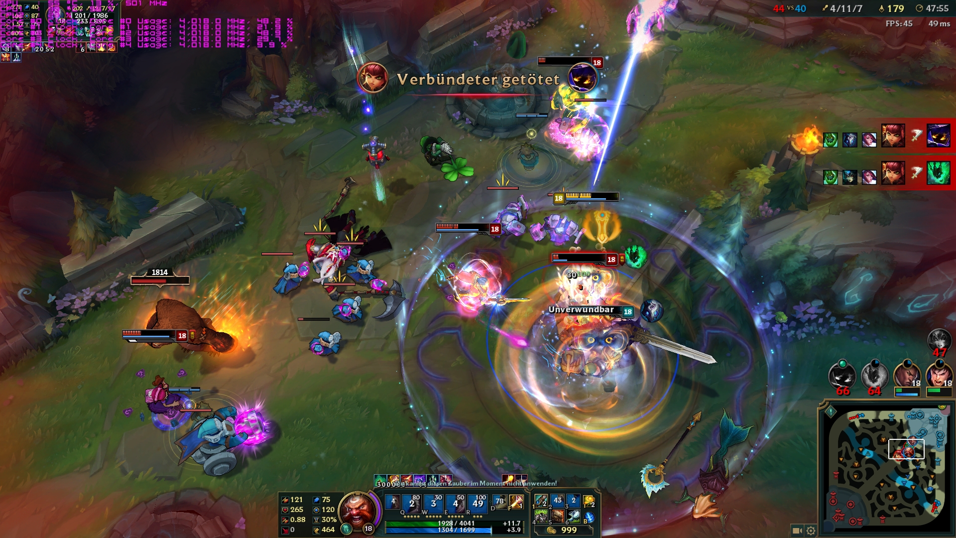

IM TEAMFIGHT AUF 45 FPS -.-
Du bist überall im CPU-Limit, CPU taktet voll hoch, ist auch gut beschäftigt. Im Teamfight ist die GPU-Auslastung besonders niedrig (13%), deshalb taktet sie auch herunter (500Mhz). Hier sieht soweit auch alles normal aus. ;)
Wenn Dir 45 FPS in dem Zusammenhang zu wenig sind, brauchst Du eine schnellere CPU. Sieht auch so aus als wäre die Mehrkernunterstützung in dem Spiel nicht so sonderlich rosig, d.h. Takt geht vor Anzahl der Kerne bei dem Spiel. Das schreit nach einem hochgetakteten Intel 4-Kerner (i5 6600k z.B.). ;)
Davon abgesehen: dieser Befund ist von dem Heruntertakten während Deines Tests oben zu trennen, denn in Deinem Spiel passiert das zumindest auf Deinen jetzt geposteten Screens nicht.
Naja nur die FPS würden mich net stören es lagt aber und man kann es nicht spielen weil es ruckelt, es läuft zu dem Zeitpunkt einfach net flüssig. Und das aber immer nur im Lategame vorher funktionierts doch auch in Teamfights da hab ich 150fps konstant..
Richtig. Aber der Befund ist eigentlich klar. Die Grafikkarte wird nicht ausgelastet, weil die CPU nicht 'hinterherkommt', obwohl sie korrekt hochtaktet. Konsequenz: die CPU ist grundsätzlich zu langsam und/oder mit der Software stimmt was nicht, wenn die Frametimes mies sind. Da ich das Spiel nicht kenne, kann ich das auch nicht entscheiden, aber dass grundsätzlich die 45 FPS im Teamfight CPU-limitiert sind, ist für mich recht naheliegend. Jedenfalls ist es bei diesem Spiel und bei diesen Screenshots nicht erkennbar, dass die Hardware konkrete Probleme macht, die für das von Dir beschriebene Problem verantwortlich sind.
