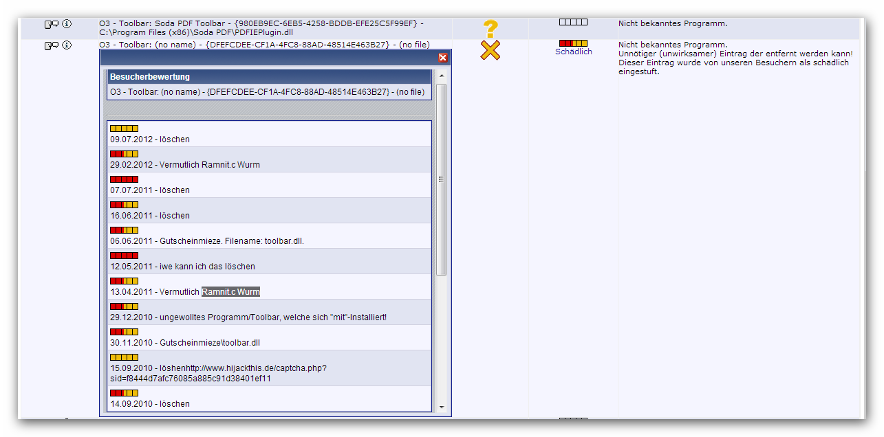

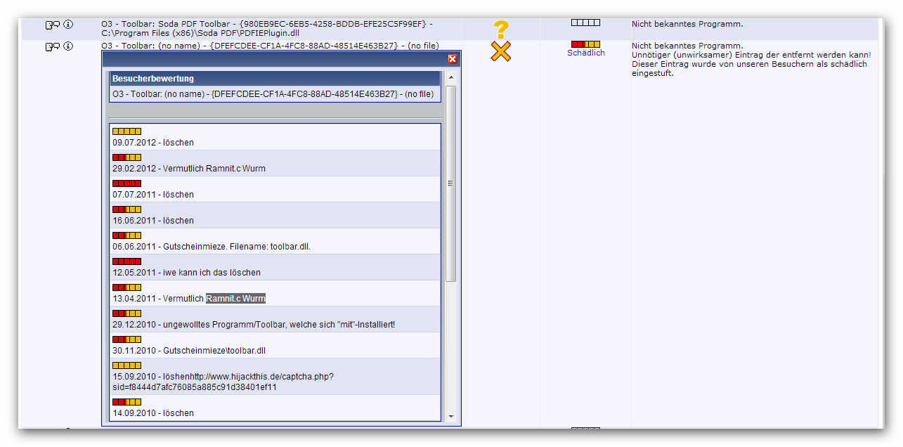

also Hijackthis hat diese logfile herausgebracht und laut hijackthis.de ist es tatsächlich der Virus (weiß nicht was du genau mit "Code posten meinst desw. poste ich etz einfach mal des ganze Ding hier rein):

Die "Gutscheinmieze Toolbar " ist dir bekannt, oder? Wenn du sie nicht unbedingt benötigst, solltest du sie besser deinstallieren, da sie laut der HijackThis Community eindeutig schädlich ist.
Java, Flash, Quicktime und alle anderen Programme, die nicht über Windows Update aktualisiert werden sind auch auf dem Stand der Dinge?

Die Toolbar ist anscheinend schwieriger zu deinstallieren. Kannst du sie über den Firefox deinstallieren oder wenigstens deaktivieren?
Auch wenn ich das mit dem Cache ausmache tritt das gleich Problem noch ein. Und ich hab jetzt eben die .dll Datei von der Toolbar gelöscht.
