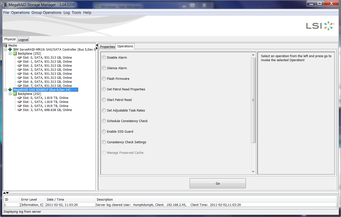

Naja wo klemmt es denn? Das meiste kann man ja per Software erledigen. Du kannst übrigens eine neuere Version des Storage Managers nutzen:
http://www.lsi.com/DistributionSystem/AssetDocument/3.04-02_Windows_MSM.zip
Darin kann man ja alles kofigurieren.

mein problem war, dass ich im Kontrollermenu überhaupt garnichts kapiert habe.
der wollte mir nur immer irgend einen Raidverbund basteln.
ich will aber jede platte als einfache Volumen ohne Raid haben.
Sorry den Link werde ich fixen wenn ich es nochmal finde. Wenn du eine einzelne Festplatte betreiben möchtest musst du ein Raid 0 mit einer Festplatte erstellen. Hört sich doof an, ist aber so.
Richtig doof ist das du die auf der Festplatte enthaltenen Daten nicht behalten kannst. Also vorher ne Strategie überlegen wie du das richtig hin und her kopierst.

Du musst doch kein Raid erstellen sondern nur ein Array mit der einzelnen Platte, soweit ich es in Erinnerung habe. Lange her. :lol:
