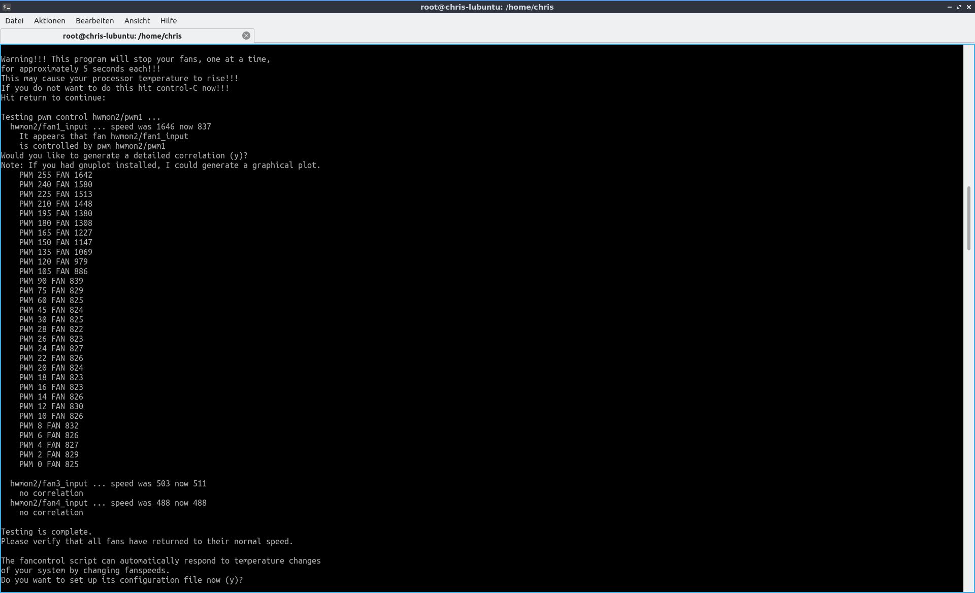

Gib mal pwmconfig zum test ein
Du hast normal unter "System" einen "Taskmanager" womit du die CPU-Auslastung überprüfen kannst.
Mit pwmconfig wird eine datei in etc/fancontrol erstellt welche sich editieren lässt. Wenn ich mich richtig erinnere...
sudo apt-get install fancontrol
sudo pwmconfig
hier noch die genauen weiteren Schritte:
https://wiki.ubuntuusers.de/Lüftersteuerung/
Damit solltest du dein Problem lösen können.

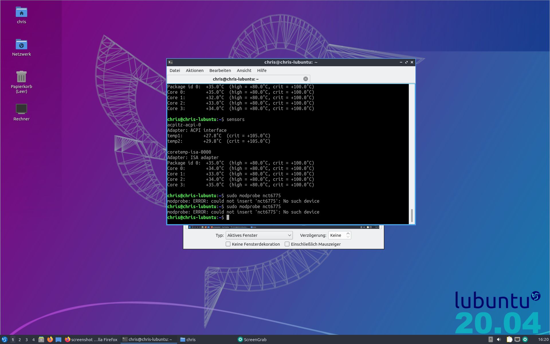

Sudo modprobe nct6775 = no such device

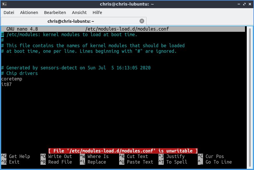

gib mal sudo nano /etc/modules-load.d/modules.conf ein und schick mir einen screenshot davon... ich glaube da kann man nct6775 hinzufügen nur weiß ich gerade nicht auswendig wo genau.
Edit: alternativ versuch doch mal Lubuntu 18.04 oder ne andere Distro.
Einfach unter it87 mal hinschreiben nct6775
Dann speichern (strg + o und enter). Anschließend Neustart und das Prozedere oben wiederholen.

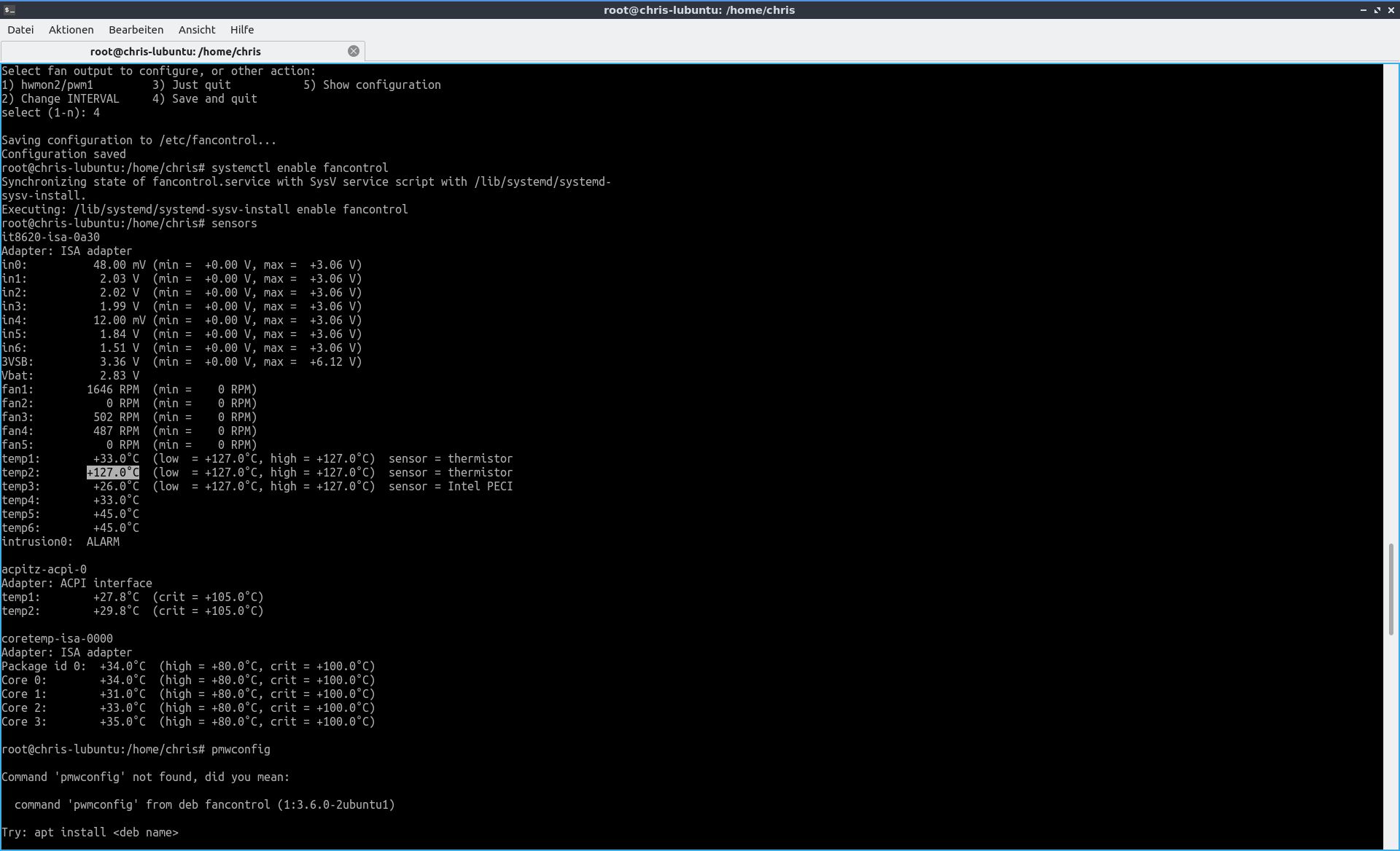

Laut der Liste kann man den CPU Fan bis 825 runteregeln. Laut sensors gibt es jetzt aber einen Snesor der 127 grad anzeigt und somit den Lüfter auf 100 % drehen lässt
Jetzt solltest du doch editieren können? Einfach alles runter regeln und dann die temps z.B mit psensor oder sensors überprüfen? Die ganz hohen temps sind meistens eh nur auslese fehler.
