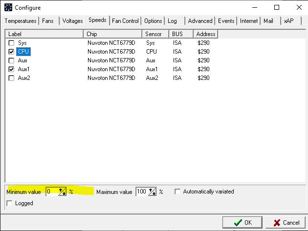

Habe Speedfan soeben erst installiert. PMW 1 mode bis PMW 3 mode stand standardmäßig alles auf Smart Fan IV, aber habe es wie im Screenshot zu sehen ist, alles auf Manual gestellt, und mit OK bestätigt.
Dann habe ich manuell alles auf 0% gesetzt, aber trotzdem dreht der CPU Fan weiter mit um die 900 RPM. Warum?
Vermutlich weil es seine Minimaldrehzahl ist.
Reaktionen: Cinematic
Was ein Mist... im Idle ist der CPU Lüfter deutlich hörbar und es macht wenig Sinn die CPU im Idle auf 30°C zu halten.
Aber die Minimaldrehzahl unterschreiten kann ich vermutlich nicht?
Leisere Lüfter nehmen.

Kannst Du denn den CPU-Lüfter auf 100% bringen?
Habe gerade Speedfan installiert und war positiv überrascht, dass meine GPU wieder angezeigt wird, das wurde sie früher nicht...
Happy speedfaning! 😁
Ja, das konnte ich. Habs nur ganz kurz gemacht, ging dann auf etwa 1950 RPM hoch.

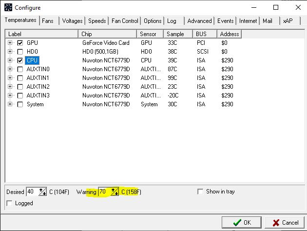

Falls es noch interessiert, dann schau Dir auch diese Werte an.
Bei mir mit Ryzen wird leider nicht die Tctl ausgelesen, d.h. die "relevanten" CPU-Temps sind deutlich höher als angezeigt, sollte man daher gleich bei der Lüfterkurve berücksichtigen.
