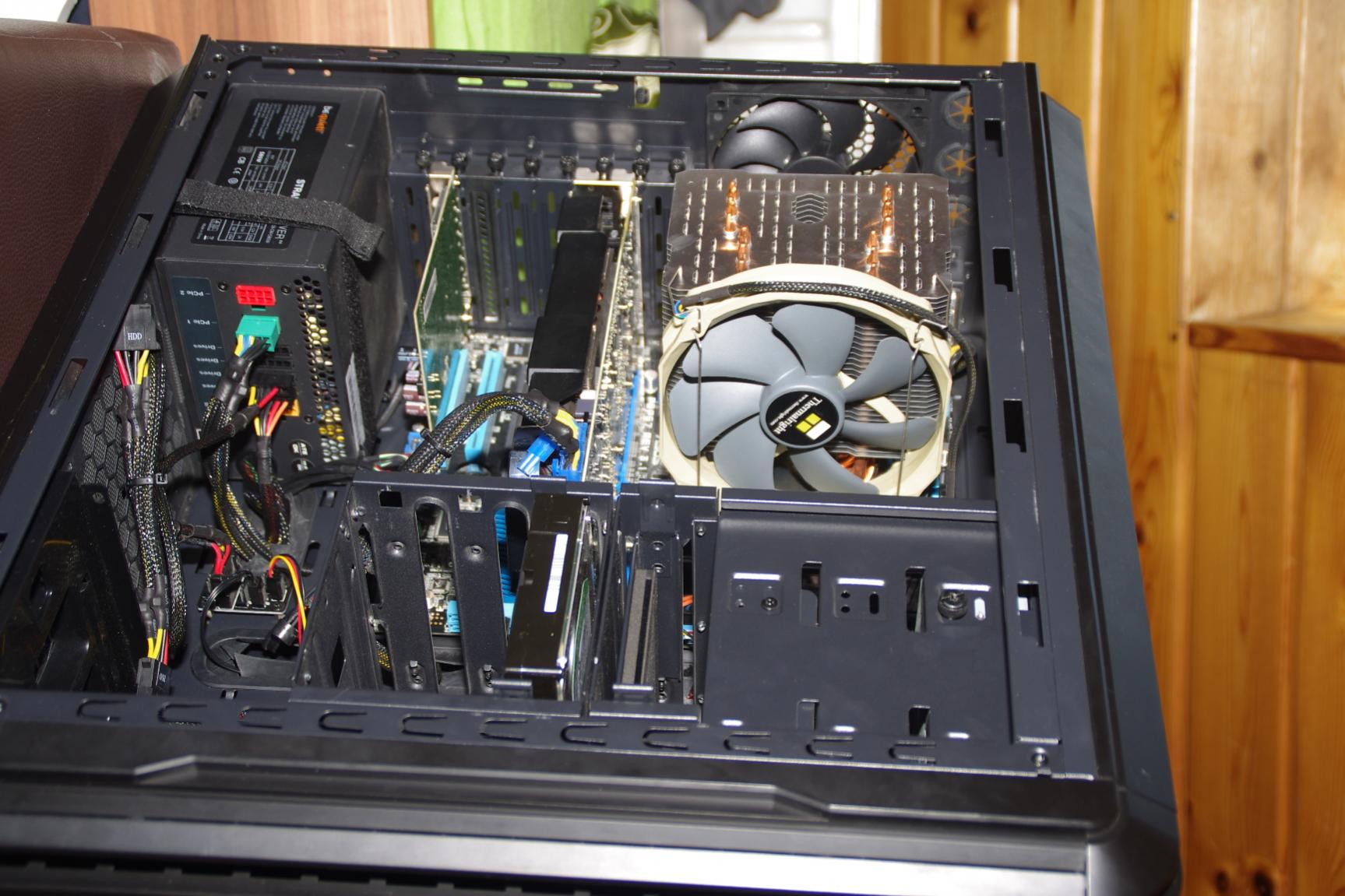

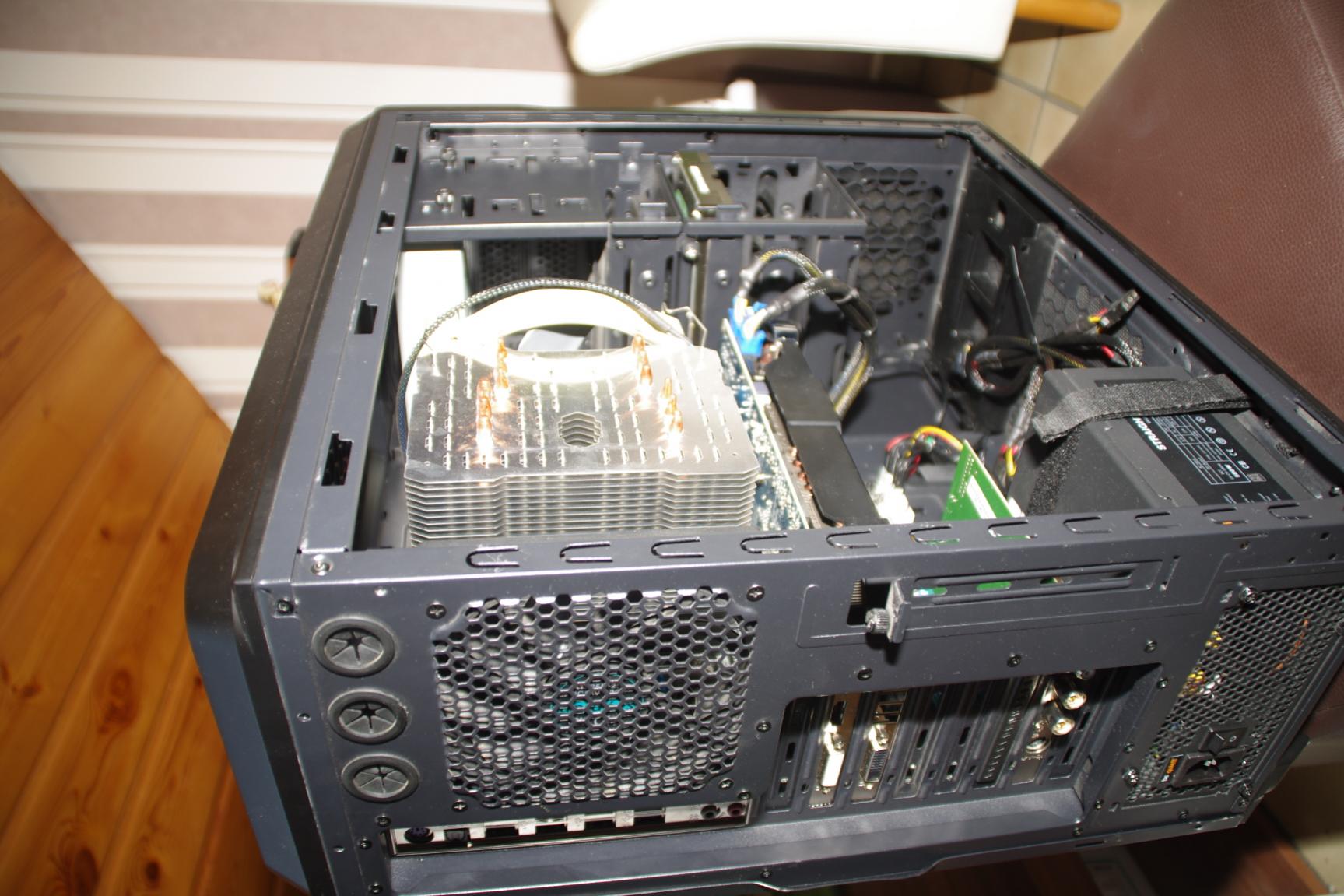

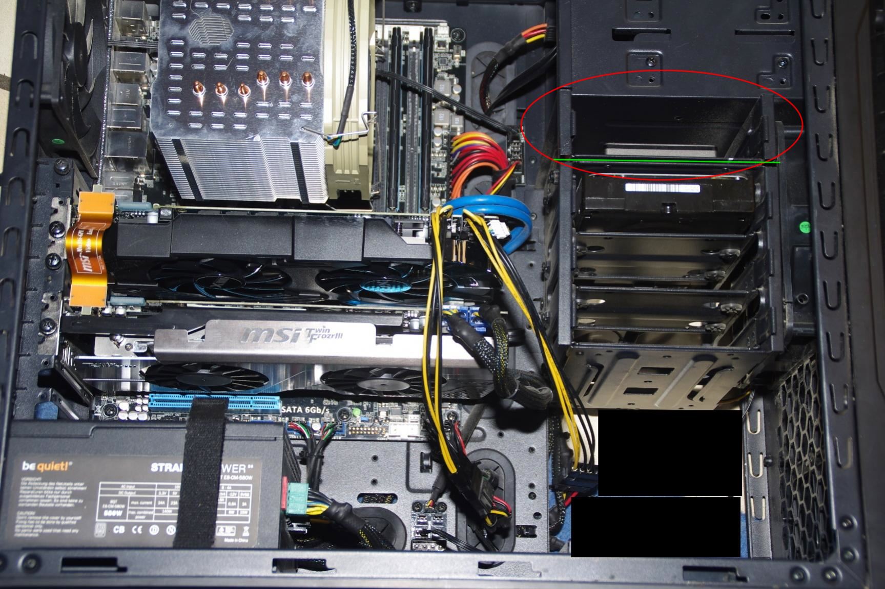

Vielleicht könnt ihr mich beraten in Sachen Airflow. Hier 3 Bilder. Könnten der HDD Käfig stören? Es ist hinten ein 120er und vorne ein 140er verbaut.

Tendentiell gilt: Lieber mehr Luft rein, als raus. Es ist kontraproduktiv einen Lüfter reinblasen zu lassen und 2 raus. 2 rein und 1 raus ist deutlich besser. Ich hatte mal einen sehr langen Test mit verschiedensten Anordnungen durchgelesen, war schon interessant. Leider finde ich den so schnell nicht wieder.
Wo sind die Lüfterplätze? Spontan: Vorne 140 rein, hinten 120 raus, oben 140 raus, unten 140 rein (falls unten der 4. Platz ist). Also 2x140mm rein, 140mm+120mm raus. Du kannst auch vorne 2 rein, unten einer rein und hinten und oben jeweils einer raus. Also 5 Lüfter. Ist jetzt die Frage wo deine Prioritäten liegen. Ich denke 4 Lüfter sind absolut ausreichend. Aber die Möglichkeit besteht.
Der CPU-Kühler-Lüfter sollte sich in den allgemeinen Luftstrom einordnen, also dann nach hinten/oben rausblasen.
Versuch mal die Stromkabel der Grafikkarten durch die Kabelmanagement-Öffnung oberhalb der Karten zu ziehen und dort zu verbinden. Die Kabel liegen im Moment etwas ungünstig.
Sehe ich das richtig, dass der Käfig zweigeteilt ist? 1+3? Da du nur eine Platte hast verlagere sie doch nach oben und nimm den Käfig heraus. Hilft dem Luftstrom auf die Sprünge.

Die 2. Grafikkarte ist nicht mehr drin, da verkauft. Ich Habe eine SSD und eine HDD. Normal waren 2 Käfige drin. Der eine ist schon raus. Die Kabel, die auf dem Gehäuseboden liegen, werden noch versteckt. Wie soll ich die PCIe Kabel legen? Ich probiere mal den Käfig raus zu schmeißen und die HDD in einen 5,25" Schachte zu verlagern. Habe noch einen 5,25" auf 3,5" Adapter.
In meinen Sysprofil siehst du mehr Bilder.
Festplatte im eingekreisten Slot einbauen, unterhalb der grünen Linie den Käfig ausbauen. Ich weiß nicht ob das trennbar ist. Das ist nur ein Vorschlag.
Das Stromkabel oberhalb der Grafikkarte durch die Öffnung fürs Kabelmanagement ziehen. Lüfter wie gehabt.
