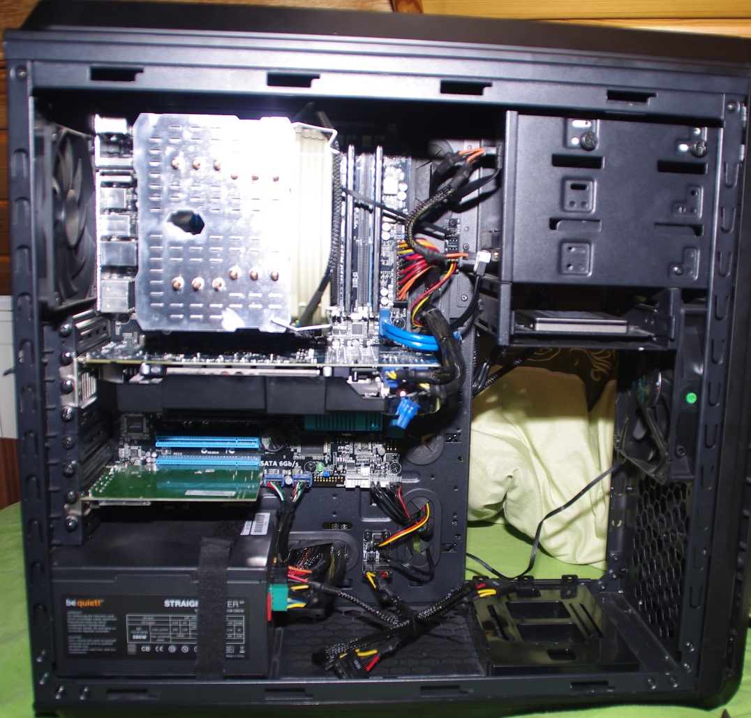

Habs eben umgebaut.
Der PC soll nur im Idle leise sein. In Spielen ist mir das fast egal. Da geht die Grafikkarte bis maximal 50% hoch und mehr nicht.
Bei den Lüftern ist es leider so, das ich mich nicht entscheiden kann.

Das der Käfig weg ist hat tatsächlich was gebracht. Meine HDD ist nun 4 Grad wärmer aber die Grafikkarte hat statt 34Grad im idle nur noch 29Grad.
