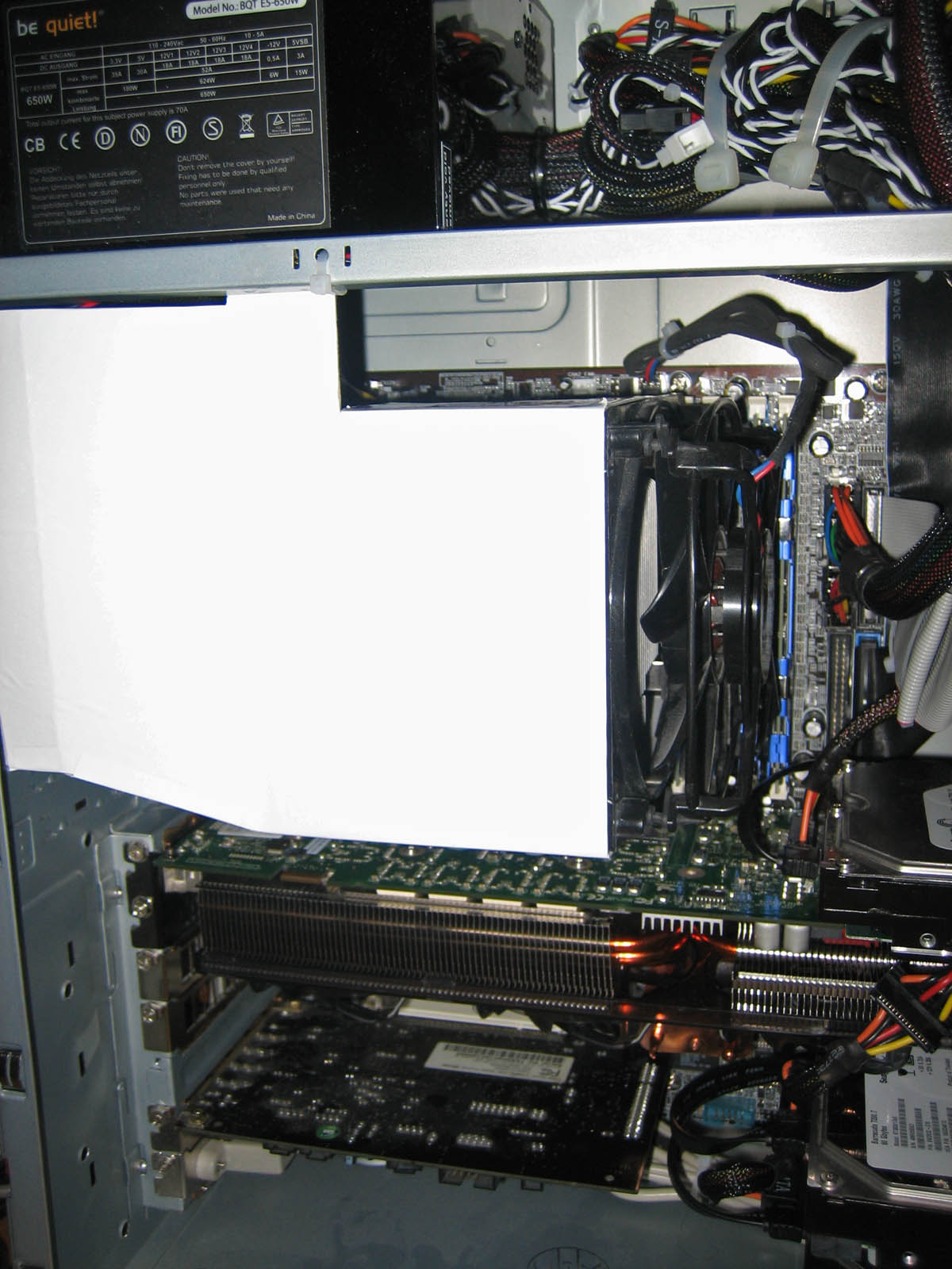

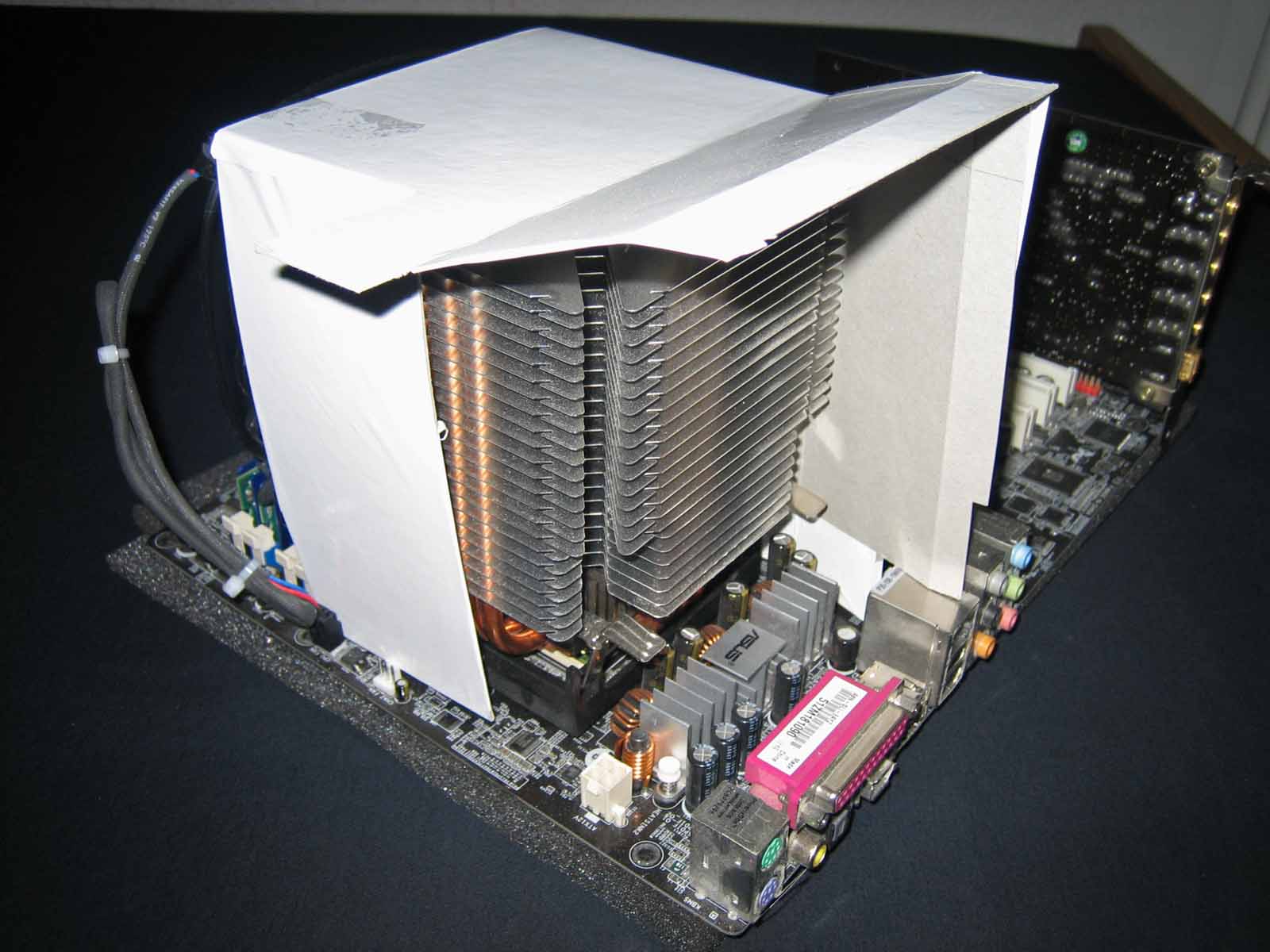

Ja, das macht Sinn. Bei mir hat das ungefär 3 grad geringere Temperaturen ausgemacht und eine höhere lautstärke hab ich dadurch auch nicht wahrgenommen.
Ich hab das allerdings aus Karton gemacht das man es auch abnehemn kann. Ob die paar grad den aufwand wert sind, ist ne andere Frage. Bei mir hats jedenfalls den unterschied gemacht das ich mich noch innerhalb der Temperaturspezifikation bewege.

@ Triple xXx
ja es is wirklich ein 2100er sflex. bei 12volt bläst der wie ne klimaanlage im auto (ich wollt halt spieleraum haben für heiße sommertage=)
@habakuck1991
Achso. Wollt nur nachfragen. Dachte es wär vielleicht ein Tippfehler :D.
@Mino86
Du hast oben abegeckt. Seitlich auch?
Und welche Graka mit welchem Kühler ist das? Sieht NICE aus :D.
@ Tripple xXx
Ich hab seitlich auch noch abgedeckt. ich mach am besten noch ein Bild von der abdeckung, der Rechner wurde kürzlich eh ausrangiert und liegt hier gerade im regal.

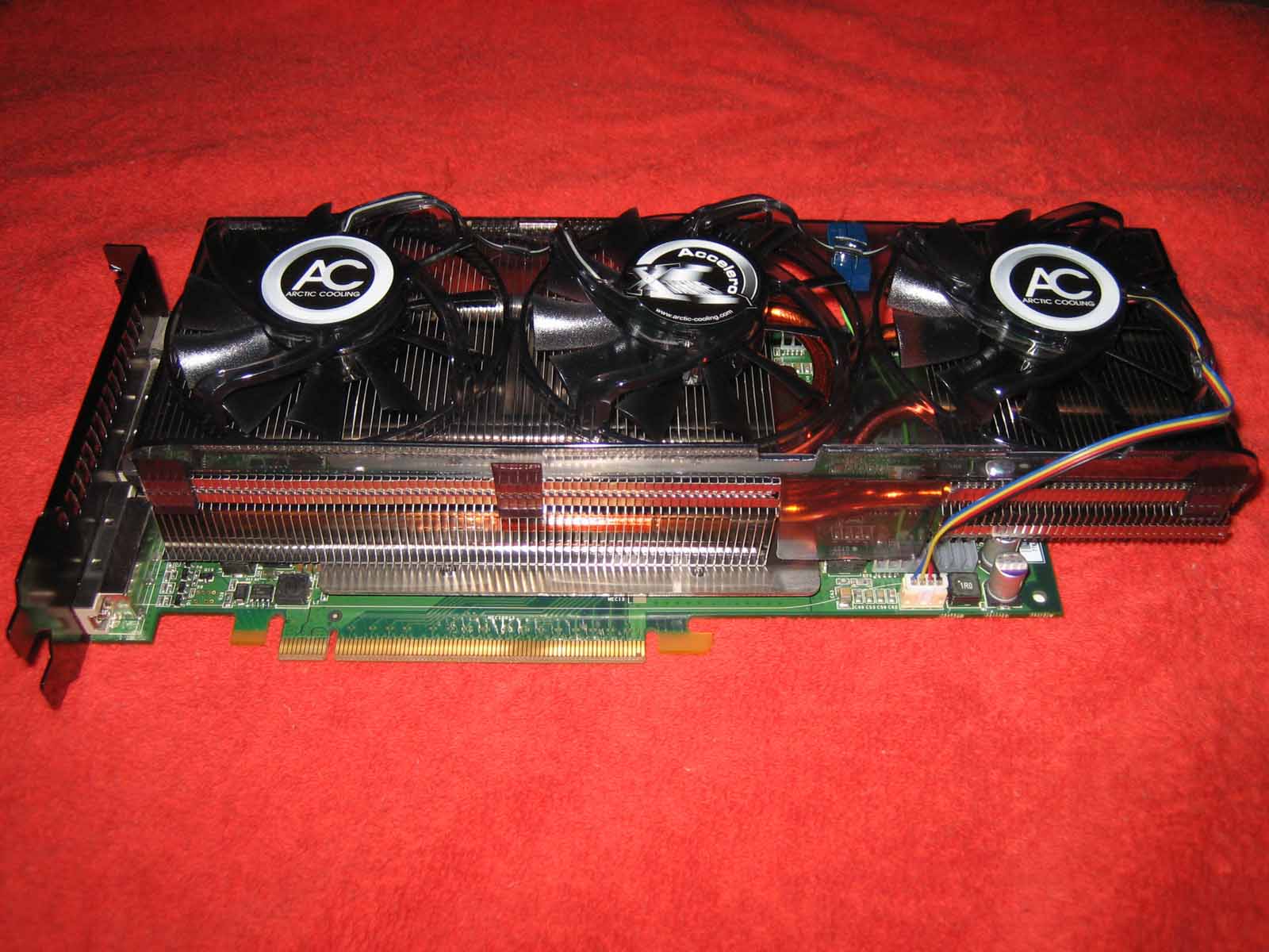

Die Graka is ne 8800 gts 640 mit nem accelero extreme
So, hier noch ein Bild von der Abdeckung.

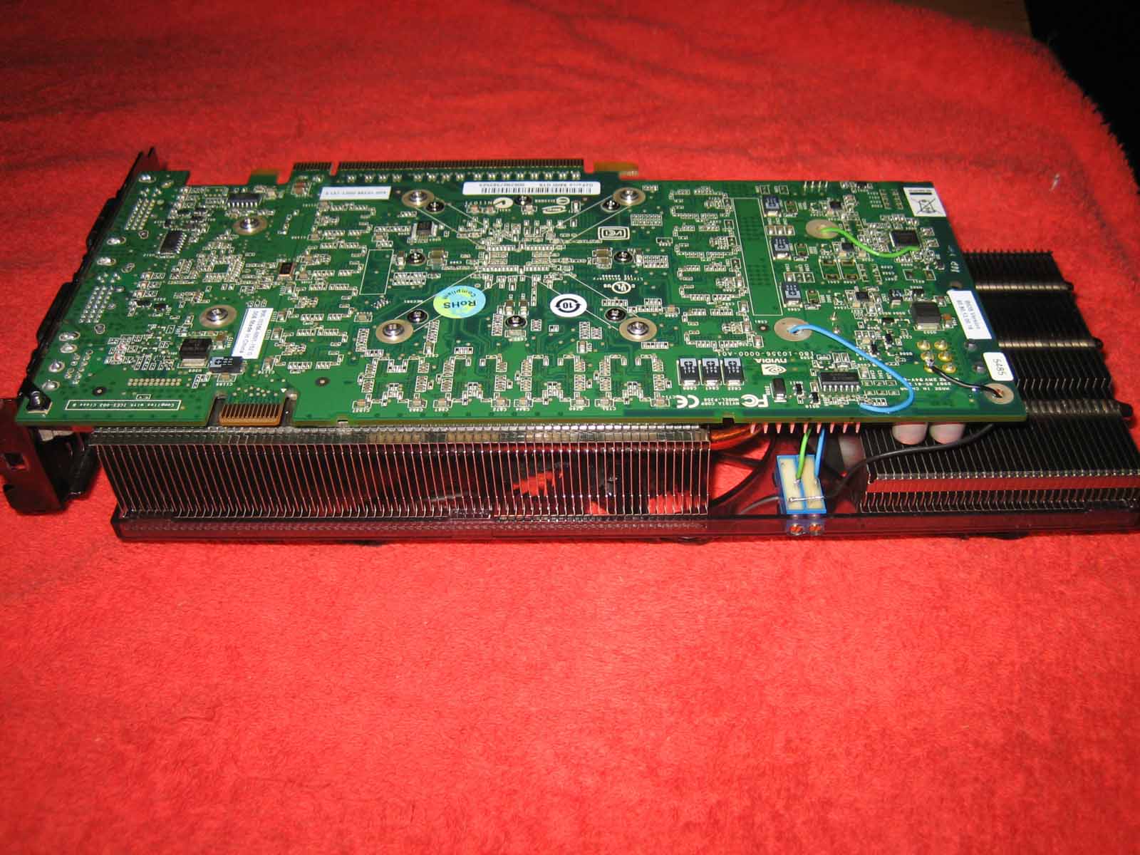

@ Tripple xXx
und noch zwei Bilder der Graka

@Mino86
meinst du nicht, dass es bei dir eher daran liegt, dass die warme luft besser nach hinten aus dem Gehäüse geleitet wirt, und dadurch die ansaug Temp. geringer wird?
Würde für mich als Physiker eher sinn machen, aber
@habakuck1991 wenn du das einfach mal mit Paketklebeband abklebst und je drei Messreihen mit und ohne auf nimmst und dass dann hier rein postest wäre ich sehr an den Ergebnissen interessiert.
@ Dshing
Naja, also ich hatte das auch im ausgebauten Zustand getestet was geneu das gleiche Ergebniss brachte. Da sitzen ja sowieso 2 Lüfter dahinter bzw. darüber, sodass der Kühler schlecht seine eigene Luft wieder ansaugen kann.
Zusatz: ganz im Gegenteil. Die Tatsache des verlängerten Luftkanals zwingt sogar die komplette Abwärme der Grafikkarte durch den CPU-Kühler zu gehen und kann somit nicht einmal teilsweise schon seitlich über den Gehäuselüfter abgesaugt werden. Das von mir damals erhoffte push-pull-prinzip hat sich dadurch wohl wieder relativiert was eben keine besseren ergebnisse wie im ausgebauten zustand erbrachte.
