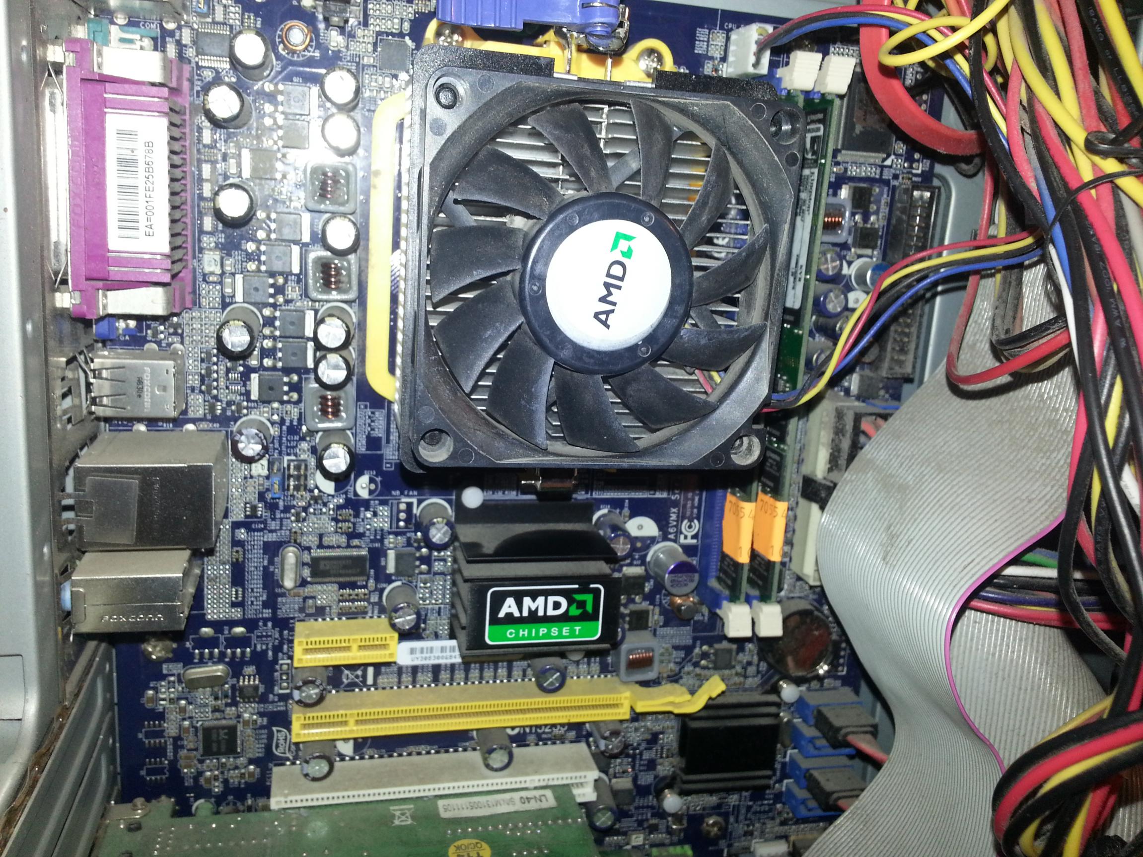

Mach mal nen Bild vom inneren des PCs. Was ist verbaut?
In so einem Alter kann es alles Möglioche sein.. Mainboard oder Netzteil... Letzteres ist aber warscheinlicher.
willowvine schrieb:
Wärmeleitpaste?
Die Paste zwischen CPU und Kühler, die wird benötigt um die Wärme besser abzuführen.
Ich hoffe man kann was sehen

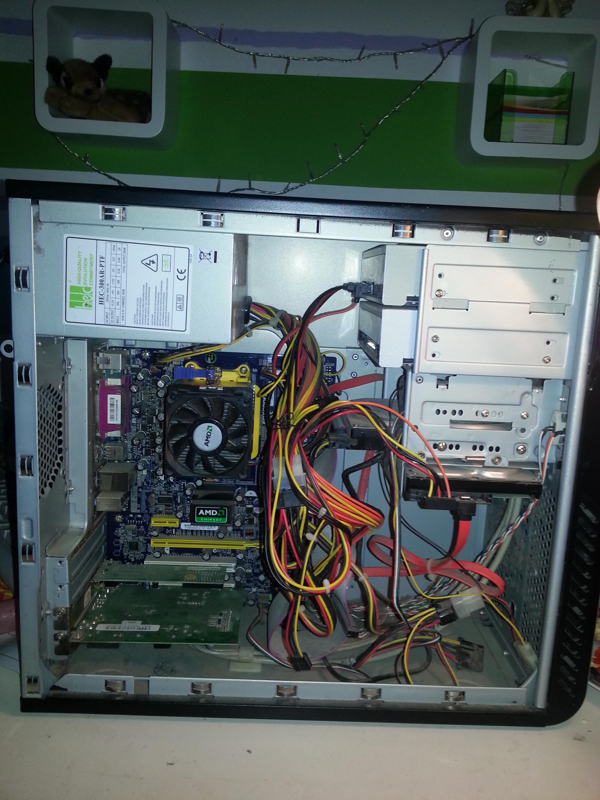

Netzeil (Kasten wo die ganzen Kabel herkommen ;)) wäre noch wichtig. Auf dem Bild scheint alles zu stimmen
Foto mit Netzteil :D! Mal ein großes Dankeschön für die Mühe!
Scheint alles zu stimmen, liegt jedoch wahrscheinlich am defekten Netzteil.
