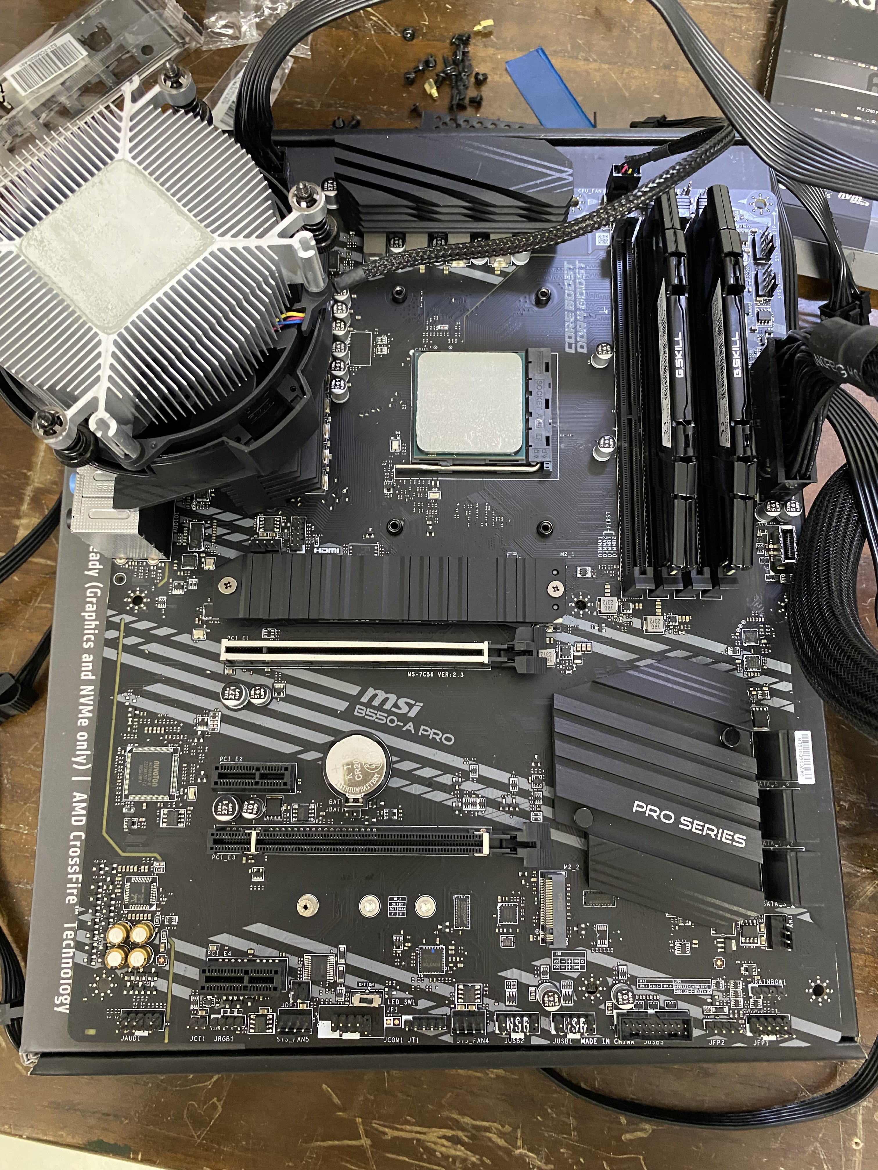

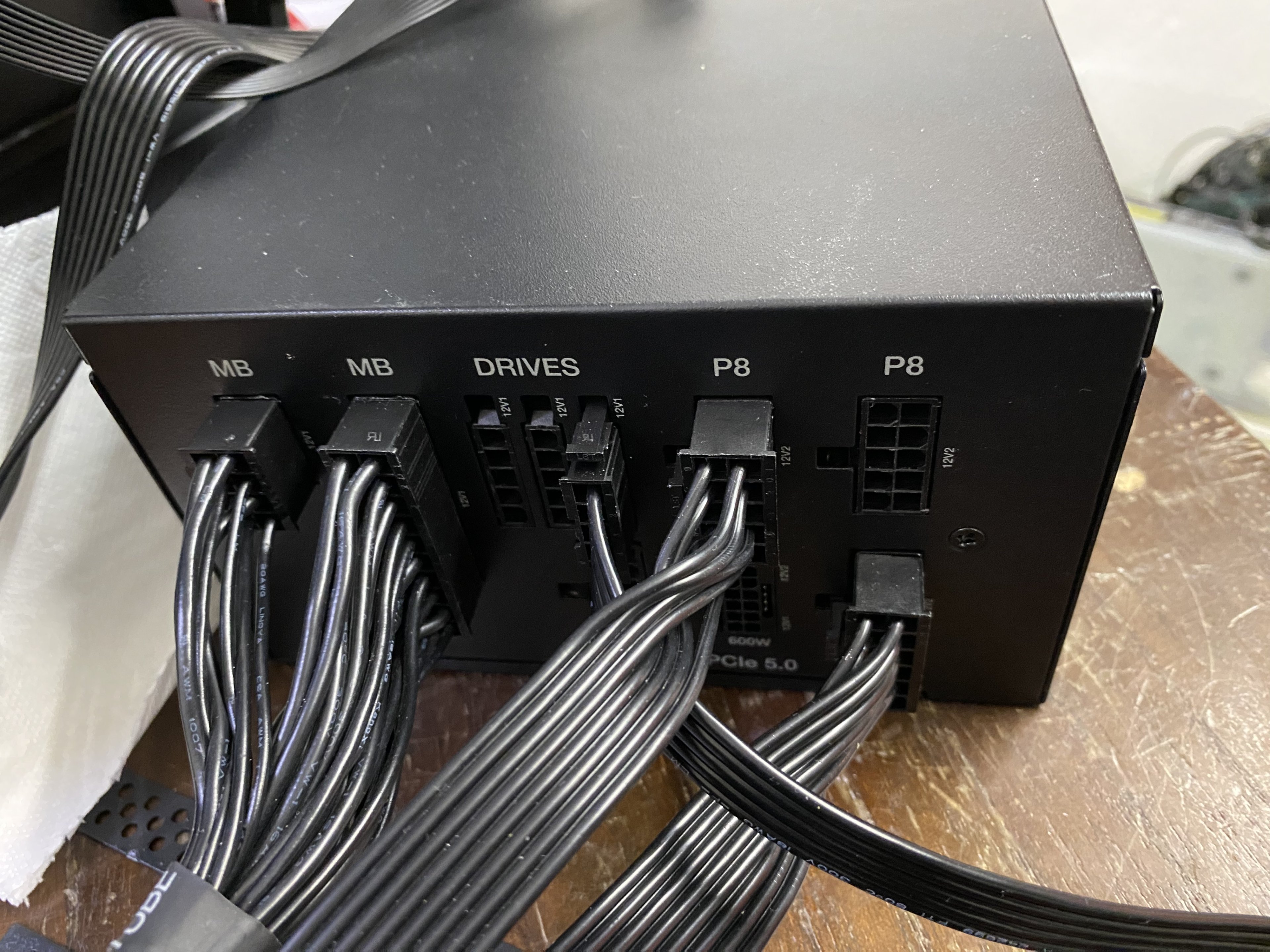

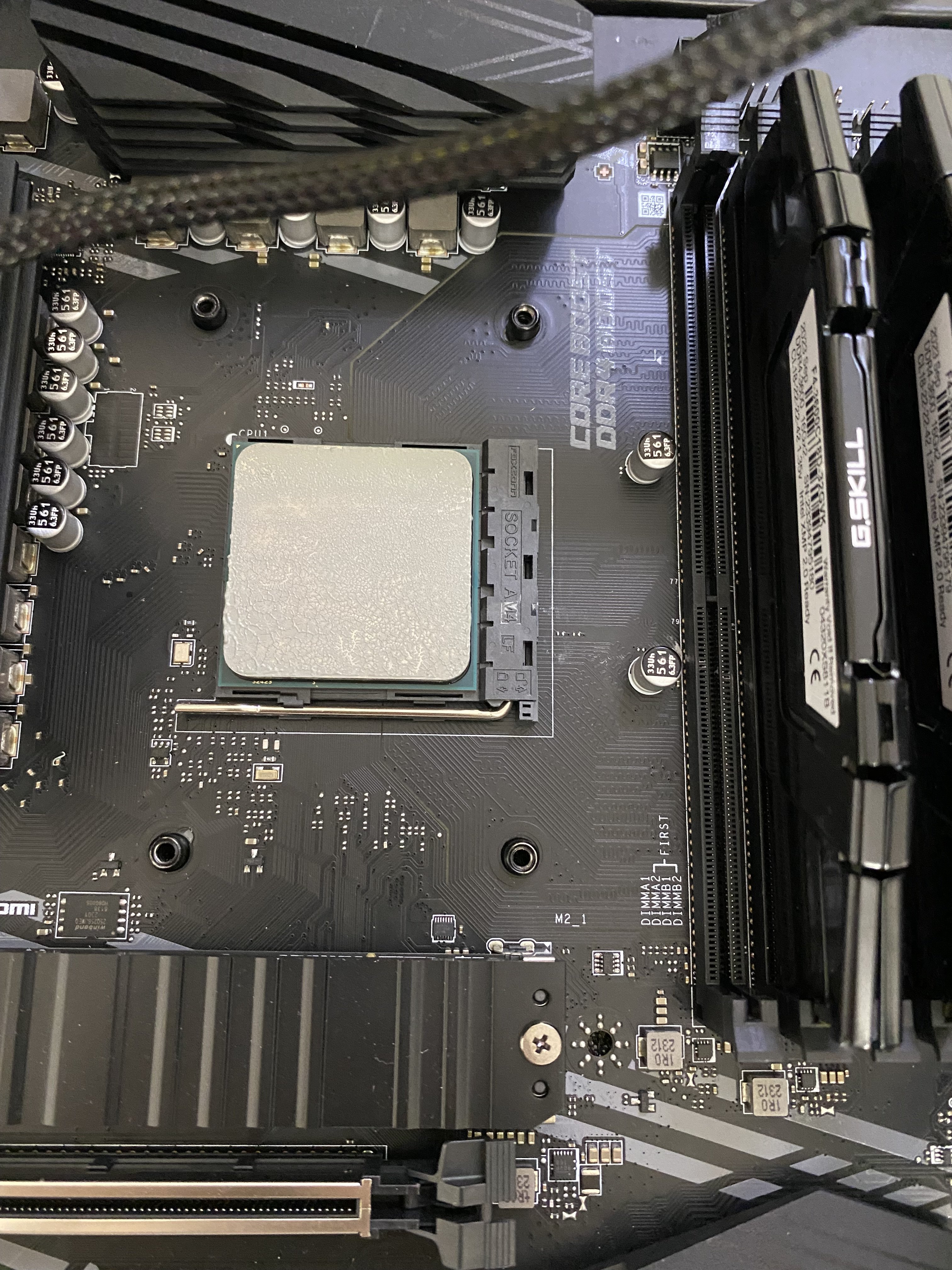

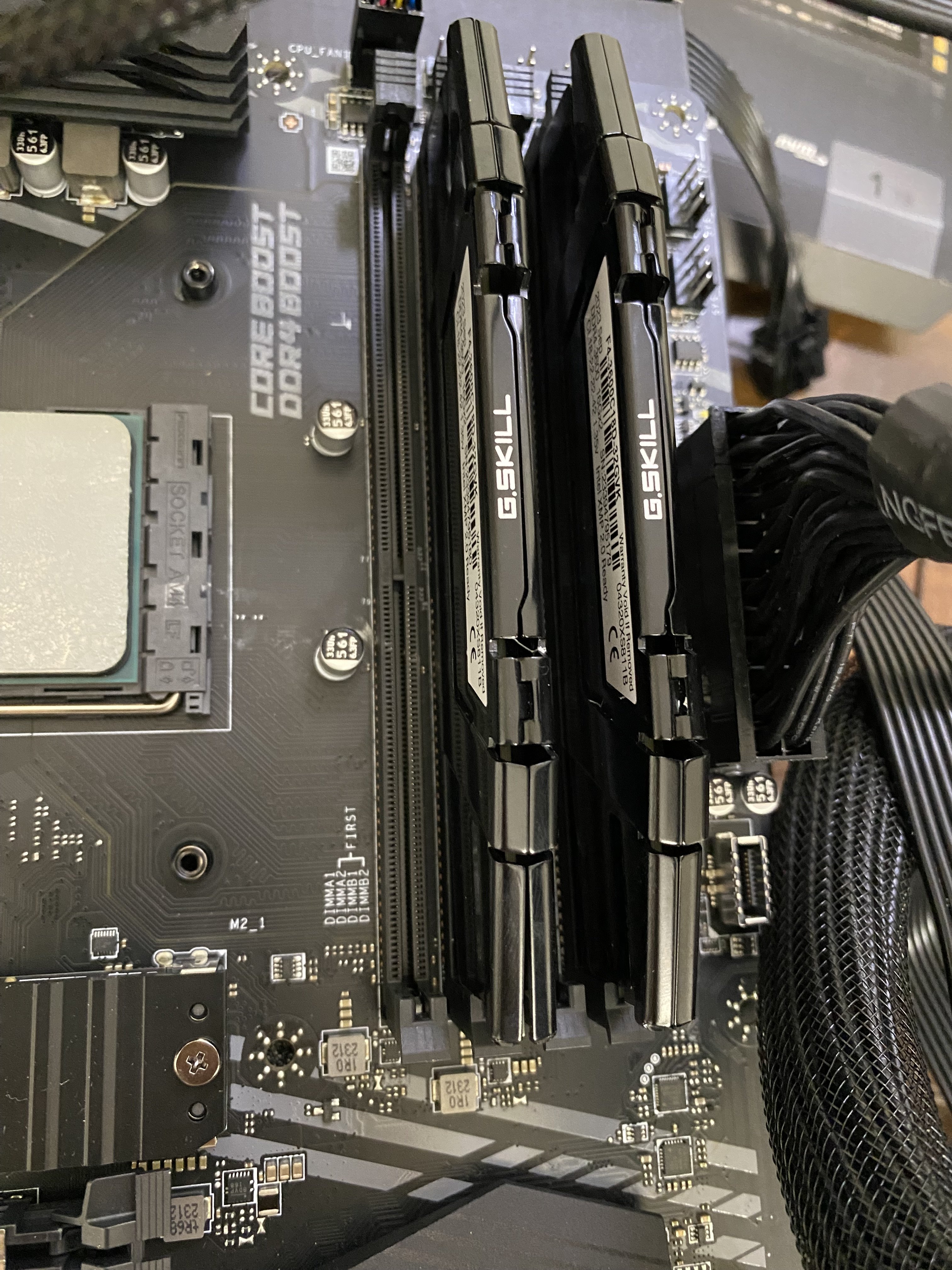

ich brauche eure Hilfe. Nach dem Zusammenbau meines PCs stieß ich auf ein Problem: Er startete nicht, die Lüfter blieben still, und die CPU-Debug-LED auf dem Motherboard leuchtete kurz auf. Ich habe sowohl das Motherboard als auch die CPU zurückgeschickt und jeweils Ersatz im gleichen Modell erhalten, aber das Problem bleibt bestehen.
Meine Komponenten:
- CPU: Ryzen 5 3600
- Motherboard: MSI B550-A PRO
- Netzteil: Be Quiet! Pure Power 12M (850W)
- RAM: G.Skill Ripjaws V 2 x 16GB
- Grafikkarte: MSI GeForce RTX 3060 Ventus 2X 12G OC
- SSD: Lexar NM620 1000GB
Trotz Überprüfung aller Kabel und Tests mit nur einem RAM-Stick bleibt der Fehler ungelöst. Hat jemand eine Idee oder ähnliche Erfahrungen gemacht? Jeder Hinweis wäre sehr hilfreich!
Danke im Voraus!

Stecken die Stecker richtig?
Einen RAM Riegel probieren.
Ohne GPU kein Bild.
Reaktionen: Hexxxer76 und Sinatra81
Stecker stecken richtig einen ram Riegel auch schon probiert auch mit GPU getestet
Erster Systemstart kann dauern.
Leuchtet eine Debug LED permanent?
Ist die GPU richtig angeschlossen auf PCIe?
Die blinkt für ne halbe Sekunde auf und danach passiert nichts mehr
gPu ist auch richtig angesteckt
Könnte NT sein. Wenn alles richtig angeschlossen ist.
Edit: oder RAM aber dann müssten die Diagnose LEDs das richtig anzeigen.
Ein BIOS-Reset durchgeführt?? Null-Methode durchführen. Jeweils den Arbeitsspeicher einzeln getestet? Die Kontakte vom Arbeitsspeicher mal mit dem Daumen und Zeigefinger darüberstreichen. CPU mal VORSICHTIG aus dem Sockel nehmen und schauen ob alle PIN's vorhanden sind. Viel Erfolg.
Grüße vom Hexxxer
Ohne GPU kein Bild.
Zum Testen natürlich Grafikkarte nicht vergessen!!!
Wie schon mehrmals erwähnt: die Wahrscheinlichkeit ist hoch, dass es am Netzteil liegt.
Den RAM hast du an allen Steckplätzen ausprobiert?
Und zwar beide jeweils einzeln getestet?
