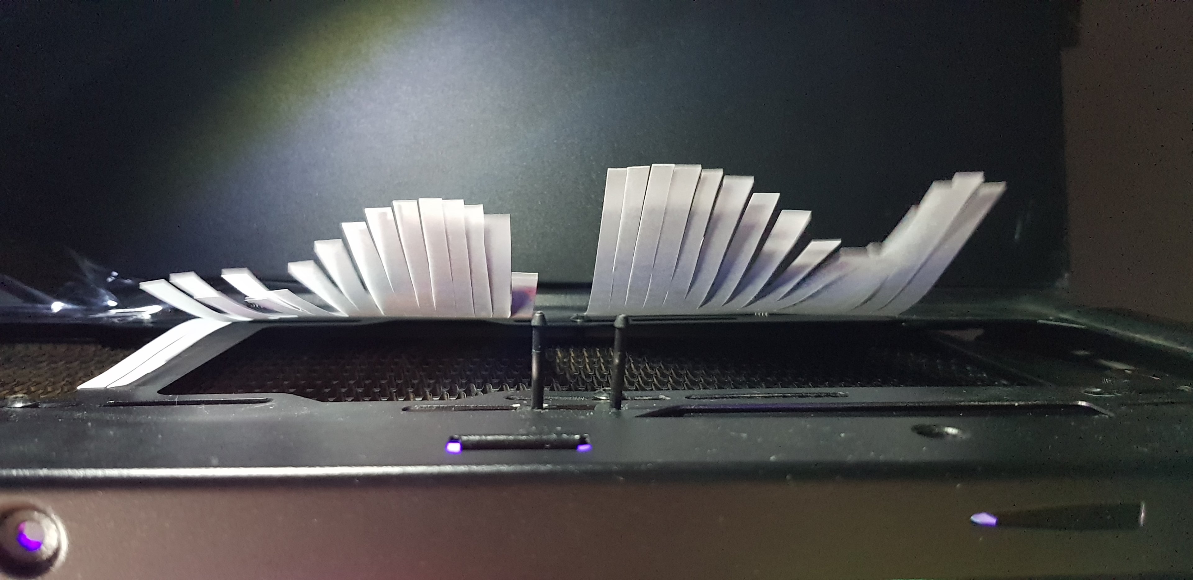

Ein Bild habe Ich noch von mir wegen den EZDIY Moonlight
zuerst
https://geizhals.de/alpenfoehn-wing-boost-3-argb-high-speed-84000000164-a2080315.html
Alpenföhn Wingboost 3 (High Speed version mit 2200 RPM) immer um die 20 Euro
Umdrehungen500-2200rpm
Luftdurchsatz132.4m³/h (77.92 CFM)
Luftdruck3.24mmH₂O
Das Bild ist von mir, links ein EZDIY Moonlight bei 1600 RPM (damals 6 Euro pro Stück jetzt 7-8 Euro) und rechts ein Alpenföhn Wingboost 3 auf 1600 RPM geregelt (schon immer 20 Euro pro Stück), Montiert auf einem 30mm Radiator von Alphacool.
nun darf sich jeder Fragen ob der 3 mal so hohe Preis für weniger RGB gerechtfertigt ist und so zieht sich das durch die Bank mit den RGB Lüftern auf Radiatoren. Wobei hier die Wingboost 3 schon laut waren und die EZDIY sehr leise.

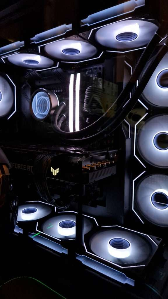

Das wäre halt mein Gedanke und würde dann in etwa so ähnlich aussehen:
Danke für eure Hilfe und Lg
