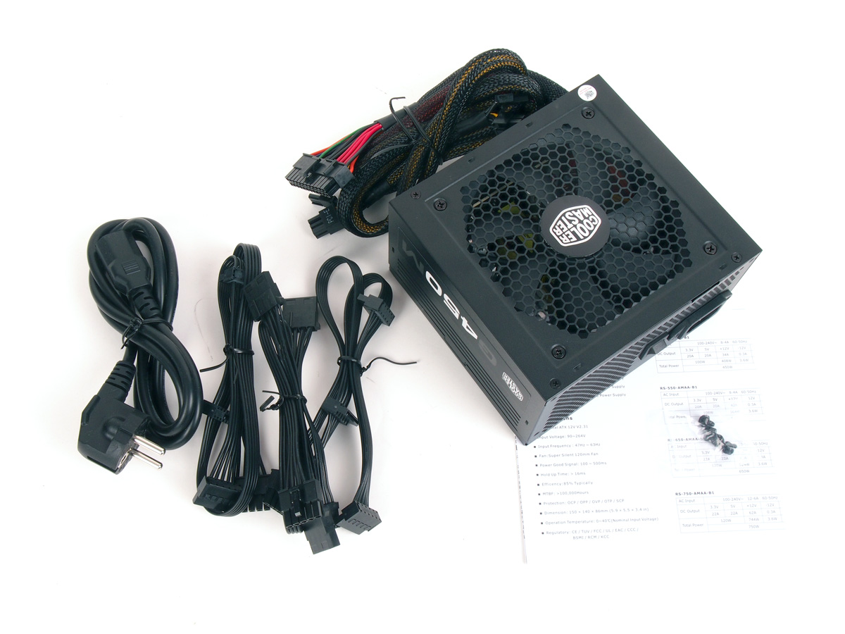

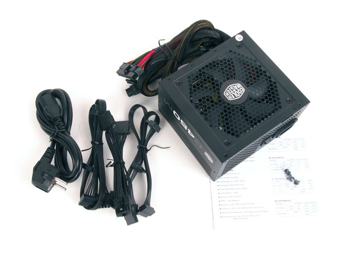

nächstes problem..:
welche kabel müssen alle ans netzteil?
es ist so eng dass ich nachträglich keine mehr an das modulare netzteil anbringen kann...
system:
http://geizhals.at/eu/?cat=WL-463440
--> cich weiß ist nicht der thread dafür aber wollte nicht extra nen neuen machen und vllt weiß ja jemand bescheid ^^
3 lüfter und eine 2,5" ssd :)
eine weitere 2,5 oder 3,5 zoll festplatte wird irgendwann folgen
PCIe ist glaube ich fest verbaut. Zumindest passen 2 der Festverbauten in die GraKa...
hab jetzt einfach 2 Kabel angeschlossen und versuche mein Glück...
Hab auch jemand aus der "Zusammenbau-Hilfe-Gruppe" angeschrieben..hab Angst meine Ersparnisse zu vernichten :D
Sicher das die Zwei fest verbauten nicht 2x 4Pin für die CPU sind?
Denn in der Regel sind die 6+2Pin PCIe separat.. mit ein bisschen drücken gehen die aber auch in die Graka.
edit:
Laut dem Bild hier:
sollte alles passen.. nur die 2x4 Pin für die CPU nicht vergessen.
