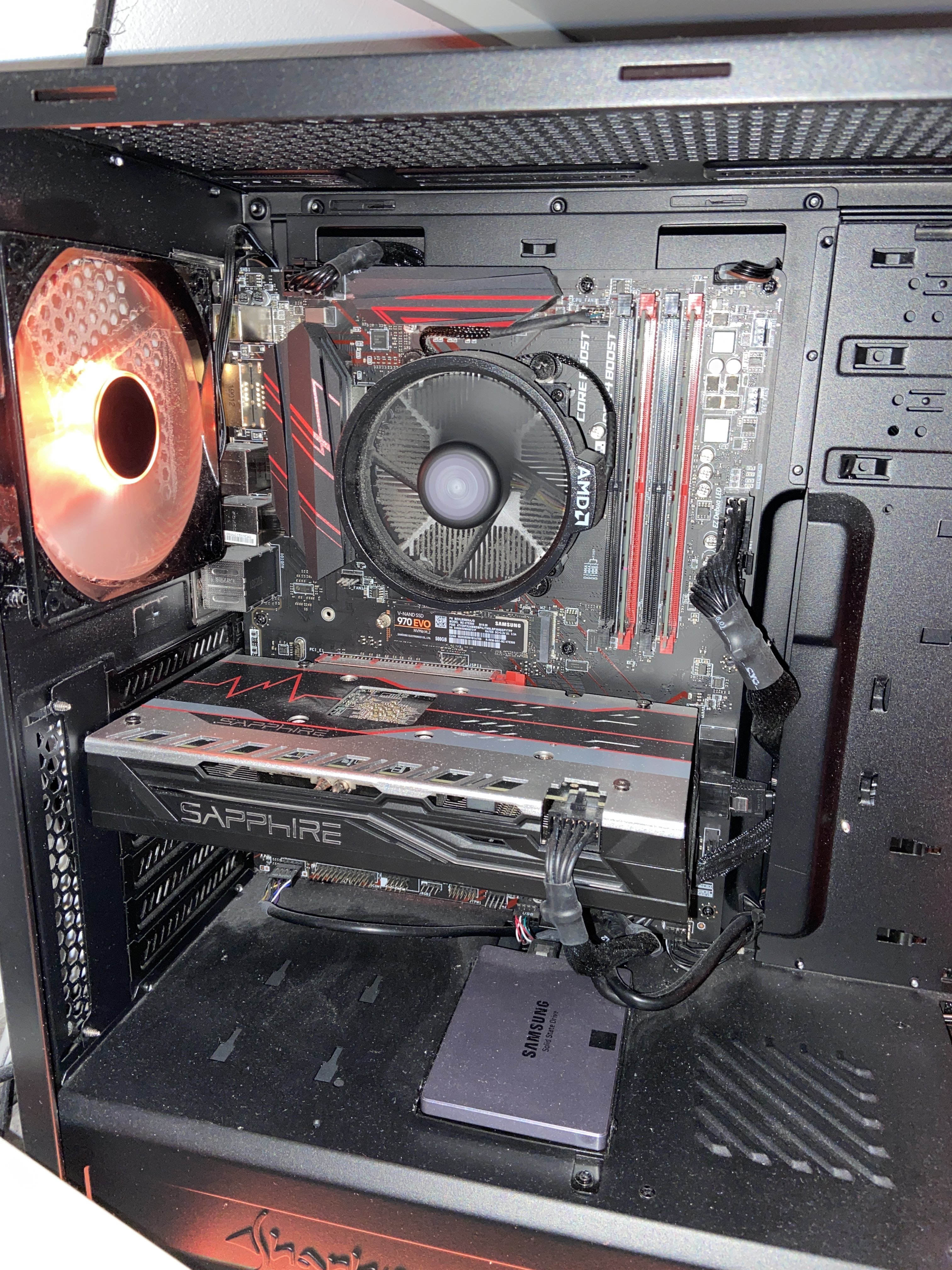

Mache am besten Mal ein Bild vom Rechner, dessen Seitentür auf ist und poste ein Foto. Dies kann Klarheit bringen, ob es ein Hardwareproblem oder eher ein Softwareproblem ist .
Bild:
CPU TEMP im IDLE: 40 C°
GPU TEMP im IDLE: 45 C°
Wichtig ist die Info, welcher Lüfter hochdreht.
So Jungs, hing gerade 10 Minuten auf dem Boden. Es ist die GPU. Im IDLE drehen die Lüfter gar nicht. Sobald der Screensaver kommt gehts los.
Motorrad schrieb:
Mach auch mal die Rippen deines CPU- Kühlers sauber! Da geht ja kaum noch Luft durch.
Jo mach ich, ist mir auf dem Bild auch aufgefallen. So mit Blitz sieht man doch einiges mehr. Der PC steht leider aktuell im Schlafzimmer, alles suboptimal.
