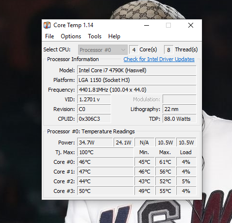

Hab ein paar sceens gemacht ^^
IDLE Temps:
805256

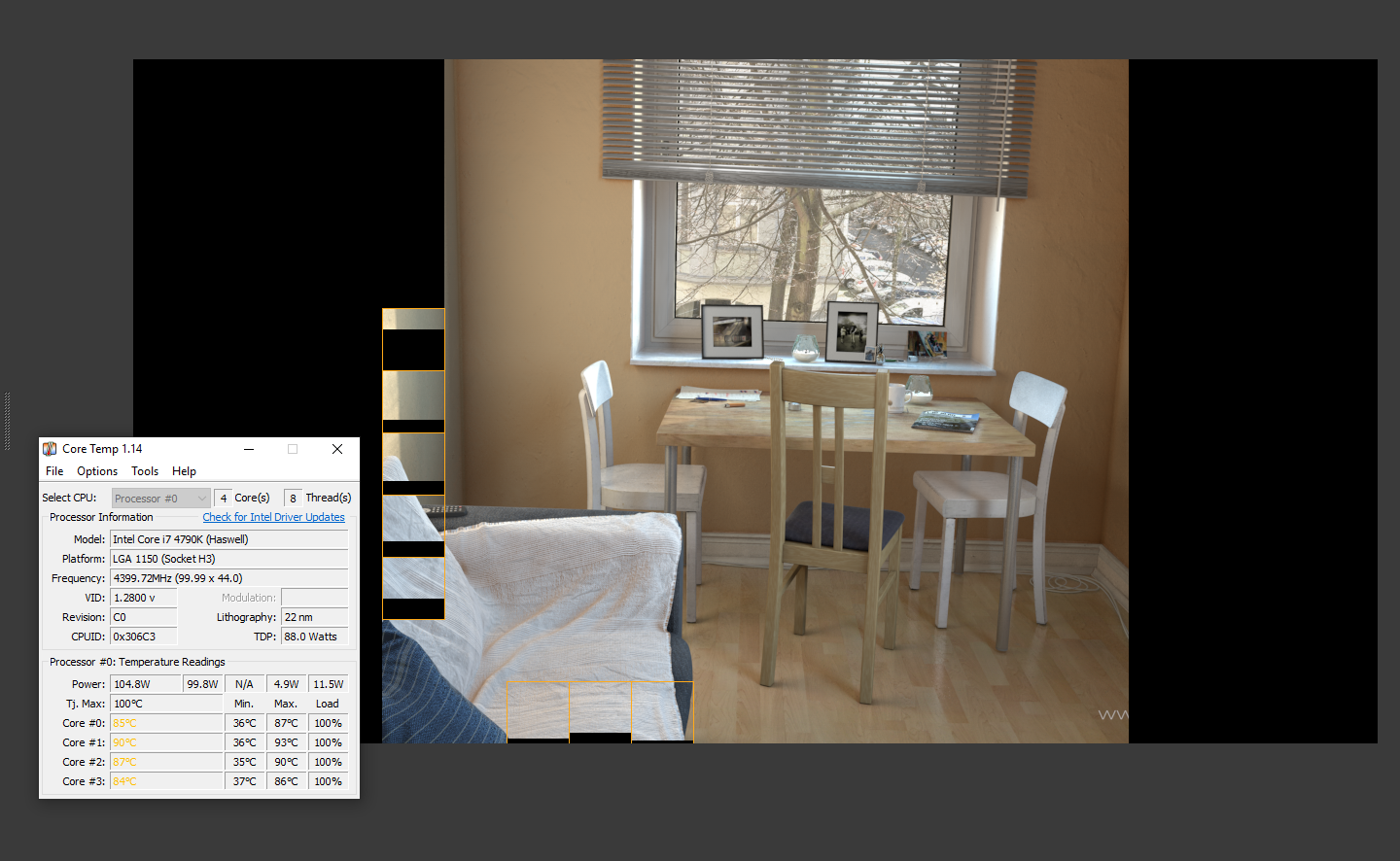

Volllast [Benchmark]
805257

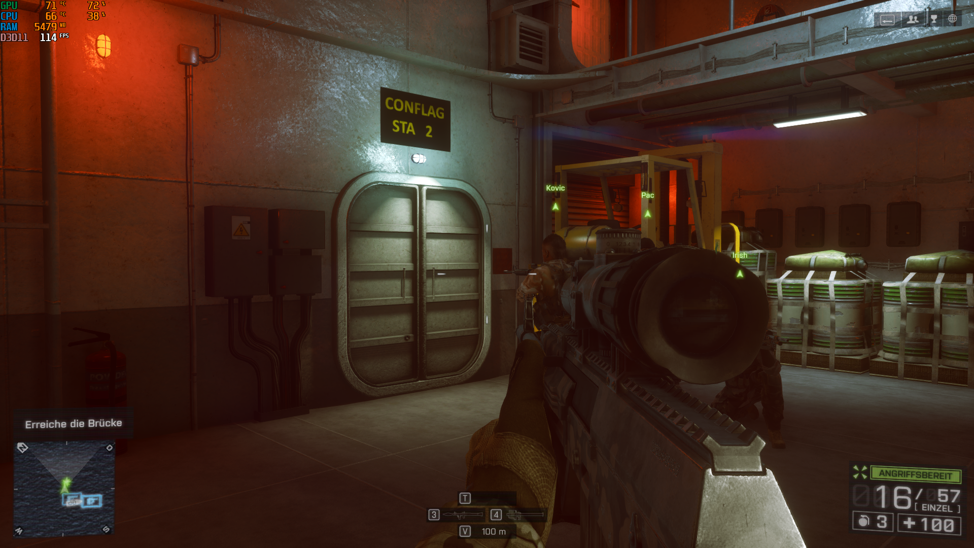

battlefield 4 [Ultra]
805259

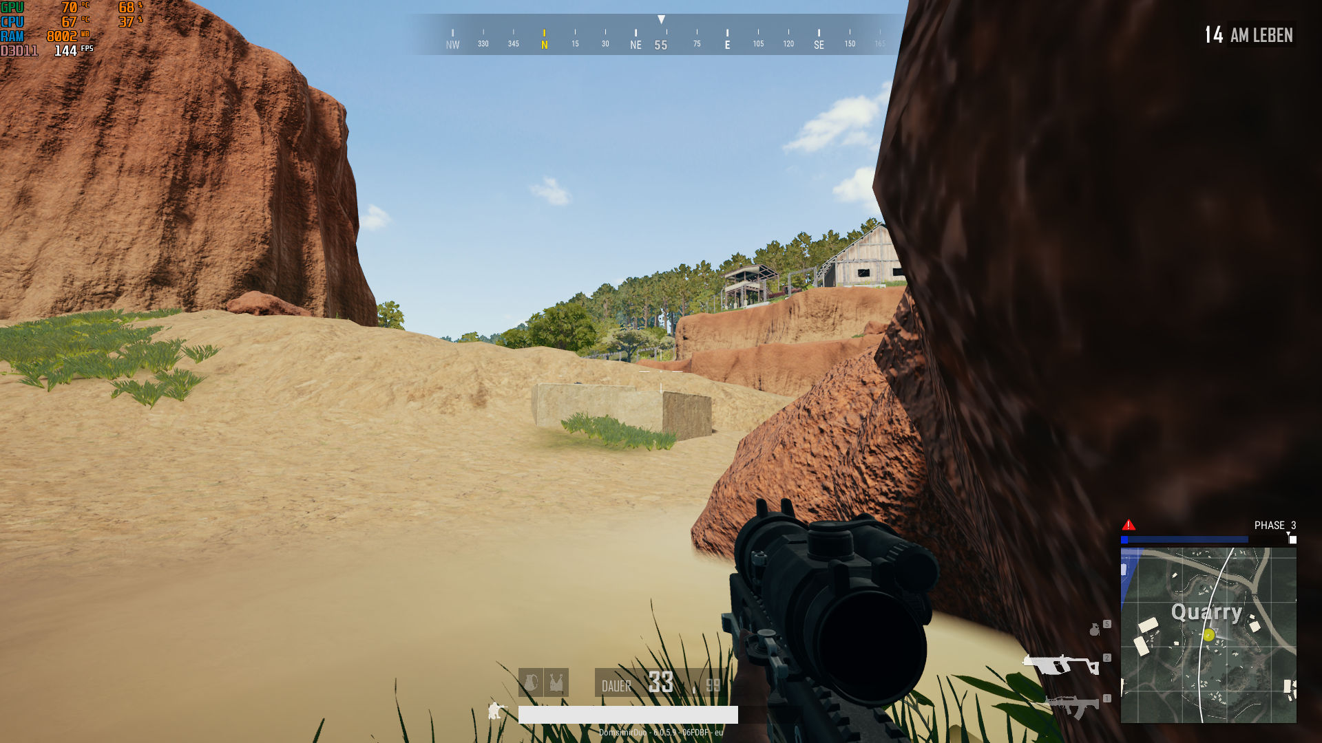

Pubg [Eigene Settings]
805260

Um die 90 Grad finde ich für den Haswell sehr grenzwertig.
