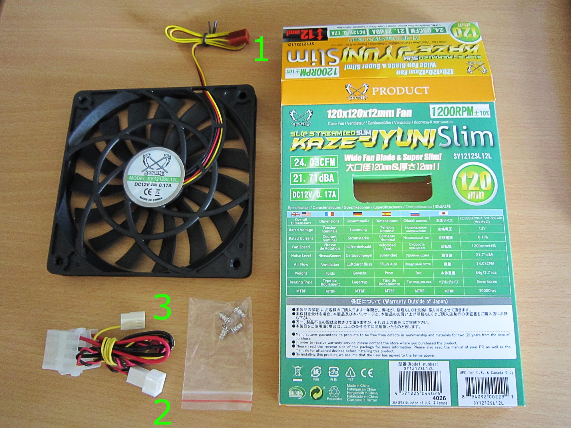

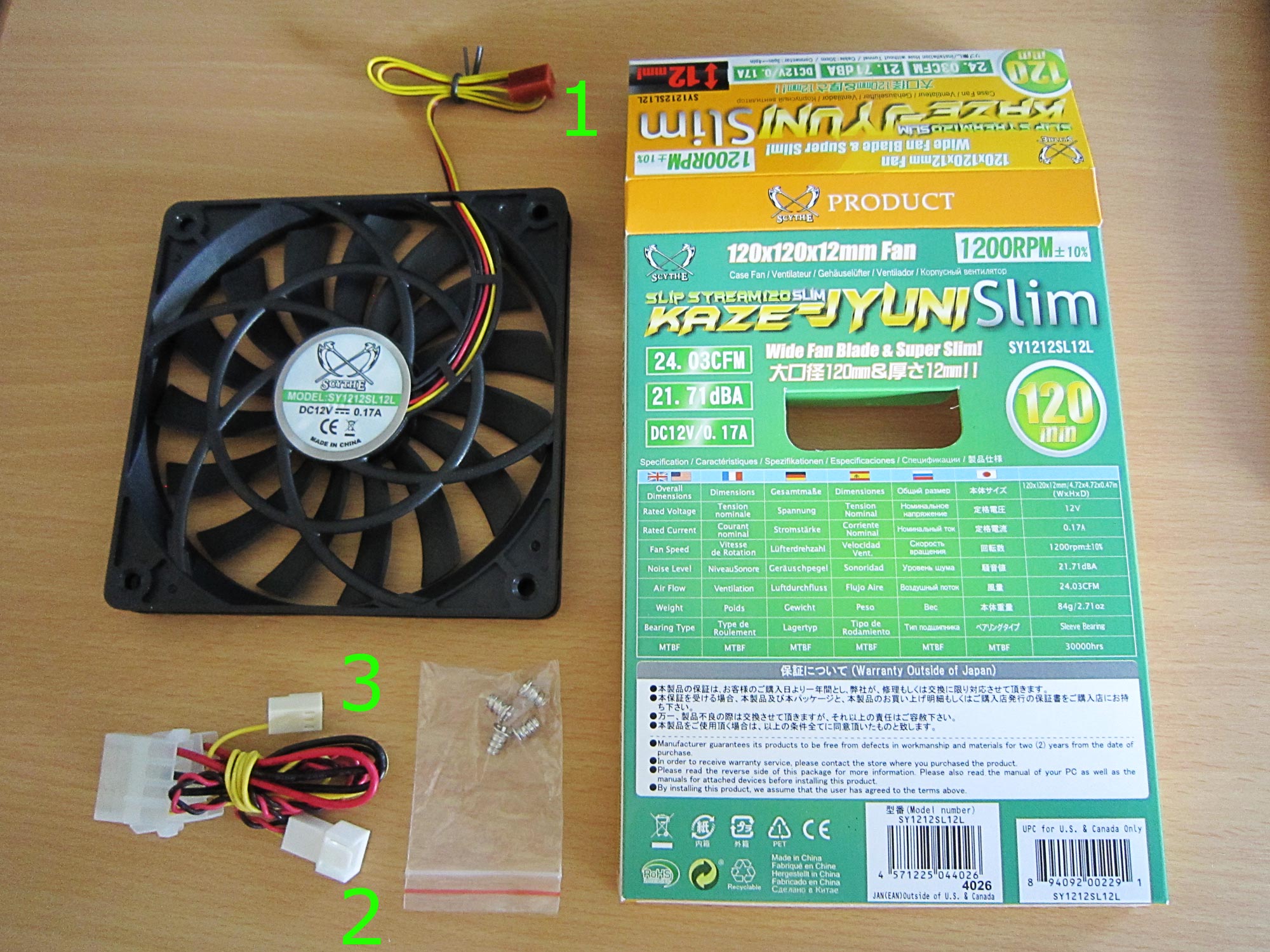

Nun zu meinem Lüfter. Es ist ein Scythe Slip Stream 120mm mit 12mm Bautiefe. Ich habe mal noch ein Bild mit angehängt, das den ganzen Lieferumfang zeigt.
Es ist auch ein Adapter dabei, wie man sieht.
Gut, also habe ich Stecker 1 mit 2 verbunden und 3 ins Mainboard gesteckt (Nummern beziehen sich auf das Bild im Anhang). Das sollte es doch schon gewesen sein, der Lüfter springt aber nicht an.
Wenn ich den Lüfter zusätzlich (oder einfach ganz ohne Stecker 3) ans Netzteil anschließe, funktioniert es, er dreht mit konstanten 1200RPM (kein PWM).
Hilfe, was mache ich falsch :confused_alt:

Wenn du 1 mit 2 verbindest und 3 ins Board Steckst,
bekommt der lüfter auch kein Strom
da die 3 ausschließlich das Sense ist, zur überwachung der drehzahl
Das ding muss trozdem ans netzteil
Warum klemmst du ihn nicht direkt ans Board
wenn am Board nur ein 4 Pol Stecker ist, musst im Bios mal schauen
ob es sich auf Voltage umstellen lässt
Der Stecker 3 dient nur zum Auslesen der Lüfterdrehzahl. Damit sich der Lüfter dreht, musst du entweder Stecker 1 direkt mit dem Mainboard verbinden oder den 4-Pin-Molex Adapter mit dem Netzteil verbinden.
Ob es sich bei dem mitgelieferten Adapter um einen 12V, 7V oder 5V Adapter handelt, weiß ich nicht sicher (denke aber 12V).

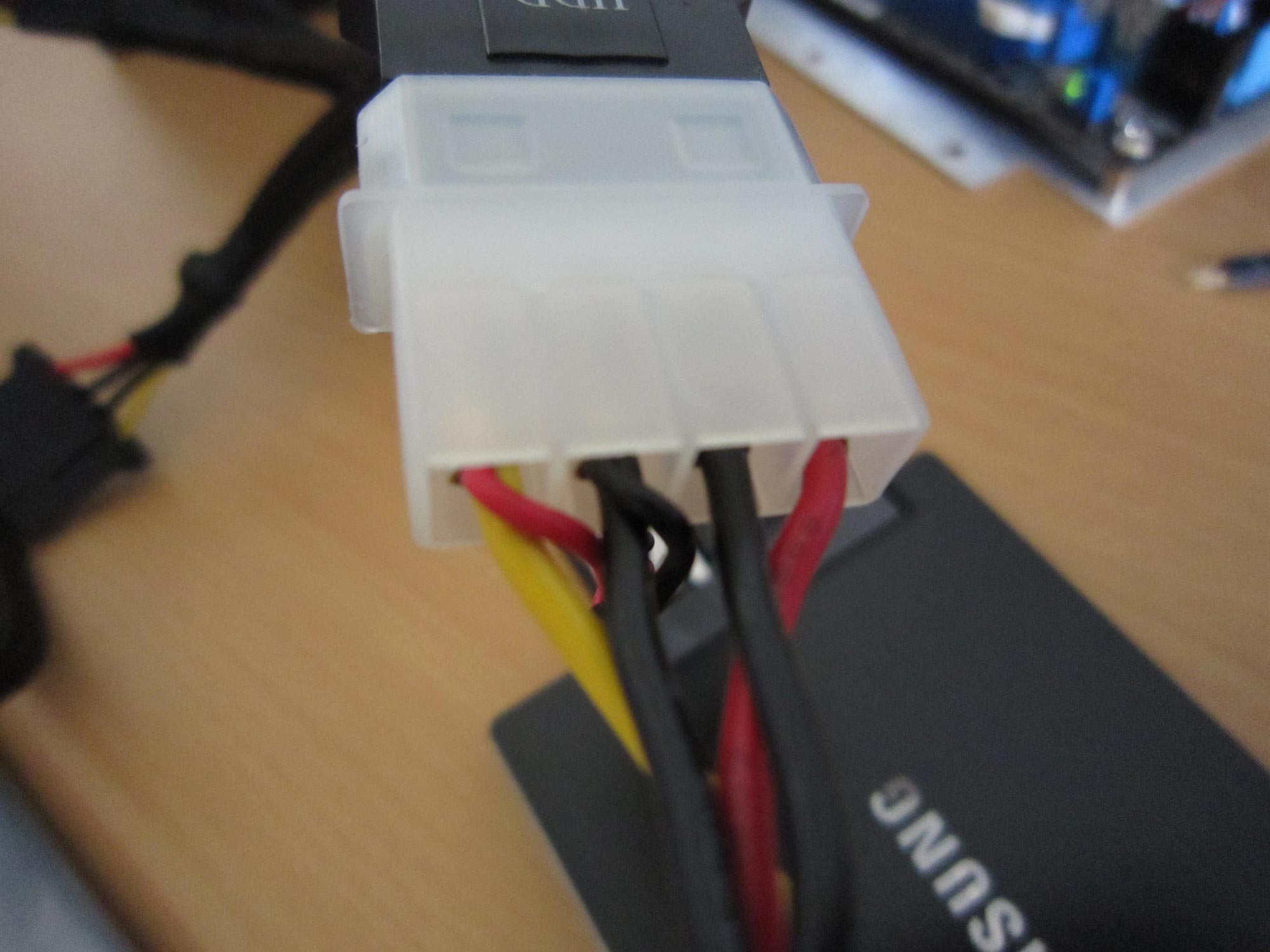

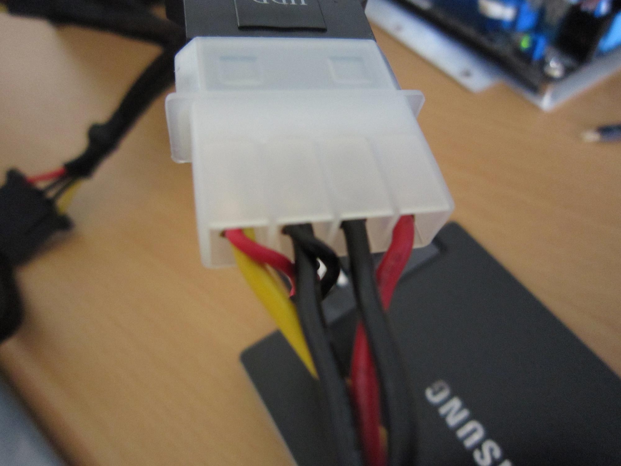

Du meinst, an genau diesem Molex-Stecker darf kein anderes Gerät betrieben werden, am "Strang" hängt ja noch meine SSD, das ist egal, ja?

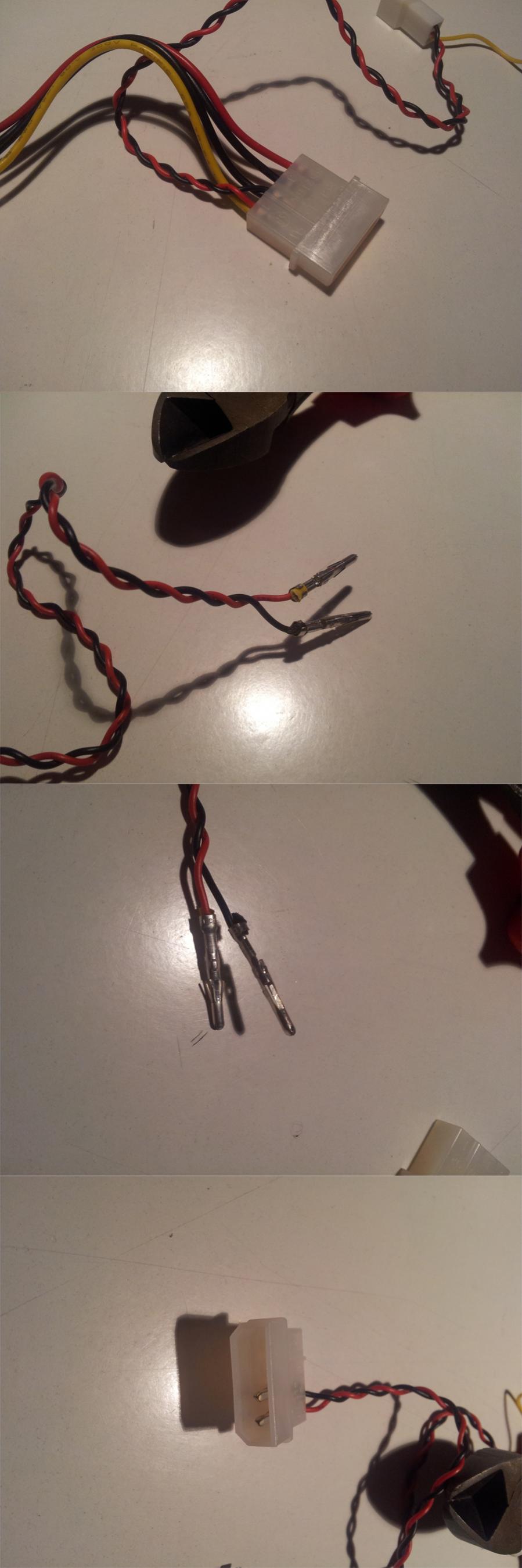

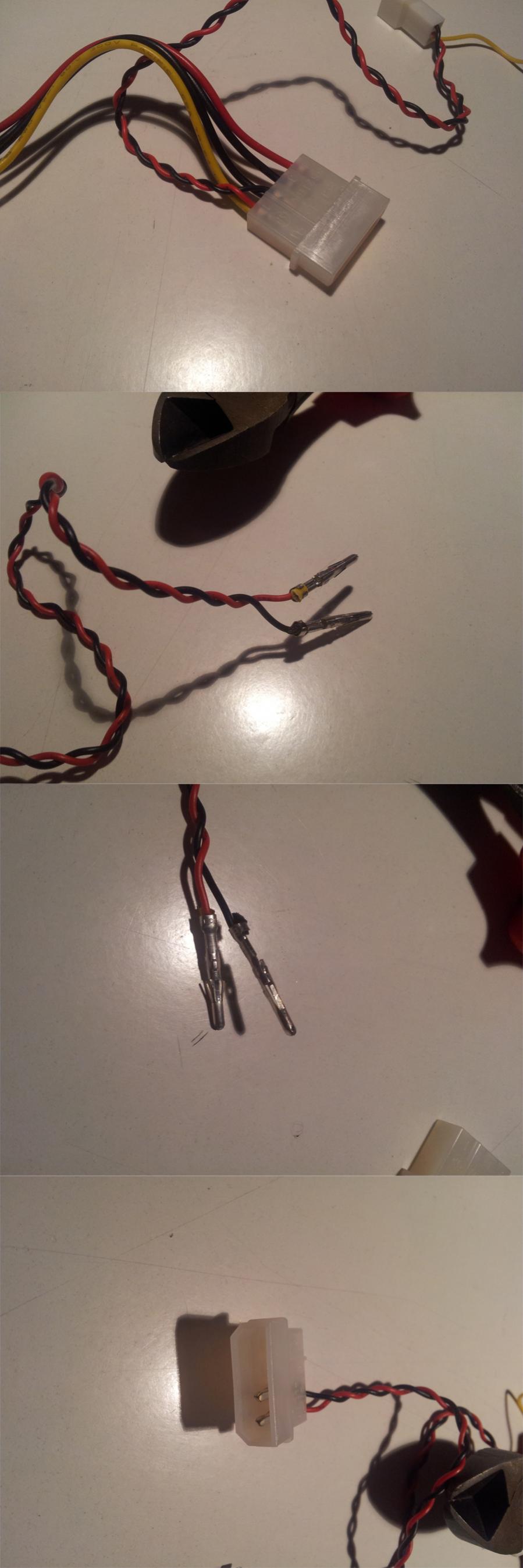

Ganz einfach: Die dünnen Kabel, die zusammen mit den dicken Kabeln beim Adapter in den Litzen stecken, sind die, die du haben willst. Den Rest kannst du einfach abzwicken. Dann wie im Bild gezeigt die dünnen Kabel (Litzen dran lassen! ;)) umstecken.
Ich bastel das mal eben selbst und schick dir ein Foto.
€dit: Bei Schritt 3 darauf achten, die kleinen Halteklammern wieder ein wenig nach draußen zu biegen. Sonst rutschen die Litzen sofort wieder aus dem Stecker :)
Ich habe das so gemeint, dass du an den mitgelieferten Adapter kein weiteres Gerät wie z.B. eine Lüftersteuerung anschließen sollst. Auf die Spannungsversorgung der SSD hätte mein Tipp keine Auswirkung.
fRaNkLiN hat das korrekt umgesetzt. Mach es so, wie auf seinen Bildern zu sehen ist, das ist unkompliziert. ;)

@fRaNkLiN:
Danke für die Mühe, so hatte ich es auch gemacht, allerdings ohne die dickeren Kabel abzuschneiden :)
Geklappt hat es trotzdem, .. allerdings hatte ich am Anfang auch 1 Bluescreen, zur Sicherheit habe ich den Voltage Offset leicht verringert, sicher ist sicher.
Jetzt läuft er also bei ca. 550RPM, das ist deutlich leiser als die vorigen 1250 RPM :)
