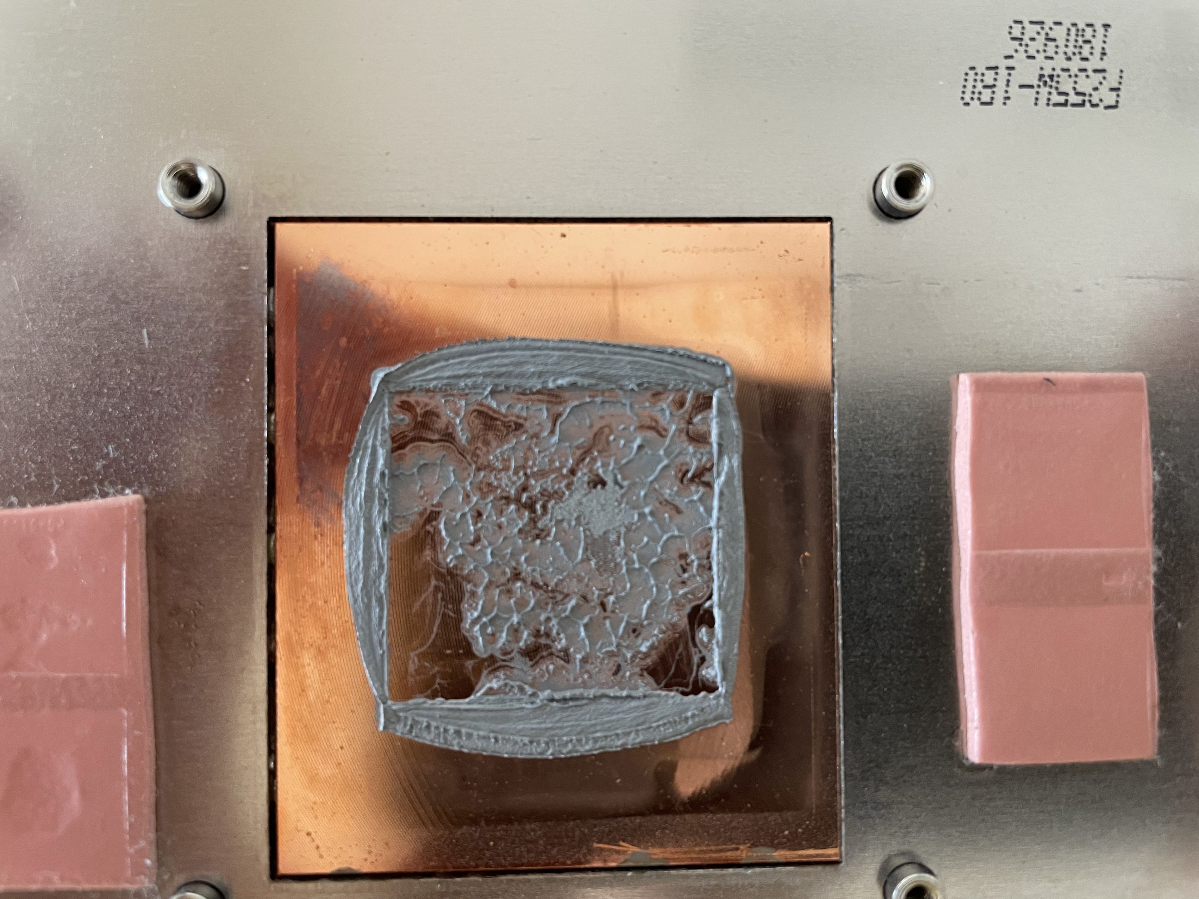

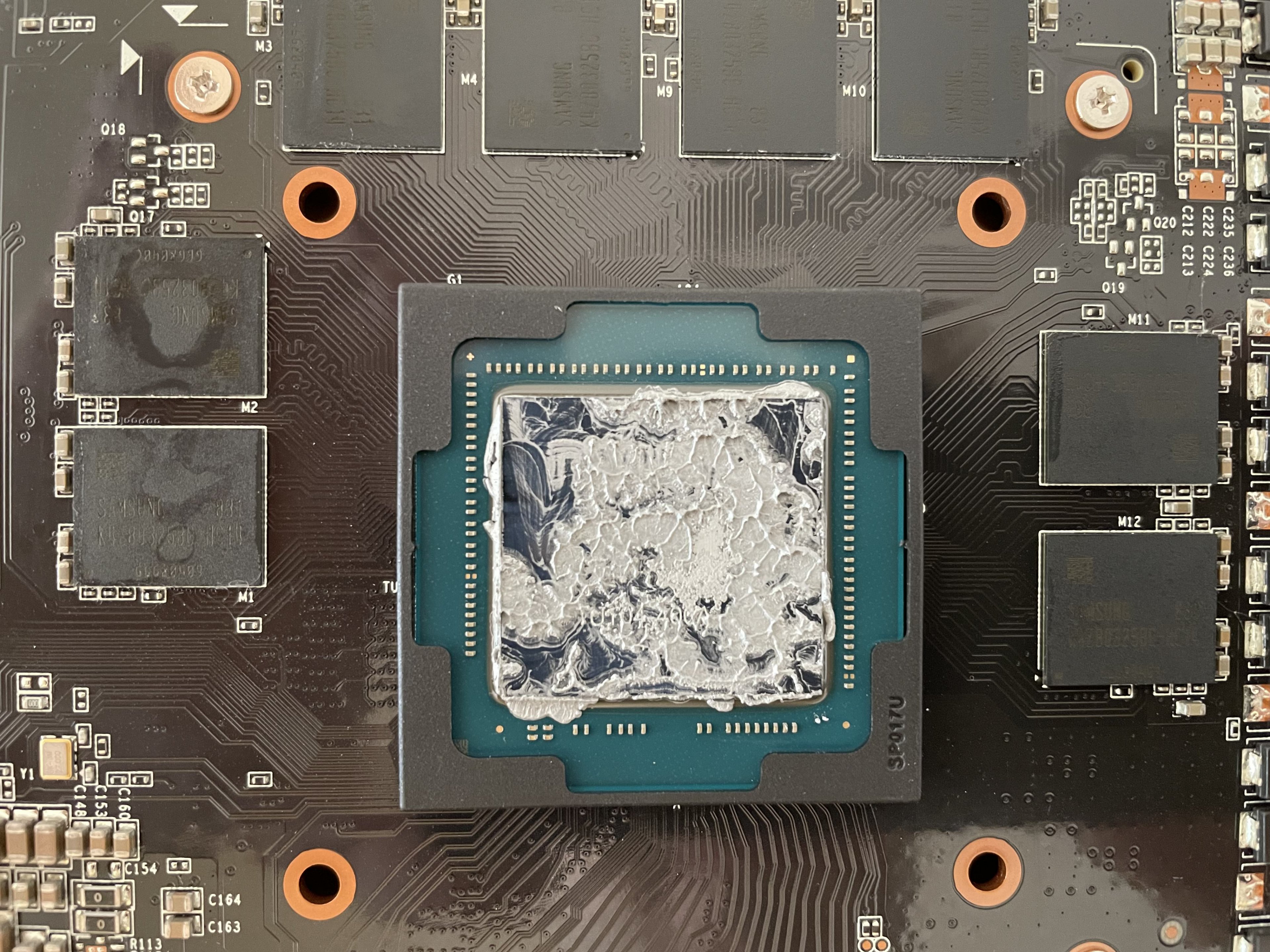

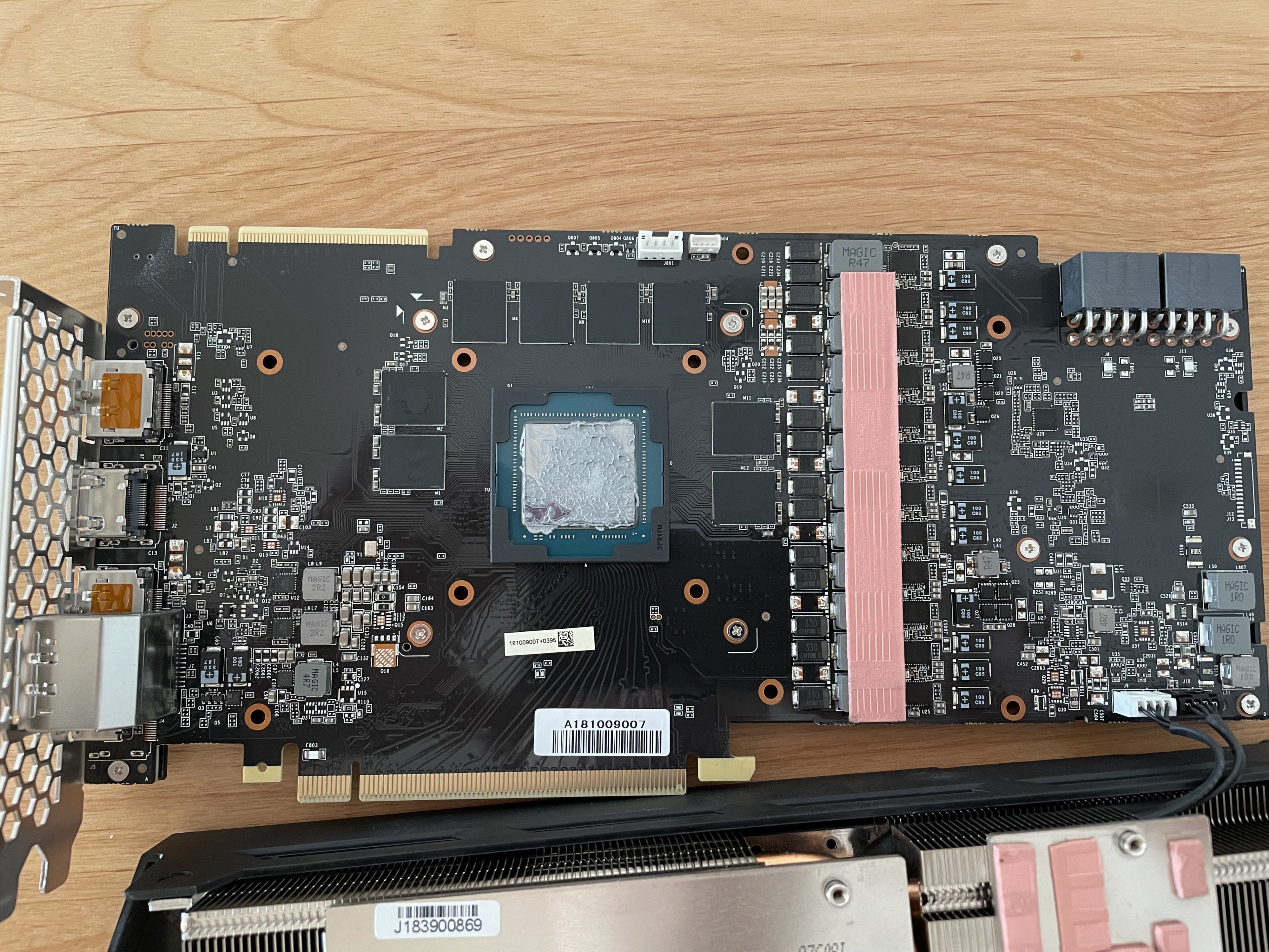

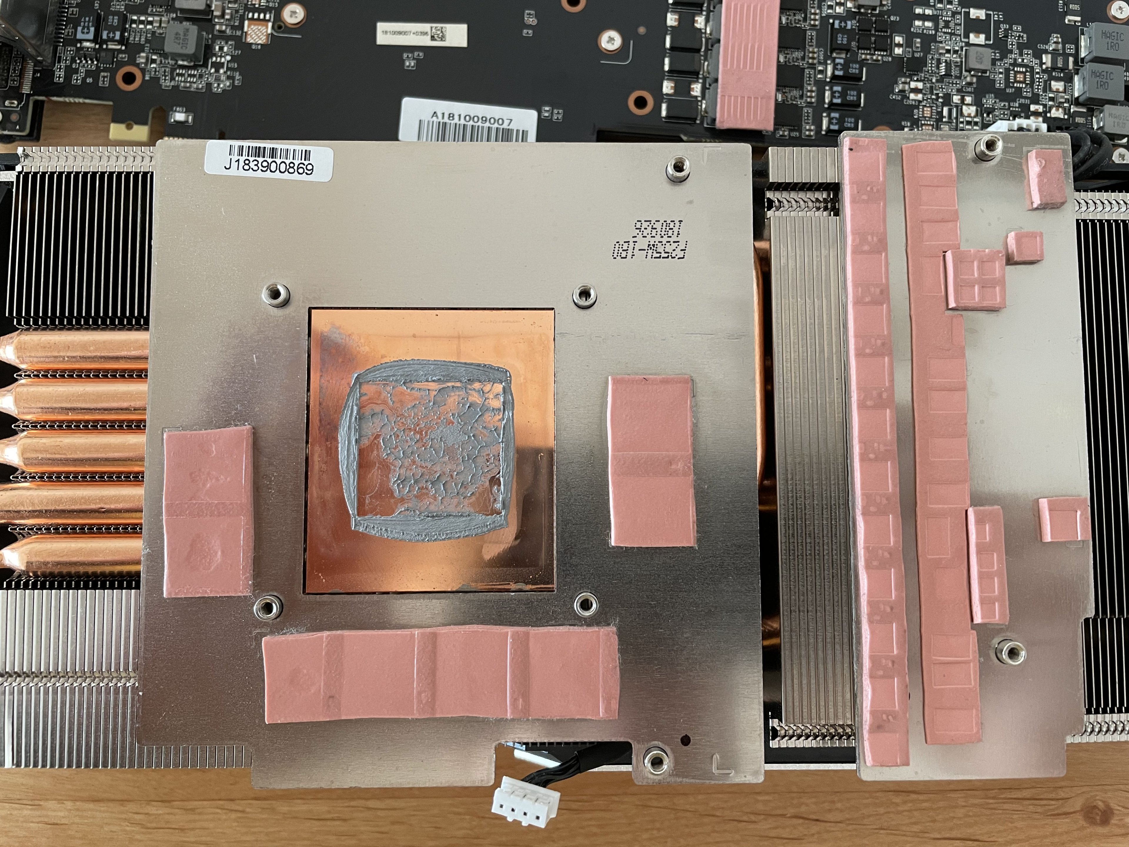

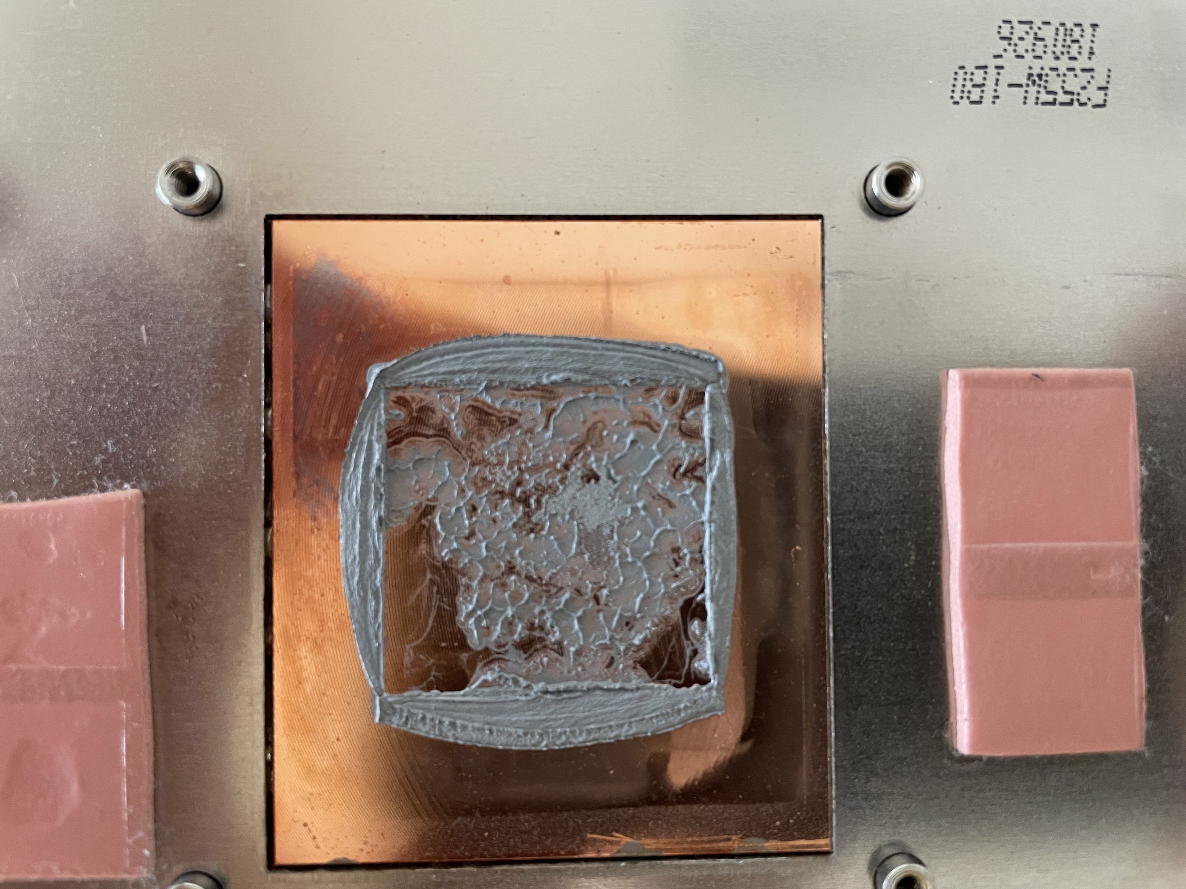

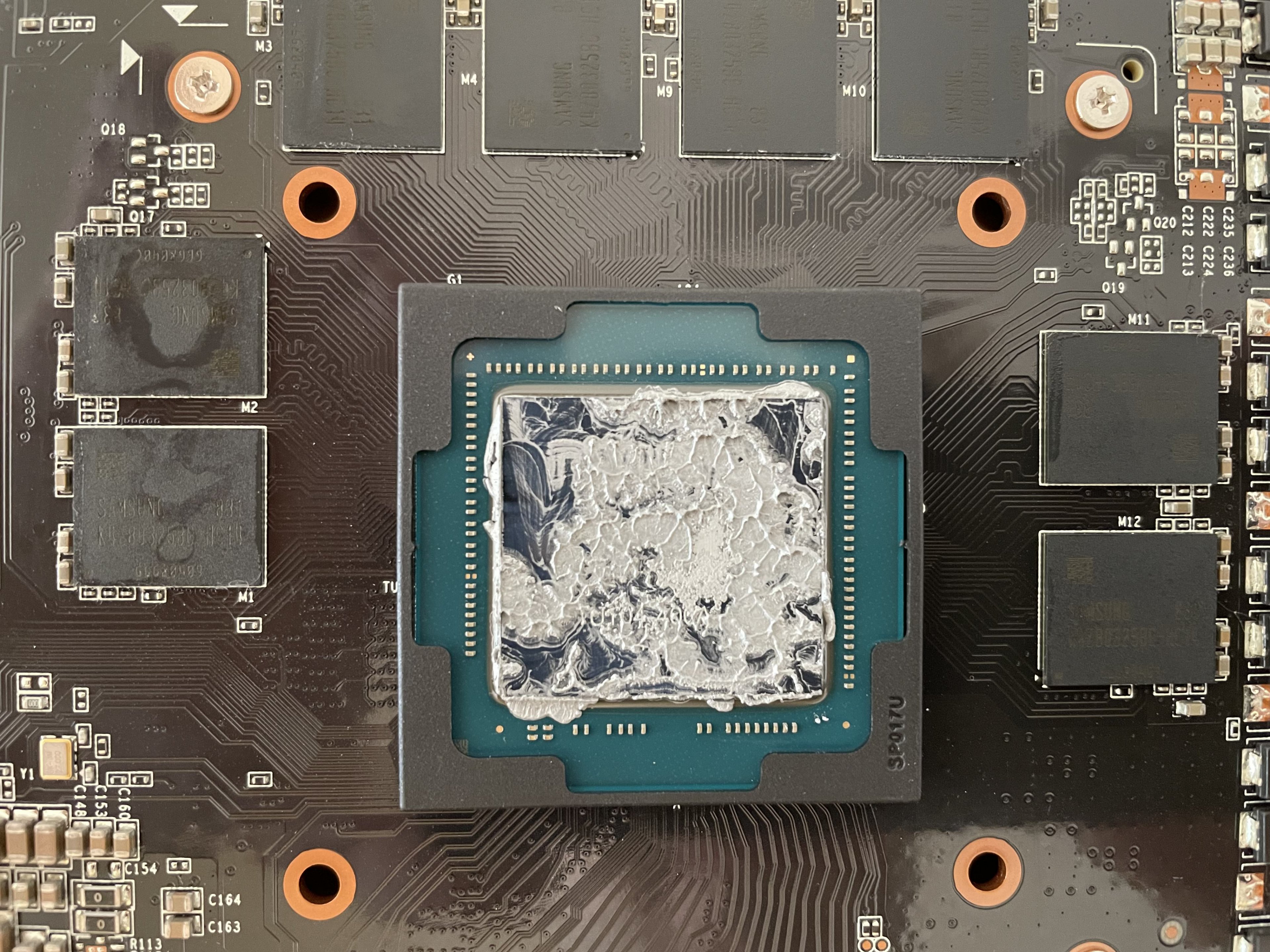

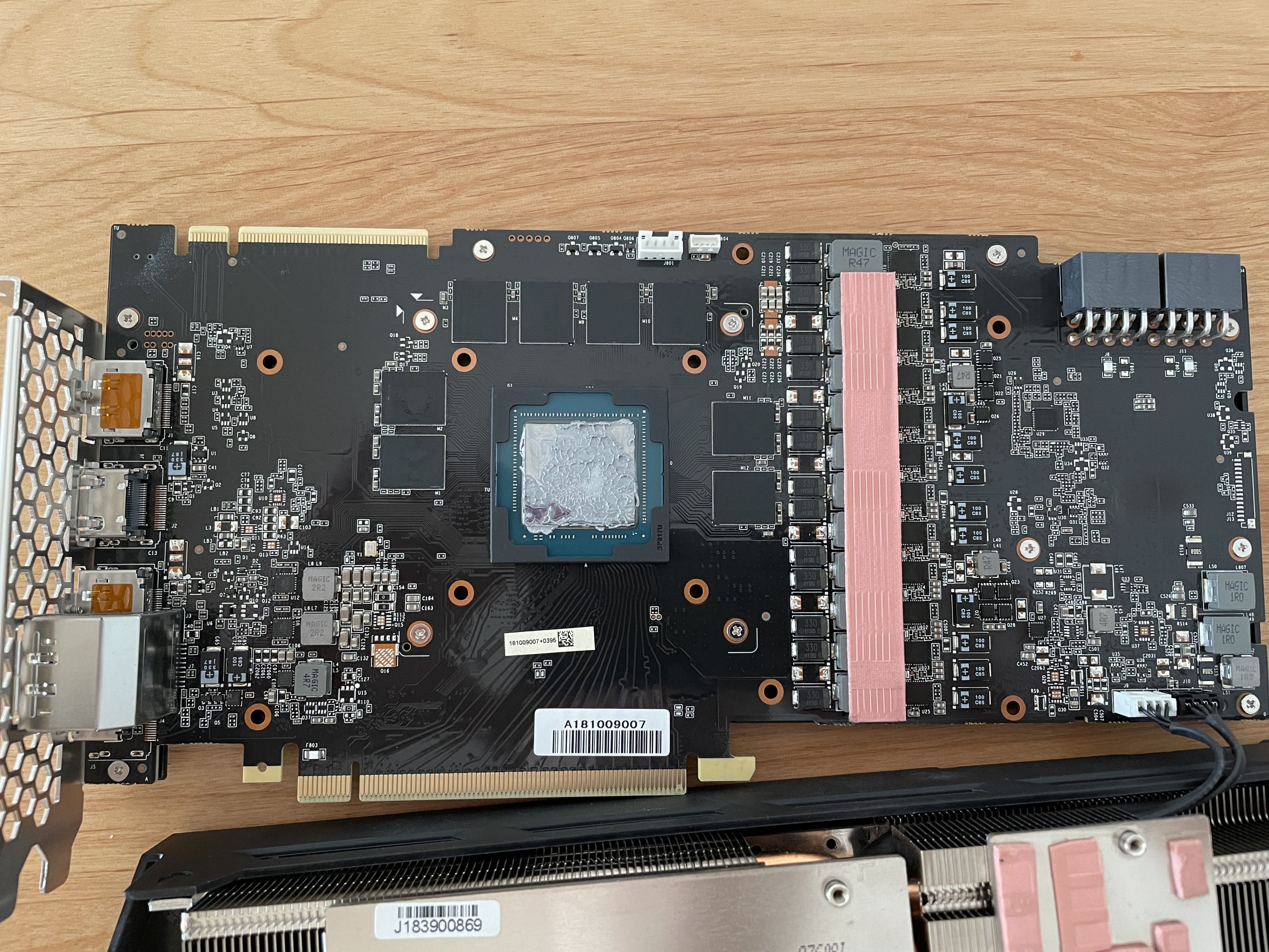

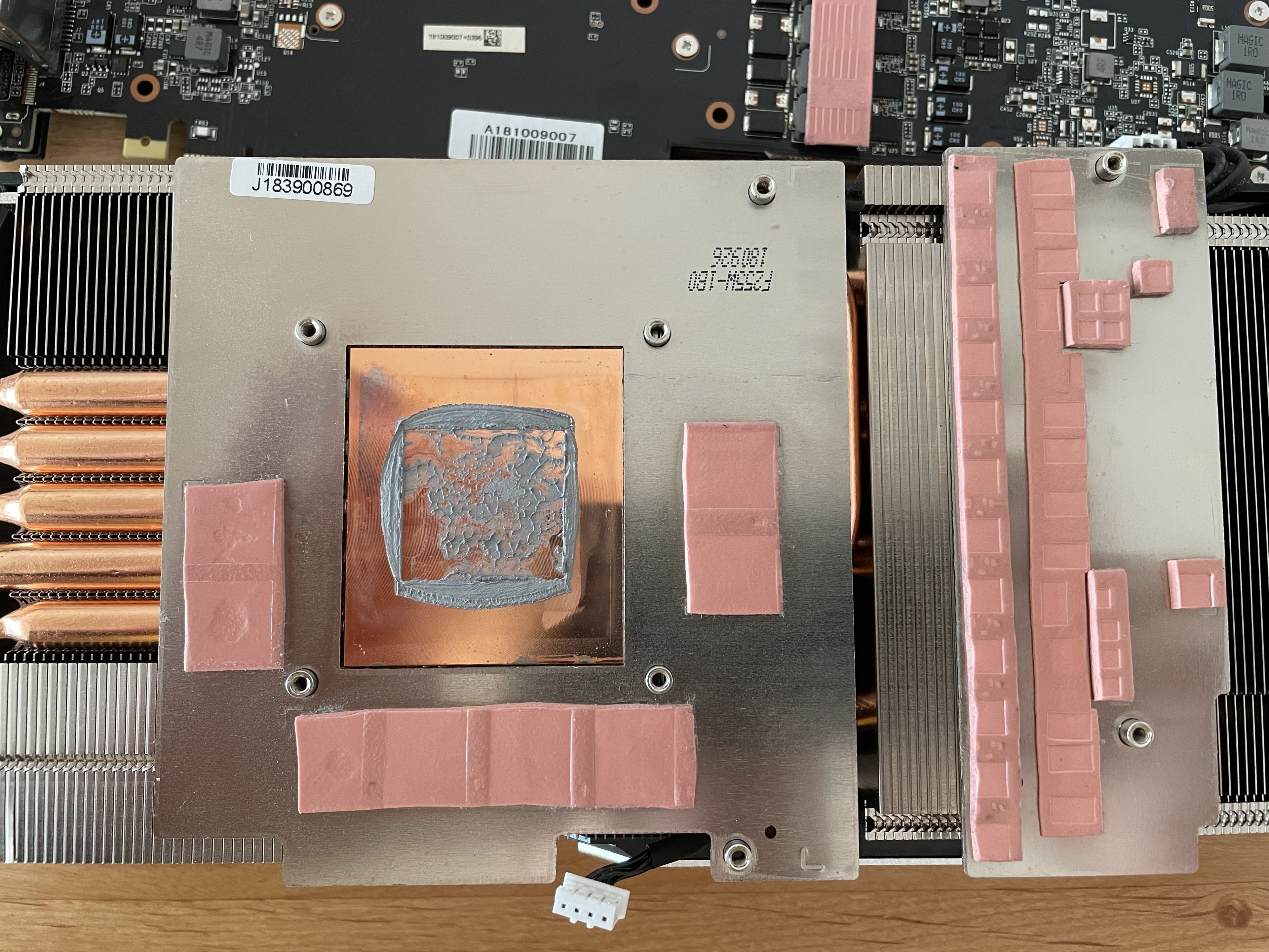

So habe heute meine Grafikkarte asueinander gebaut. Also die WLP war trocken wie man auf den Bildern sehen kann. Habe das ganze jetzt mal ausprobiert und bisher läuft der Lüfter wieder normal. Hänge mal noch die neuen Werte mit an.

Top! Jetzt sehen die Hotspot/Mem Temperaturen wieder 1A aus. Hatte bei meiner 2080 Ti auch mal die Werte kurz mitgeloggt, sind ~11K Delta Mem-GPU und ~14K Delta Hotspot-GPU.
Bei dir scheint das Delta in beiden Fällen ja absolut identisch zu sein interessanterweise. Ist es möglich, dass "Hotspot" auch die Mem (und ggf. VRM) Temperaturen beinhaltet? In dem Fall wären deine Speichermodule eben am wärmsten.
Was mir auch noch nicht ganz klar ist: Warum ist durch den Pastenwechsel die Mem Temp soweit runter gegangen? Saß der Kühler ggf. nicht richtig?
Also ich habe den Kühler so montiert wie er vorher auch war. Was aber sein kann, das mehr WLP drauf ist und die sich besser verteilt hat. Zu dem Rest deiner Fragen habe ich keine Ahnung 😅
Ich denke auch das der HotSpot nicht nur die GPU ist.
Muss aber zugleich sagen das die Pads ausreichend und gut ausgerichtet aussehen.
Evtl. ein bisschen besser "zamme" geschraubt ?
Schön mit Verlängerung xD
