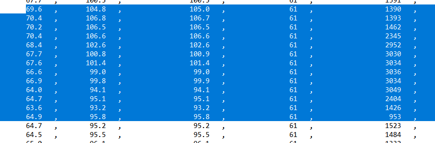

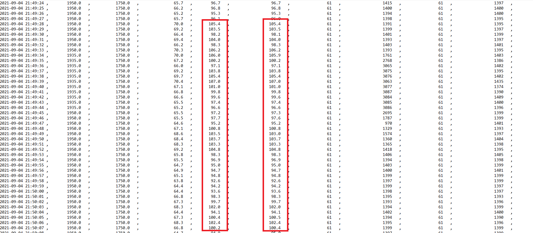

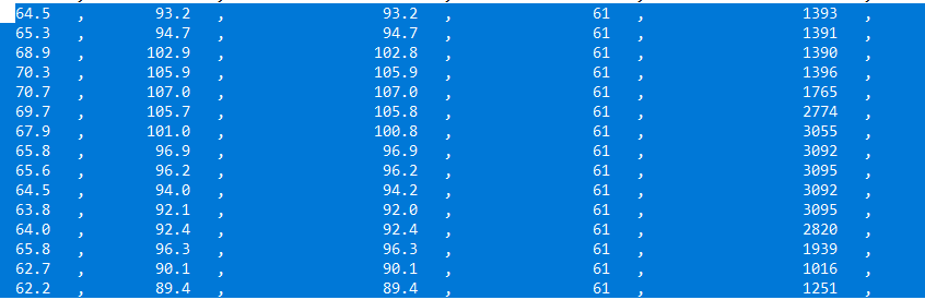

Habe mal von GPU-Z die Aufzeichnungen mit angehängt.

alter Schwede ... dein Log macht einen ja wahnsinnig.
Also - deine Karte wird ULTRA heiß ! für eine 2080
sobald die GPU auf 70°C kommt schießen die Lüfter hoch !
oder der HotSpot 100°C erreicht ?
Wobei aber auch der HotSpot bei über 100°C liegt. Alter Schwede !!
------GPU------------HOTSPOT---------------------MEM------------------------FAN%-------------------FAN_RPM

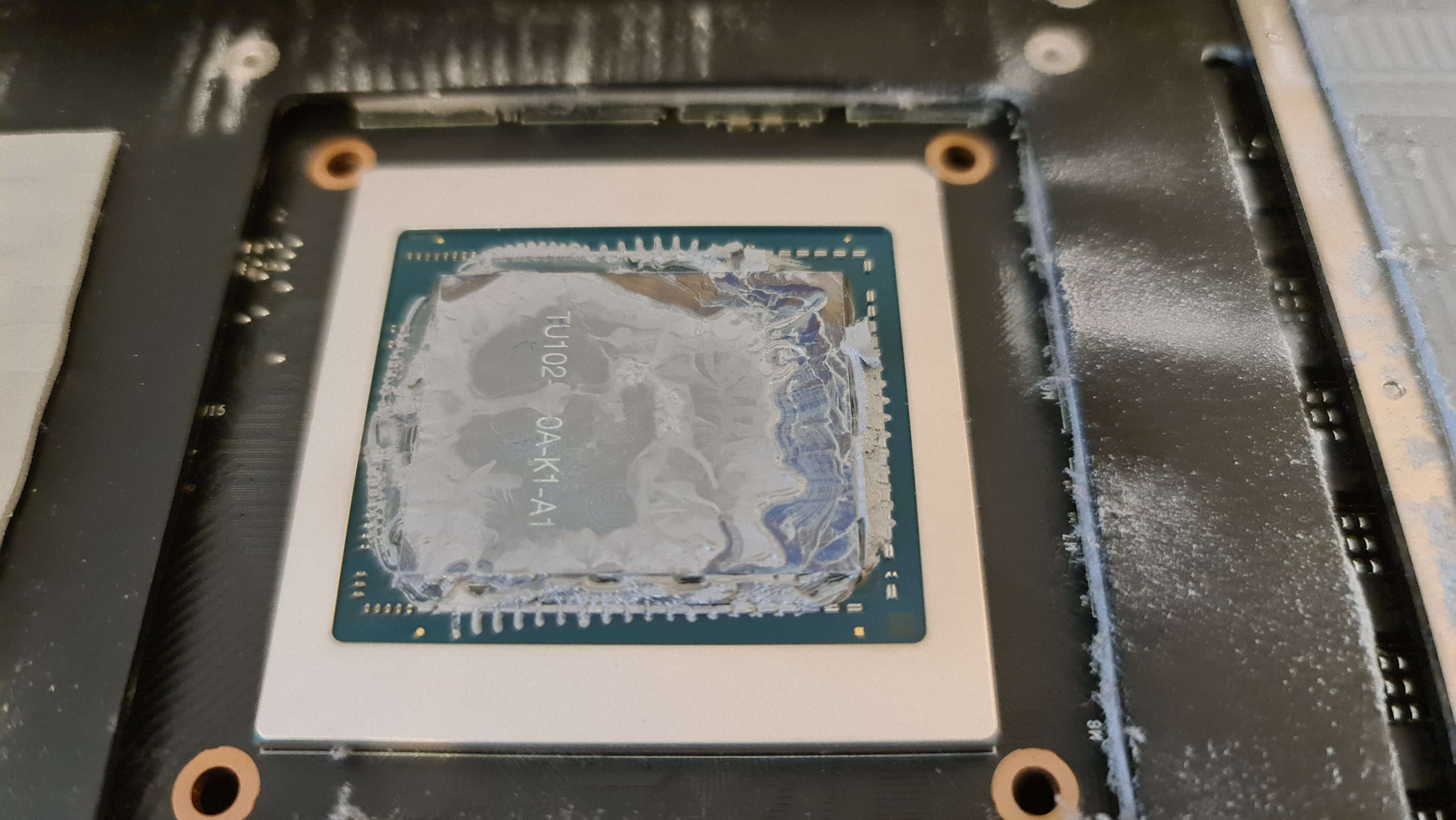

Hab im anderen Thread ja meine 2,5 Jahre EVGA Karte gepostet, so sah da die original WLP aus. :rolleyes:

Ist halt nicht die einzige Karte der RTX2xxx Serie die da scheinbar entweder kritischer auf Hotspots reagieren oder die verwendete WLP Müll ist, siehe geposteter Thread von mir.
Berichte mal ob WLP Wechsel geholfen hat und gern mal ein Bild vom Chip mit der alten machen. :)
