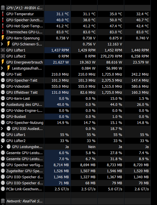

Sobald die Grafikkarte aus dem idle kommt, sprich die Lüfter anfangen sich zu drehen, drehen die Lüfter jede Minute bzw. alle 30sec stark auf. Das Aufdrehen dauert allerdings lediglich 2sec oder so, danach ist wieder alles normal, bis sie eben wieder aufdrehen. Auffällig ist dabei, dass der vorderste Lüfter ständig sich aufhört zu drehen, unter Last das selbe Phänomen.
Habe versucht eine Lüfterkurve zu erstellen, aber das hat leider nichts gebracht.

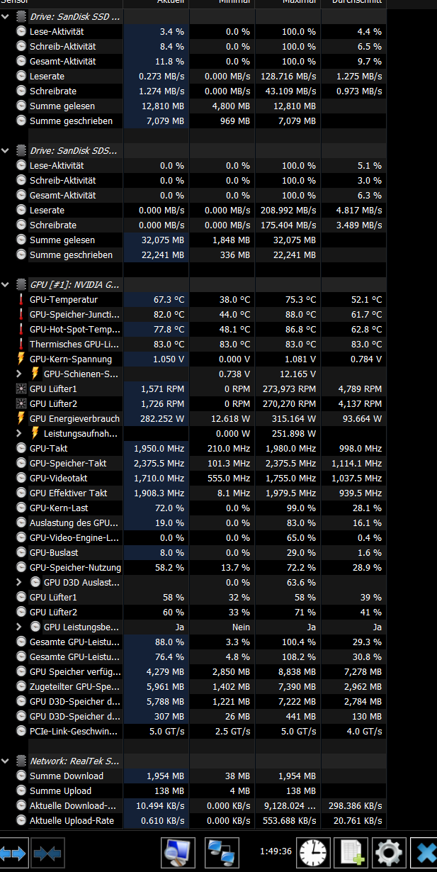

Seltsam ist desweiteren, dass in Hwinfo lediglich zwei Lüfter angezeigt werden, obwohl die Karte doch über 3 verfügt (siehe Screenshot).
Hier ist ein Link zum Download eines videos von der GPU: https://workupload.com/file/tAymGzY5Uum
Temperaturen passen aber eigentlich und die zu erwartende Leistung erbringt sie ebenfalls

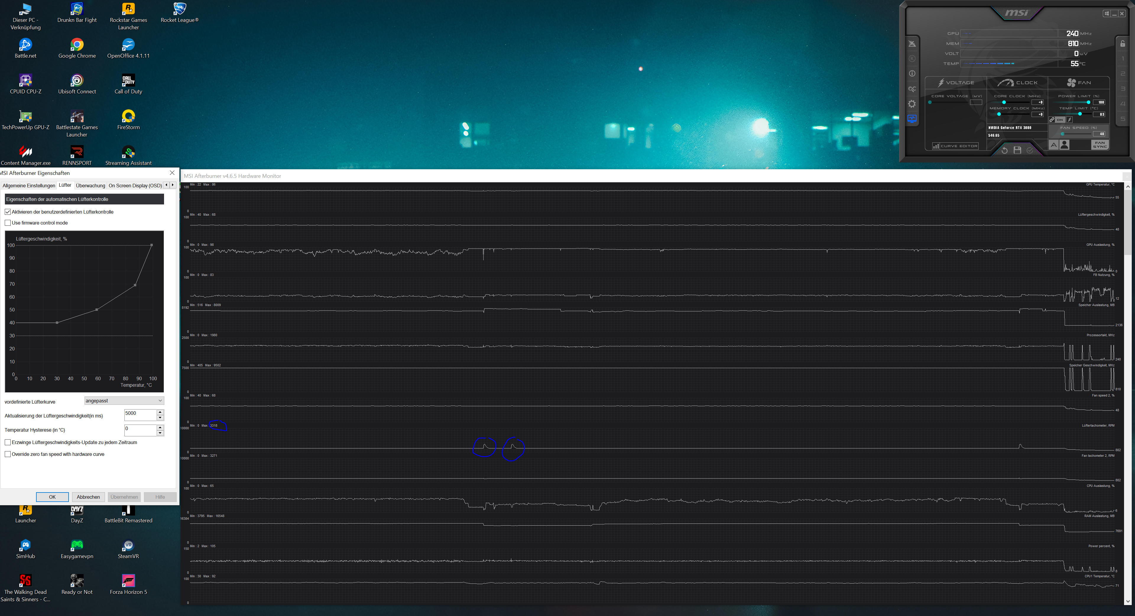

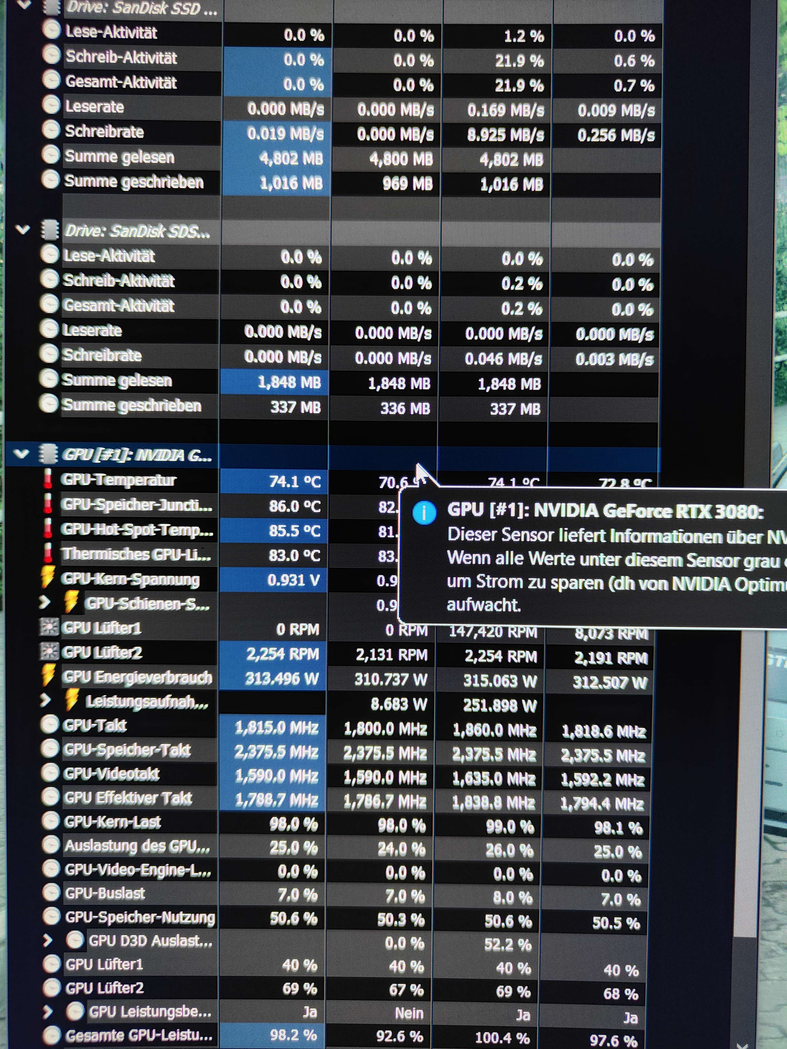

Jo, habe es mal in den Ahang gepackt, Aufnahme ist während des Spielens
Liegt wohl daran, dass 2 Lüfter auf einen Anschluss auf dem PCB angeschlossen sind und dadurch nur als einer zu sehen sind.
Ist bei meiner rtx4070 ti auch so. Die beiden äußeren Lüfter erscheinen in diversen Tools wie gpu_z oder hwinfo als "GPU Lüfter 2" und der mittlere Lüfter als "GPU Lüfter 1".
Daher siehst du nur 2 in den Tools, obwohl 3 verbaut sind.

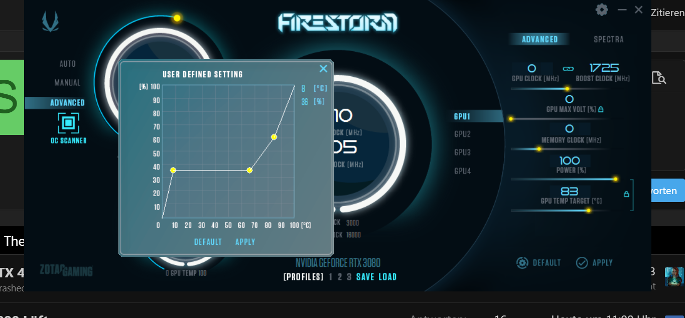

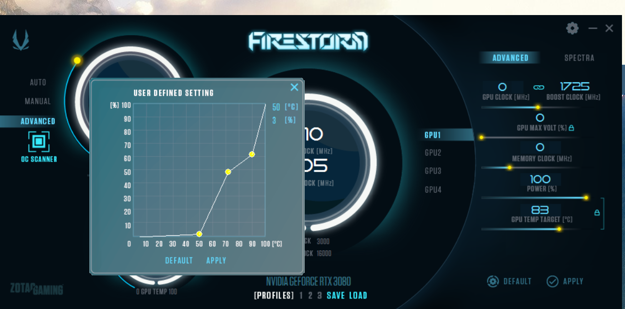

Das ist natürlich wirklich blöd, da es massiv stört. Vor allem eben dieses kurze aufdrehen jede Minute, sofern irgendeine Last anliegt. Kann ich Theoretisch auch irgendwas Falsch angeschlossen haben?
Aktuell habe ich die Lüfter Kurve eingestellt, wie es auf dem Screenshoot zu sehen ist, passt das oder kann man das noch Optimieren?
Welche Geschwindigkeit braucht den der Lüfter um zu starten? Ein Lüfter kann z.B. mit 2% nicht starten. Manche brauchen 20%, andere 50%. Heißt die erste Linie kann z.B. von 0° bis 50° auf 0 stehen. Dann musst du schauen wo deine Lüfter anfangen zu starten.
Und der Lüfter läuft maximal mit 55%, weil das GPU Temperatur Limit bei 83° ist? Man sieht dann bei Hwinfo auch, dass du im Temperatur Limit liegst und so wohl ein paar Prozent Leistung liegen lässt.
Meine ehemalige 3070 ging mir lüftertechnisch ähnlich auf die Nerven. Du musst die passende Anlaufgeschwindigkeit der Lüfter finden, bei mir waren es in Afterburner 43%. Auf diesen 43% liefen die Lüfter bis 60 Grad, danach bis 85 Grad auf 60%, darüber auf 80%, ohne Steigung, quasi Stufenweise. Heißer als ca. 72 Grad wurde sie aber eh nie. Wichtig noch ist, eine Hysterese einzustellen, hatte die auf glaube 10 Grad.

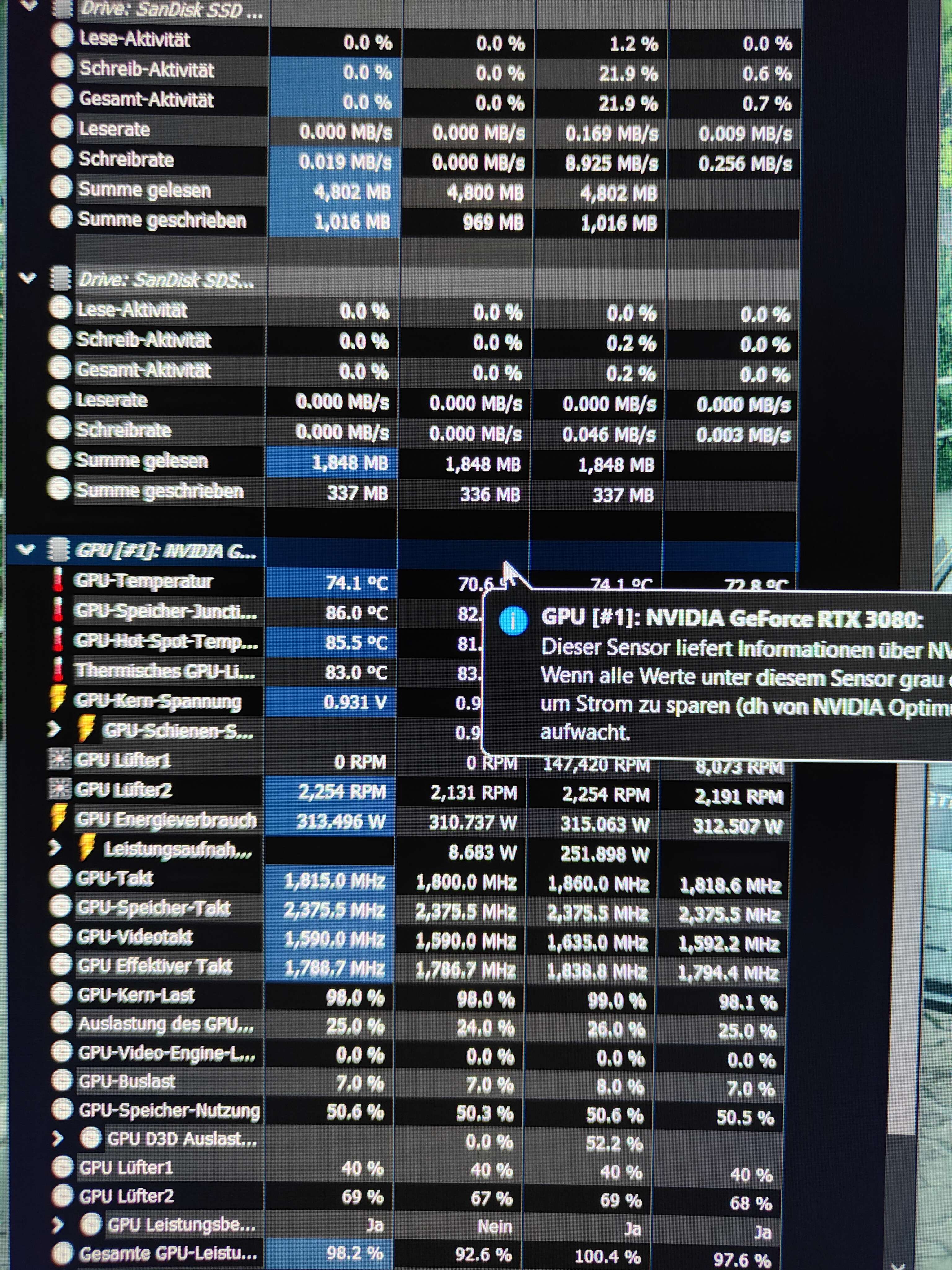

Habe nun nochmals einen Stresstest gemacht, dabei hat sich auch kein Lüfter unverhältnismäßig gedreht und der Vorderste hat auch richtig und gleichmäßig bzw. konstant mit gedreht. würde daher einen Lüfter Defekt ausschließen. Das der Vorderste Lüfter bei normaler Nutzung jedoch trotzdem anders dreht bleibt bestehen, lediglich unter wirklicher Last arbeitet er Normal. Passe nun nochmal die Lüfterkurve an, ist da ein Stufendesign oder Gleichmäßig aufsteigendes design zu empfehlen, letzteres macht für mich mehr Sinn, aber mag natürlich auch anders sein
Vielleicht braucht der erste Lüfter eine leicht andere Spannung. Dann startet er eben eher/später bzw. hört eher wieder auf. Das wäre dann kein Problem. Nur sollte er nicht, wenn alle auf 50% drehen, auf einmal aufhören.
Das wäre für mich der Hauptpunkt. Die Lüfter sollten nicht bei 49° mit 0% laufen und bei 50° mit 50%. Dann geht der Lüfter auf 50°, die Lüfter drehen wie wild auf, die GPU wird in 10sec auf 48° gekühlt und der Lüfter geht wieder aus. Das wiederholt sich dann ständig und nervt.
Hysterese sagt quasi aus, dass der Lüfter erst später einsetzt. Also bei 50°+10°. Der Lüfter geht dann bei 60° an, dreht solange bis es 49° ist und geht dann erst aus. Heißt du hast den ständigen Wechsel nicht mehr.
Stell doch die Lüfterkurve so ein, dass die Lüfter bis 60 Grad immer mit einer minimale Drehzahl laufen. So hast du kein nerviges aus und ein, was den Lüfter mehr schadet als eine konstante Drehzahl.
Ab 60 Grad dann die Drehzahl entsprechend erhöhen.

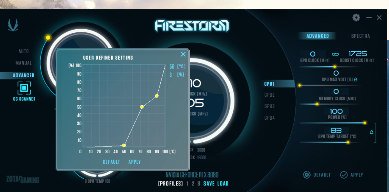

Hatte die Lüfter jetzt wie im Bild zu sehen eingestellt, nun war da aber das Problem, das die beiden hinteren Lüfter zwischendurch aufhören zu drehen, der Vordere jedoch nicht.... Ich verstehe diese Lüfter nicht, bei hwinfo ist auch ein Fehler drinne, 270 000 rpm erscheinen mir etwas unrealistisch.
Das machen jetzt die hinteren beiden, sofern keine Last anliegt
Probiere ich mal aus

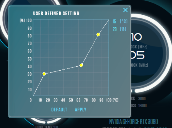

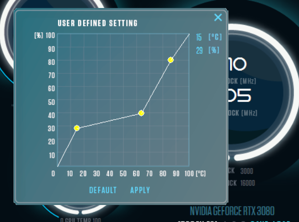

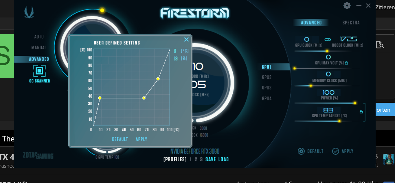

Um das Thema einmal beenden zu können, möchte ich hier nochmal kurz meine aktuelle Lüftersteuerung teilen, mit denen die Karte meist kaum hörbar ist und auch nur noch max 1x die Stunde plötzlich komisch aufdreht, im idle dreht zwar nur der Vorderste Lüfter, aber ist immerhin Leise, auch wenn die anderen zwischendurch für 1-2 sec leicht angehen, ist aber nicht so schlimm oder? Jedenfalls funktioniert nun alles soweit, ich danke euch für die Hilfe.
Edit: Bei mir funktioniert die Lüftersteuerung irgendwie nur mit der Zotac App richtig, mit dem MSI Afterburner irgendwie nicht

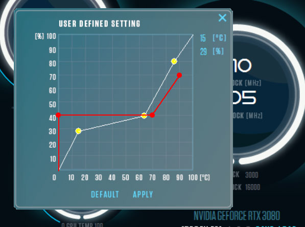

Versuchs doch mal so wie im Anhang.
Dass die anderen beiden zwischendurch kurz aufdrehen und nur der vorderste alleine dreht, liegt vermutlich daran, dass die beiden zusammengelegten Lüfter einfach eine höhere Startspannung brauchen.
Wie ich in meinem vorangegangen Post schrieb, musst du den Sweetspot für die Anlaufgeschwindigkeit finden.
Bei meiner alten Karte war das bei ca. 41-42%, da liefen zwar alle drei an, aber zwei gingen immer an und aus. Bei 43% dann wars perfekt und alle drei liefen auf niedriger Drehzahl durch und waren nicht wahrzunehmen.
Das hat locker bis 60-65 Grad gereicht, darüber kann man dann auf 60-70% Drehzahl gehen, sodass die Temperatur der Karte unter dem Limit bleibt und trotzdem nicht zu laut wird. Glaub bei mir liefen die Lüfter auf max. 60% und die Karte wurde dennoch niemals heißer als ca. 70 Grad.
P.S. Kann man bei Afterburner nicht in den Einstellungen irgend was dazu regeln? Ich meine da war ein Haken, was die Lüfteransteuerung betrifft... (?)
Reaktionen: wuselsurfer
