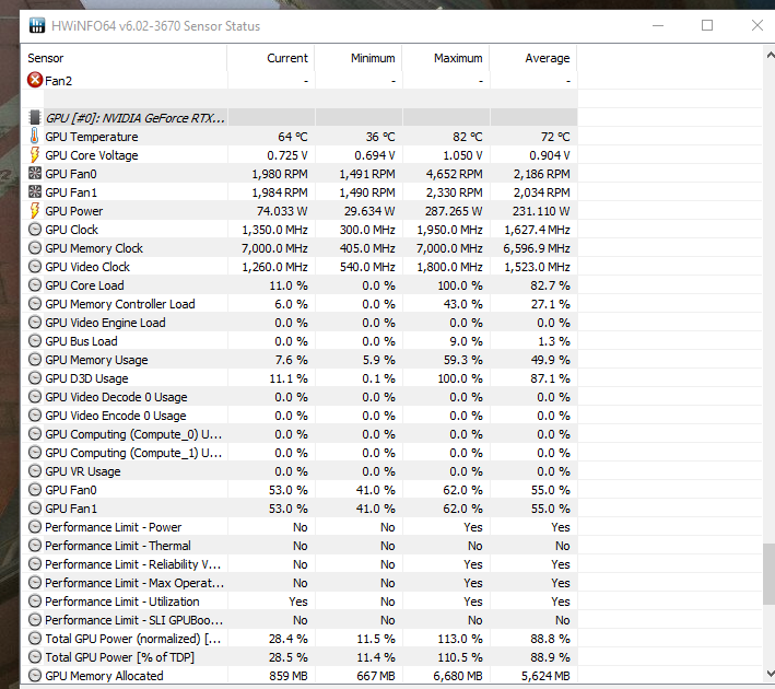

Hallo liebe Community,
mir ist aufgefallen, dass meine GraKa unter Last in Star Citizen manchmal einen Lüfter auf 100% dreht, für ein paar Sekunden. Es passiert so ab 82 Grad (was auch die max. Temp. ist), würde ich sagen, wirklich genau konnte ich es nicht mit dieser Temperatur verknüpfen. Es ist auch immer nur ein Lüfter. Über EVGA Precision X1 habe ich auch mehrere Lüftereinstellungen und Kurven versucht, trotzdem ging ein Lüfter immer wieder auf 100%. Ich habe einen Ausschnitt aus HWinfo beigefügt, dort kann man es sehen. OC ist aus. Falls ihr weitere Infos braucht sagt mit bitte bescheid.

Auf HWInfo steht GPU Fan 1+2 auf max. 62%?
Stimmt, dass hatte ich noch nicht gesehen. Aber oben bei den RPM sieht man was ich meine, da ist der GPU FAN 0 max. bei über 4.000 RPM und FAN 1 bei nur über 2.000.
Edit: Ich habe mit Nvidia geschrieben und die finden die max. Temp von 82 Grad zu hoch. Laut Internet ist sie auch tendenziell hoch. Ich versuche nochmal die Lüfterkurve anzupassen und einen anderen Treiber den ich von Nvidia bekommen habe. Mal gucken. Ich versuche es auch nochmal in anderen Anwendungen zu reproduzieren, bisher war es nur in der PTU Version von Star Citizen so.

Ich habe den Schuldigen gefunden, vor ein paar Wochen habe ich Dämmmatten angebracht und eine davon hat wohl den airflow zu sehr behindert. Seitdem ich diese wieder entfernt habe läuft alles normal. Habe seit der Montage nicht mehr viel gespielt, deswegen trat das Problem wohl erst jetzt auf.
