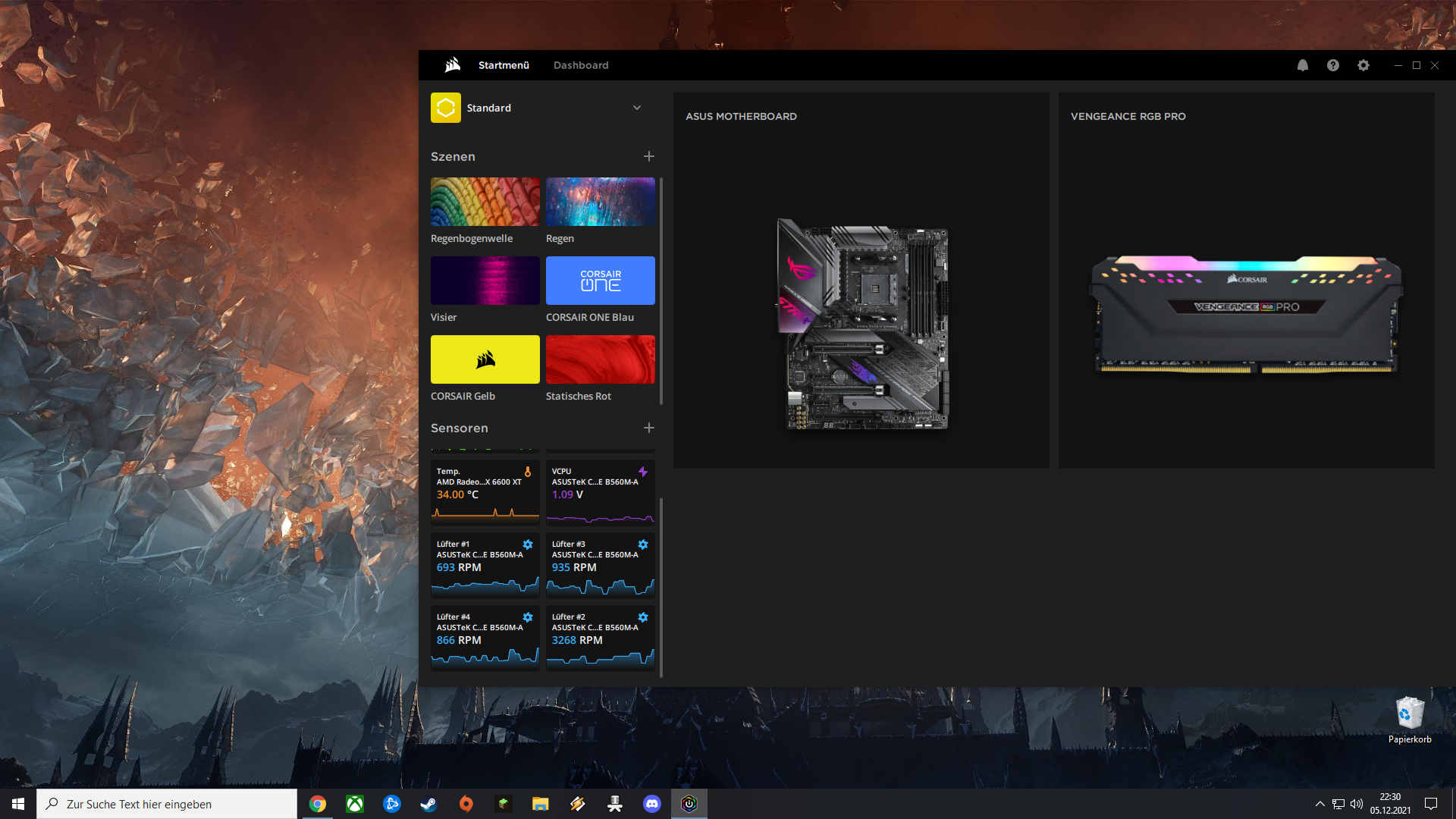

Hey ihr lieben ,
ich habe ein be quiet pure base 500 , dazu halt die 2 gehäuse lüfter,
neben bei habe ich die AIO von enermax liqit max III , mit 2 lüfter
jetzt habe ich das problem , das einer der lüfter 3200 rpm hat . endweder es ist ein auslese fehler oder es ist wirklich so ...
der pc ist nicht sonderlich laut ,
aber es stört mich , bzw. es irritiert mich etwas
in der UEFI vom Mainboard kann ich das auch nicht einstellen ...
3200rpm würdest du hören.
Er scheint ja nicht lauter zu sein als sonst also ->Auslesefehler, nochmal mit HWInfo checken
Aber warum guckt man selber nicht an den jeweiligen Port am Mobo nach und prüft das angeschlossene Gerät ?

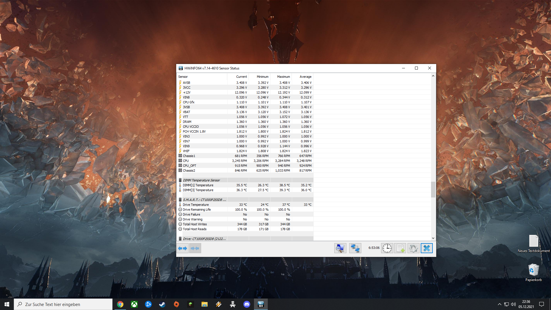

Zeigt das gleiche an =D ...
irgendwas stimmt hier nicht
naja ich glaube nicht das die pumpe mit 3200 rpm dreht ... das würde man ja echt hören . aber er ist dezent lauter als vorher ...
hab ich vllt falsch angeschlosen ?
Doch, ich hab die selbe und meine dreht auch mit einer ähnlichen Drehzahl. Lüfter und Pumpe kannst du was die Lautstärke angeht nicht vergleichen.
Eine 7200rpm HDD hörst du ja auch kaum.
Eigentlich nicht, wenn sie gut ist. Meine dreht 2800 (andere AiO) und da hört man nichts. Das wird schon seine Richtigkeit haben.
Falls sich die Pumpe mit PWM steuern lässt kannst du die Drehzahl vielleicht reduzieren, aber manche Pumpen laufen immer mit 100%.
Guck doch einfach im BIOS nach. Scheint wie schon geschrieben die Pumpe der AiO zu sein. Wo ist die auf dem Mainbord angeschlossen worden?
entweder täusche ich mich , oder das war die ganze zeit so ... ich hab den einen lüfter oben angebracht am gehäuse , einen hinten und halt die 2 Von Radiator ...
vorne rein hinten oben raus ...
seit dem ich den oberen lüfter rein habe , hört man ihn mehr als vorher ... =D , bin ich paranoid
die AIO wurde direkt am CPU-Fan angeschlossen, also der 4 pin anschluss unmittelbar zwischen DDR und CPU
Laut Enermax läuft die Pumpe mit 3100rpm. Bei bis zu 10% Toleranz wären 3200 voll O.K.
Kollege deine Wasserkühlung hat auch eine Pumpe. Die wirst du auch irgendwo angeschlossen haben, das ist der "Lüfter" mit 3200RPM bei "CPU_FAN", schau doch am Mainboard selbst nach. Das gesleevte Kabel was vom Kühlblock, welcher auf der CPU sitzt, weggeht.
Ja da hast du doch deine Antwort.
