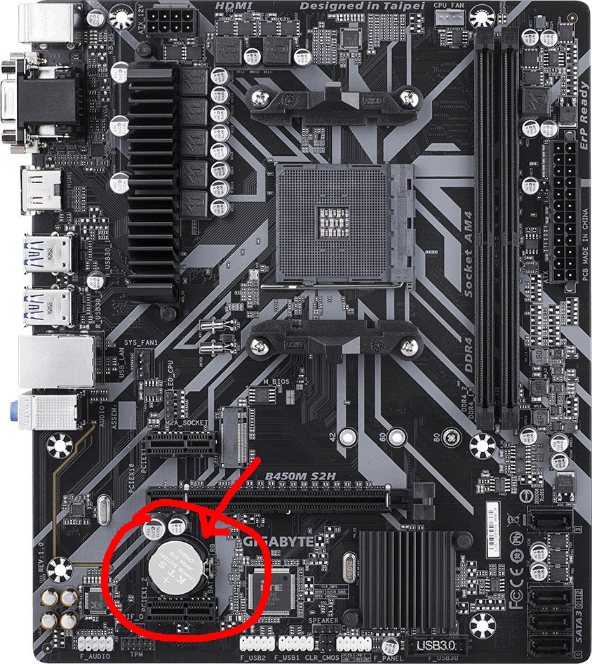

Hast du ein Multimeter zur Hand um die Spannung der Knopfzelle messen zu können oder vielleicht zufällig eine neue/ frische Batterie vorrätig!?
https://www.gigabyte.com/de/Motherboard/B450M-S2H-rev-1x#kf
Hier das ist die BIOS- Stützbatterie (Typ CR2032; Spannung 3 Volt).
Hat deine aktuelle Knopfzelle eine Leerlaufspannung von unter 3 Volt, dann ist sie wahrscheinlich erschöpft und du solltest eine neue einbauen.
