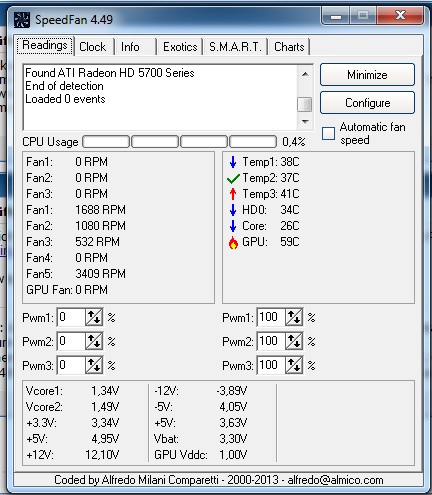

Hier mal ein Screenshot zur Temperatur nach dem Neustart.

spinnt SpeedFan evtl? GPU Fan Speed 0rpm? Kann ja schlecht sein eigentlich

JA stimmt! Der GPU Lüfter dreht sich auf jeden Fall O.o

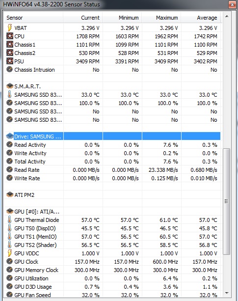

Hie mal ein Screenshot vom hwinfo

Was ist FAN 3 bzw chassis2 mit 500u/min? Der wird doch bestimmt runtergeregelt so langsam wie der ist
wird der hintere Lüfter sein oder der der vor der Platten sitzt, der kleine der mit Kabelbinder festgemacht ist wird wohl der sein der unter PSU aufgeführt ist mit 3500
