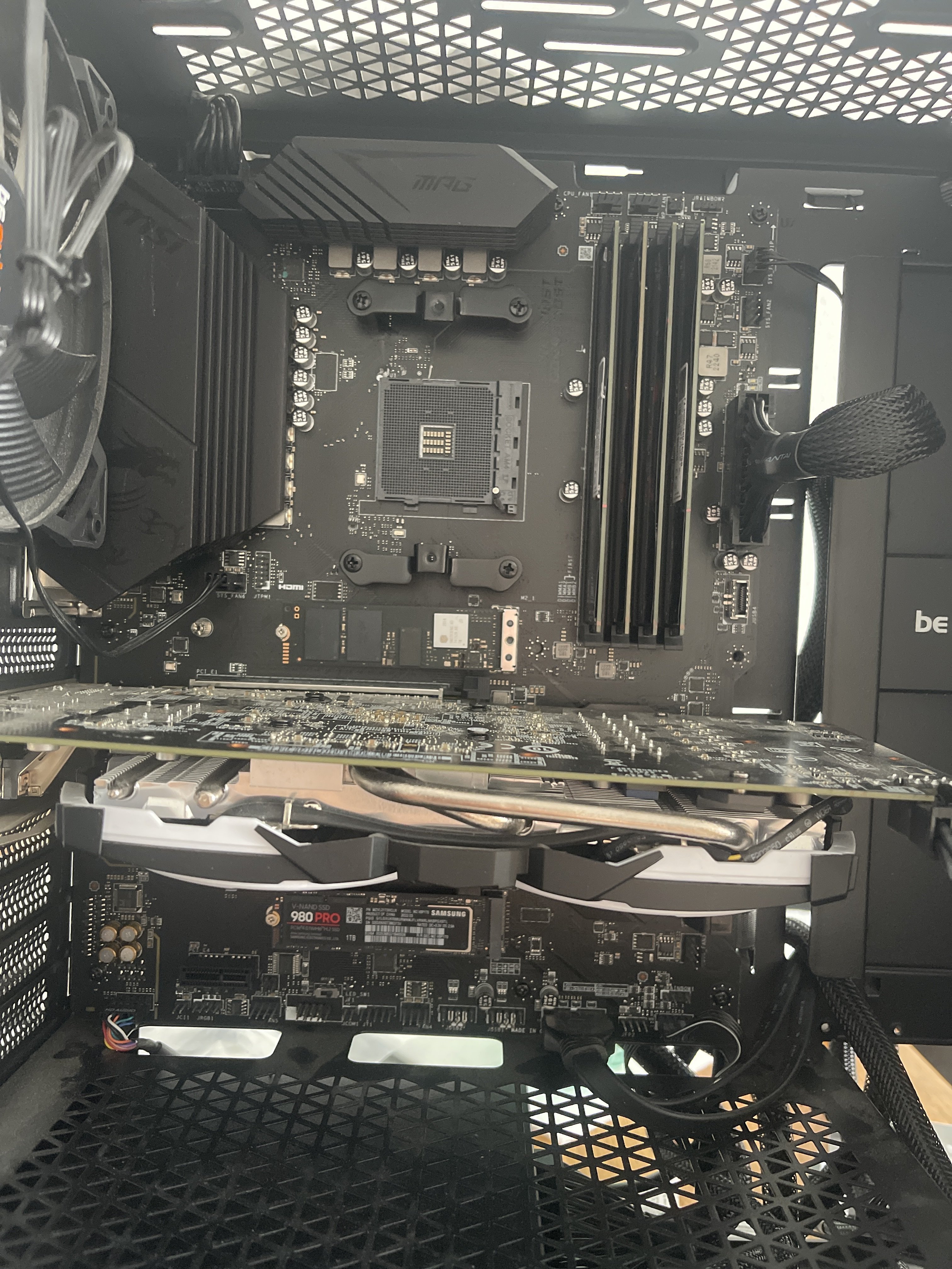

Folgendes Problem:
Ich hab mir die SilentLoop2 280 gekauft und eingebaut. Jedoch kühlt sie nicht.
Ich glaube ich mache irgendwas mit der Stromzufuhr der Pumpe falsch…
Starte ich den PC ist er direkt auf 90Grad
Mainboard: msi b550 gaming plus
Die Lüfter schließe ich mit dem Adapter bei cpu_fan1 an

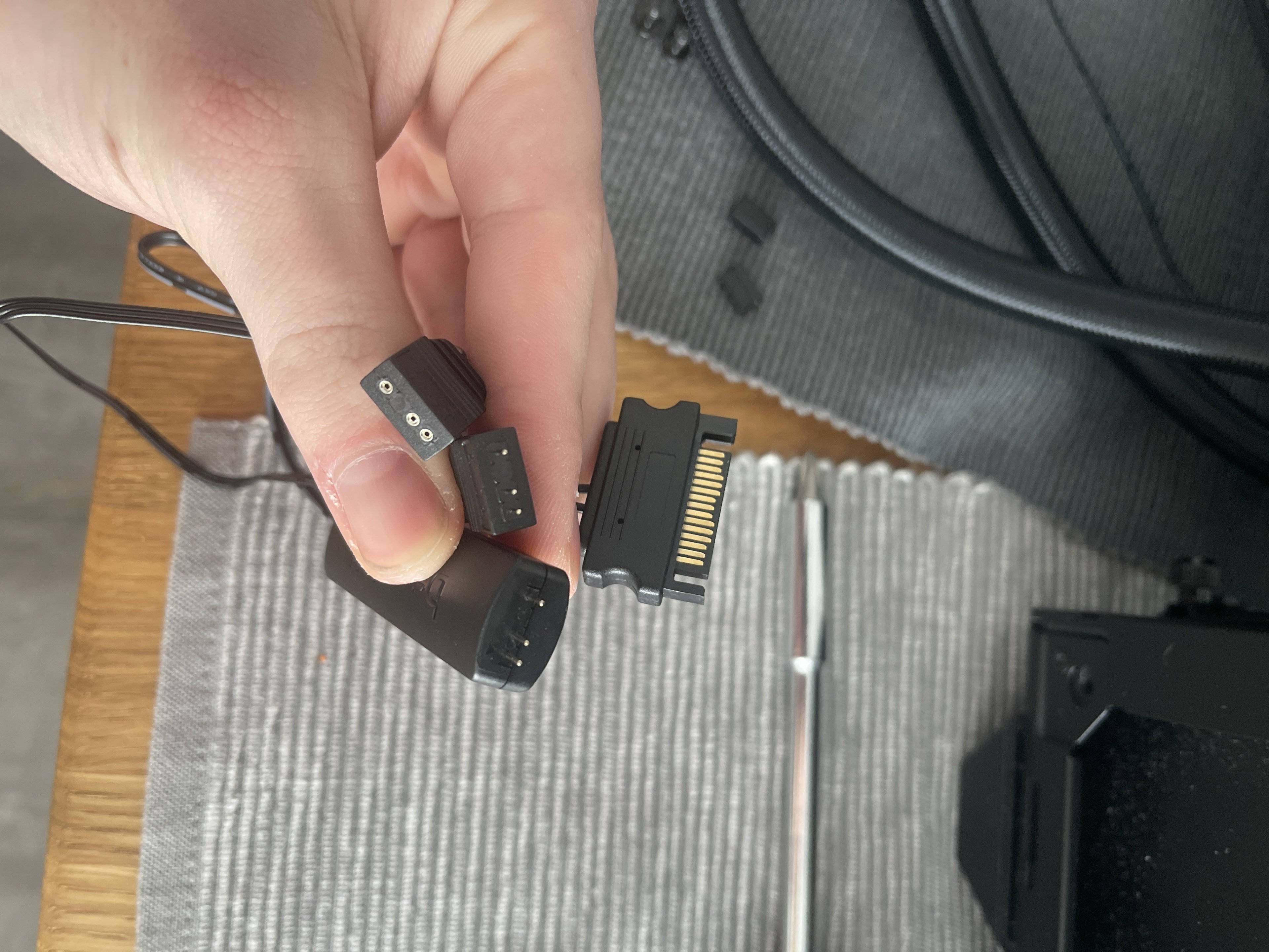

Die Pumpe über Sata mit den Kabeln auf dem bild 2
Bitte um Hilfe 🙏
Hat die AiO auf der Kontaktfläche eine Folie? Wie sieht es mit der Wärmeleitpaste aus?
Vibriert die Pumpe überhaupt, ist der eine Schlauch wärmer als der andere, wo genau im Gehäuse sitzt der Radiator?

Folie abgezogen, Paste als dünne Schicht aufgetragen, Pumpe leuchtet zwar, mehr aber nicht, Hab den PC immer direkt ausgemacht wegen der hohen Temperatur. Radiator ist oben eingebaut
Das Kabel auf dem rechten Bild ist nur für die Beleuchtung der Pumpe.
Du musst das Kabel, das an der Pumpe dran ist an einen Lüfteranschluss stecken, der DC unterstützt und diesen dann auf 9-12V stellen.
Reaktionen: NOTAUS, Florian0711 und zyplex
Die Fotos stellen aber nur die ARGB-Anschlüsse mitsamt SATA-Stromzufuhr dar.
Pumpen- und Lüfteranschlüsse sehen anders aus und sind vermutlich nicht entsprechend am MB angeschlossen.
