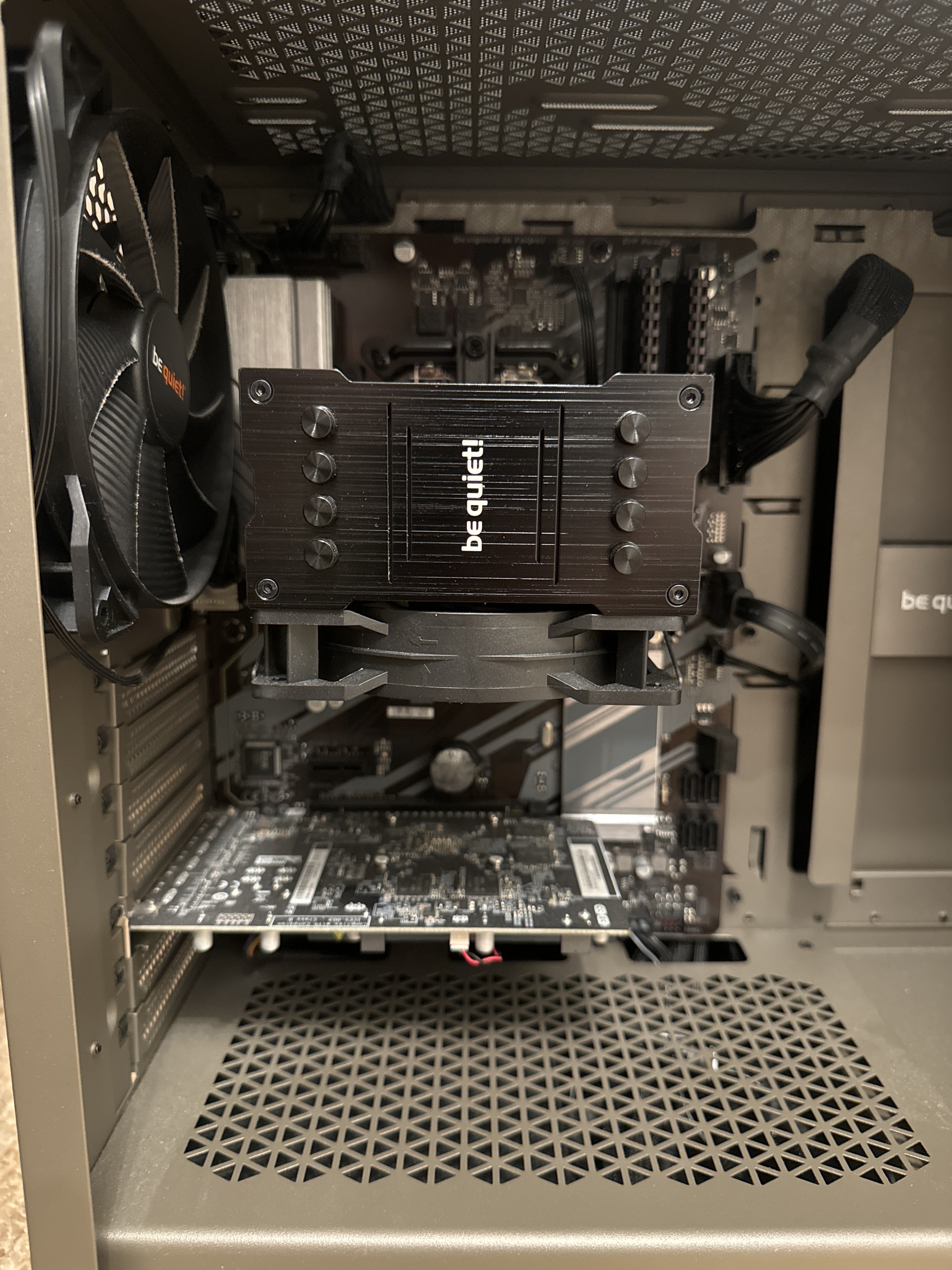

Ich habe heute meinen PC nochmal geöffnet und habe mich gewundert wie ich damals den Kühler eingebaut habe und frage mich, ob ich ihn nicht hätte um 90 Grad gedreht hätte einbauen müssen, damit er die Luft nach hinten hinaus bläst.
Bitte bringt Licht ins Dunkel

Das kommt auf den gewünschen Airflow an. So wie Du hin jetzt verbaut hast ist ungünstig dafür.
Ich hätte den Lüfter oben saugend von oberen Gehäusedeckel hingebaut, in Deinem Fall als um 180 Grad gedreht. Dann komm vom oben frische Luft an den Kühler, und der hintere Kühler schafft die reinholte Luft wieder raus.
Wenn ich Deinem Wortlaut folge - musst Du den Kühler nicht um 180 Grad drehen - sondern nur den Lüfter lösen (sind ja nur zwei Klammern) und diesen dann oben um 180 Grad gedreht anbringen - voila !
Wenn das so gemeint ist, wäre es einfach und ich müsste den Kühler nicht wieder abbauen.
Alternativ hätte ich jetzt den Kühler komplett abgebaut und um 90 Grad gedreht. So, dass die Luft von rechts nach links strömt

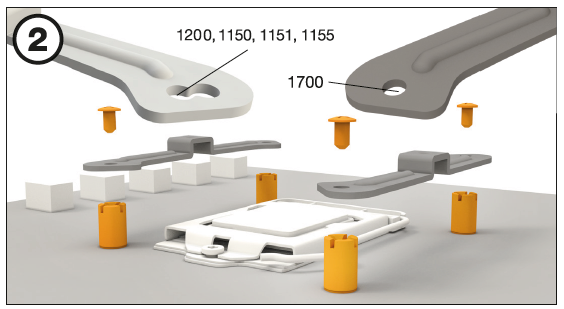

Also laut Handbuch von der Website hast du den Kühler. bzw deren Klammer falsch verbaut.
Die beiden Blechstreifen, an denen der Kühler festgeschraubt ist sollten links und rechts des CPU-Sockels sitzen, nicht wie bei dir oben und unten.
Dann würde der Kühler automatisch um 90° gedreht werden...

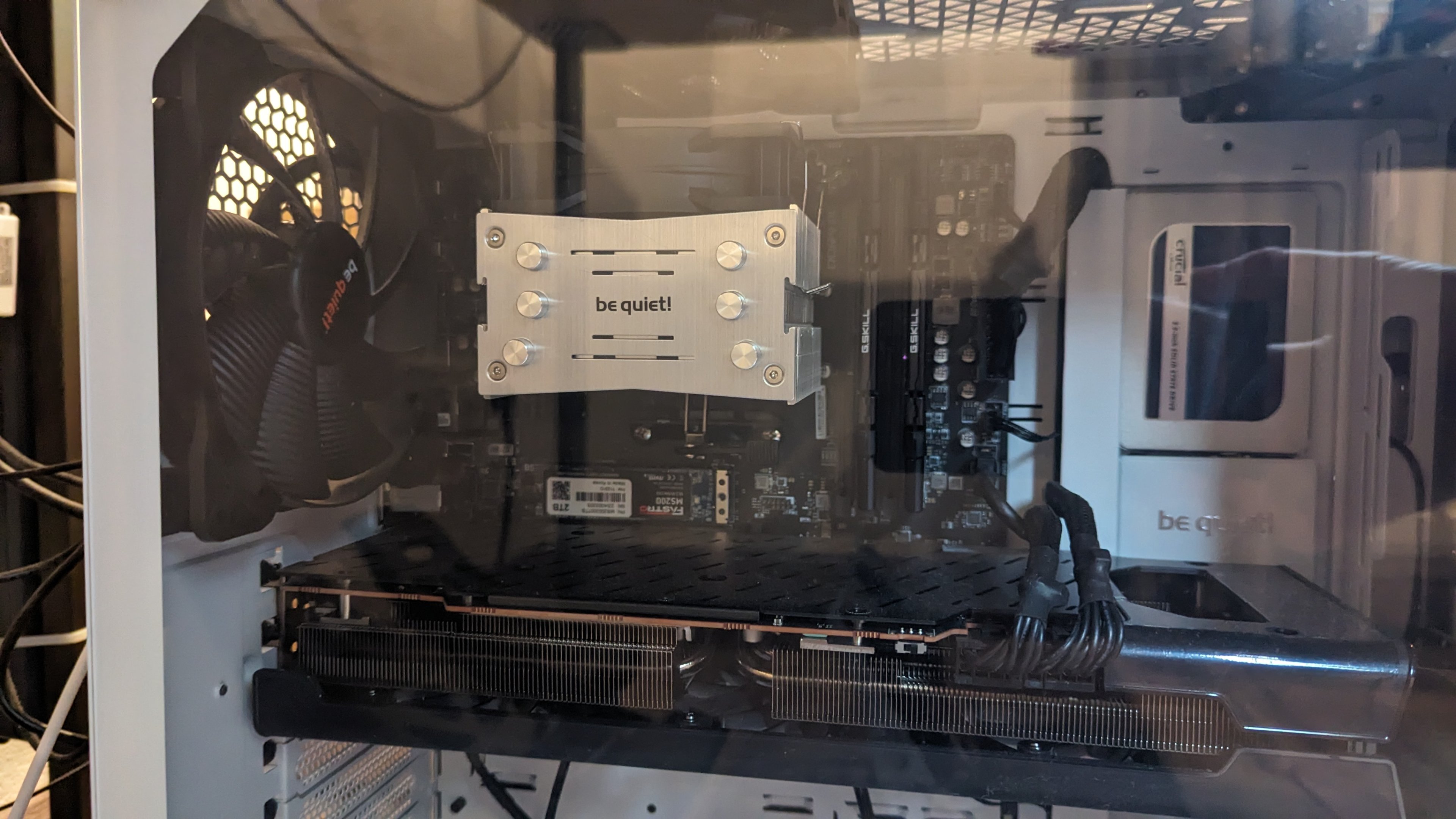

Alles gut, du hast alles richtig gemacht.
Dieser Kühler ist korrekt verbaut.
Du könntest höchstens den Gehäuselüfter nach oben versetzen.

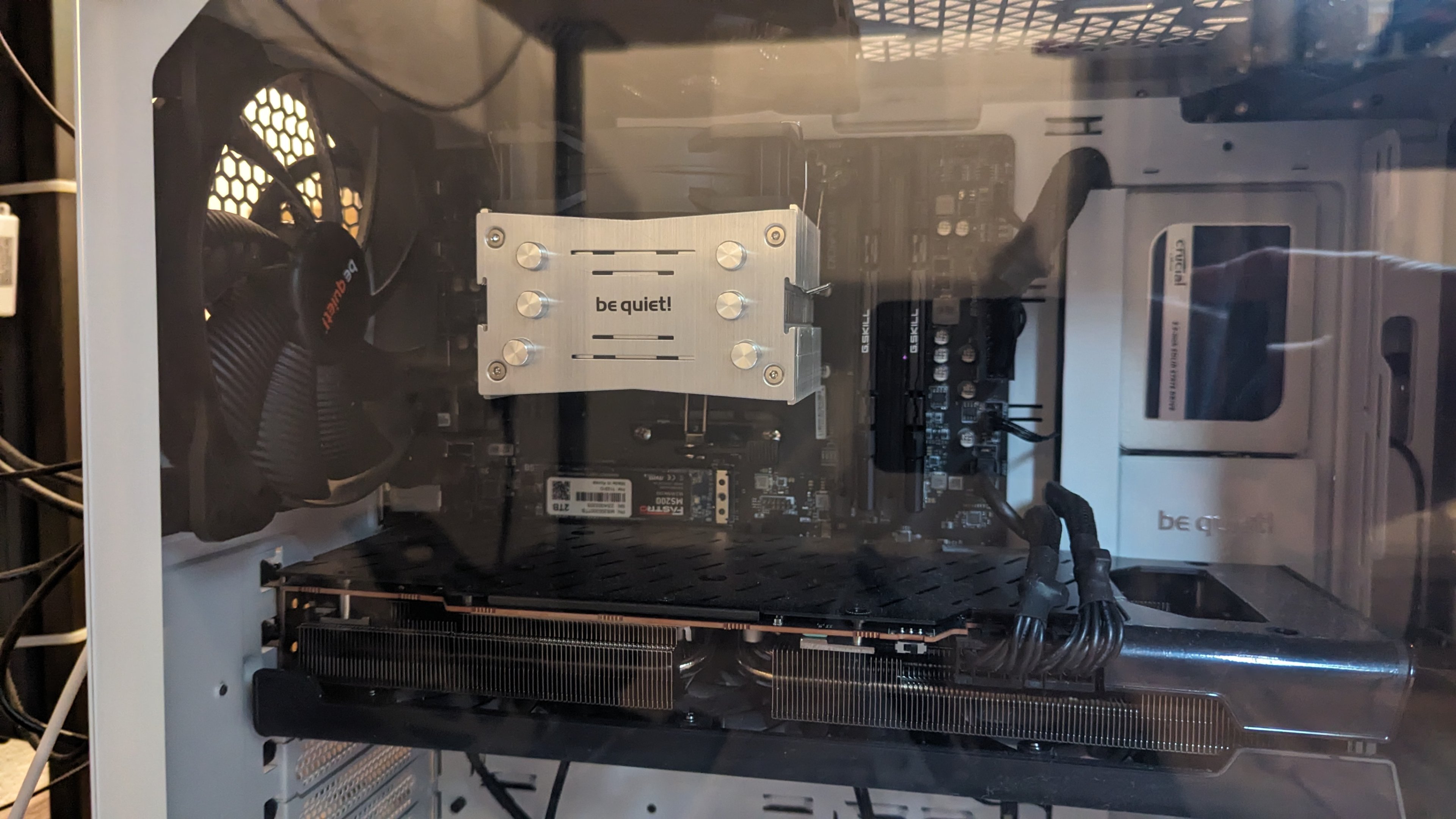

Blick in den Rechner meines Sohnes:
