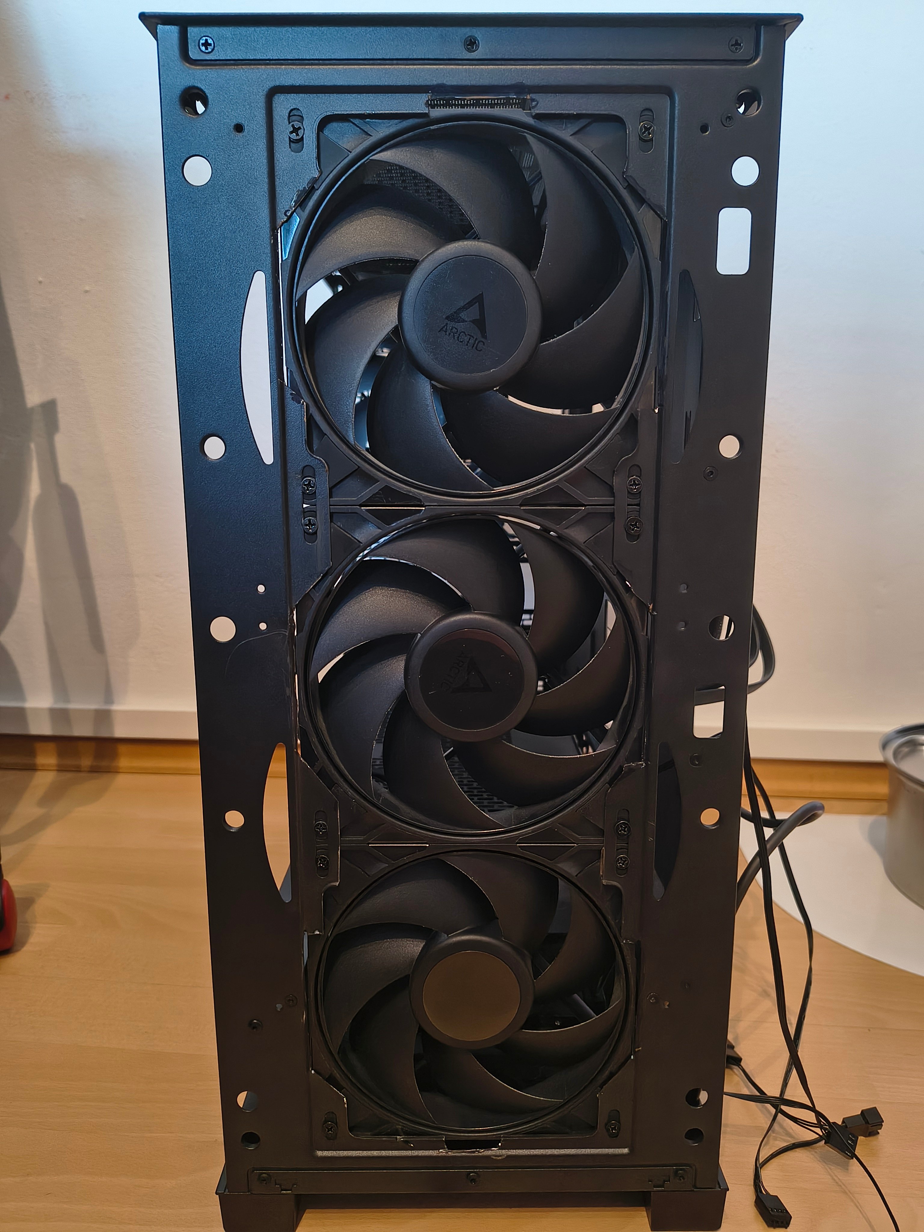

Ich wollte euch mal ne kurze Gehäuse Optimierung vorstellen.
Kurz zu den technischen Daten, es ist ein Phanteks xt pro mit Arctic P14 Pro verbaut.
Cpu 8700f, gpu rx 7800xt Hellhound, Cpu Kühler ein Alpenföhn Olymp.
Zuvor verbaut waren statt der p14 pro, normale p12er.
Durch andere Beiträge zu den P14 Pro, bin ich darauf gekommen, dass Objekte vor den Lüftern zu Störgeräuschen führen können. Die P14 Pro musste ich doch relativ weit abregeln (24% pwm Signal).
Was solls dachte ich mir, sieh dir mal dein Gehäuse an. Vor den Lüfterblättern war einiges an Metall, so kann ein Lüfter nicht arbeiten.

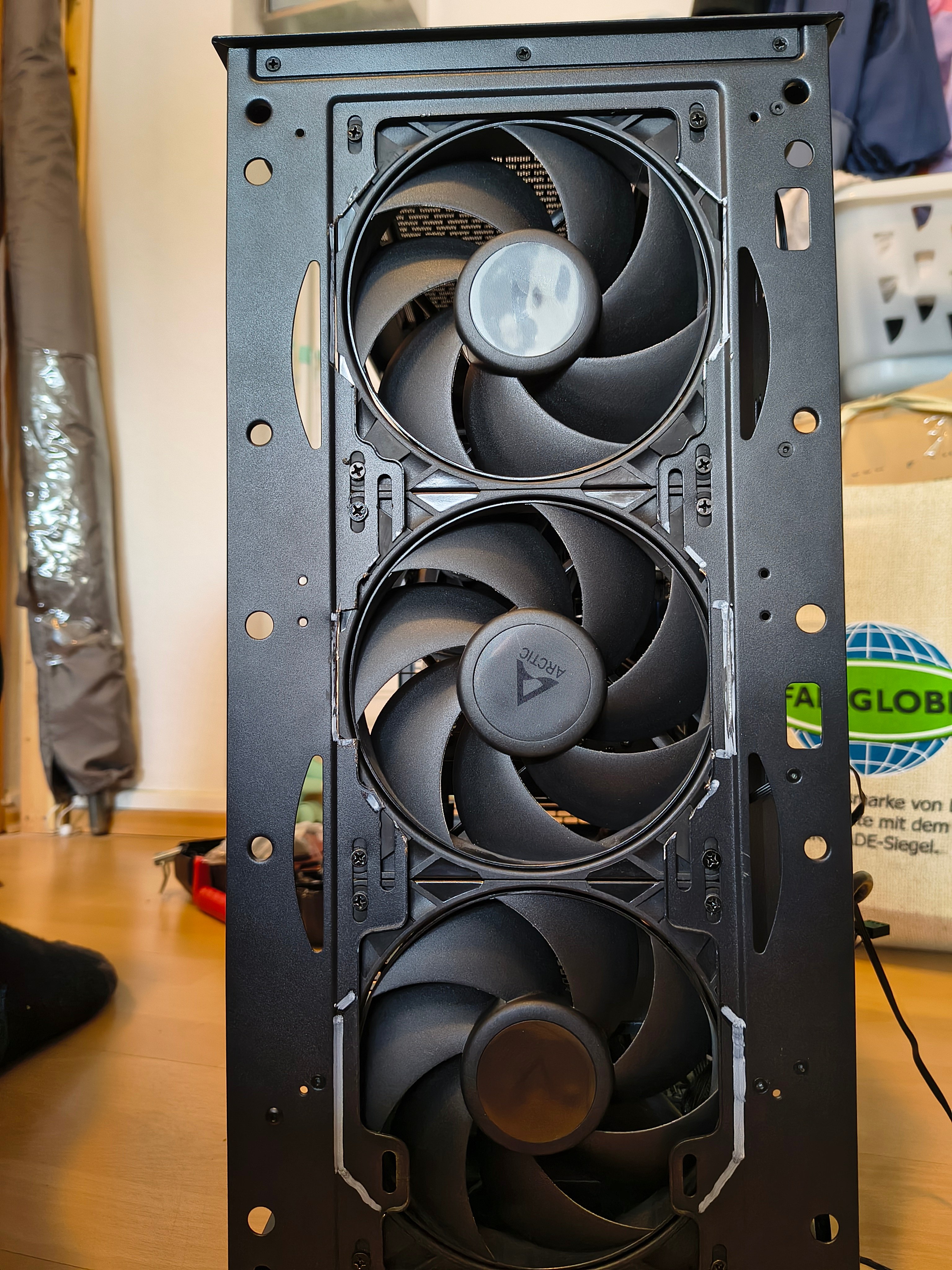

Angezeichnet und los gings mit nem Multischneider. Das Ding macht ne Menge Lärm und ne gute 3/4Std später war dann doch das Blatt stumpf und die Arbeit immer noch nicht erledigt. War doch dickeres Blech als gedacht.
Unterm Strich dann doch etwas zu konservativ angezeichnet, da kann immer noch was weg.

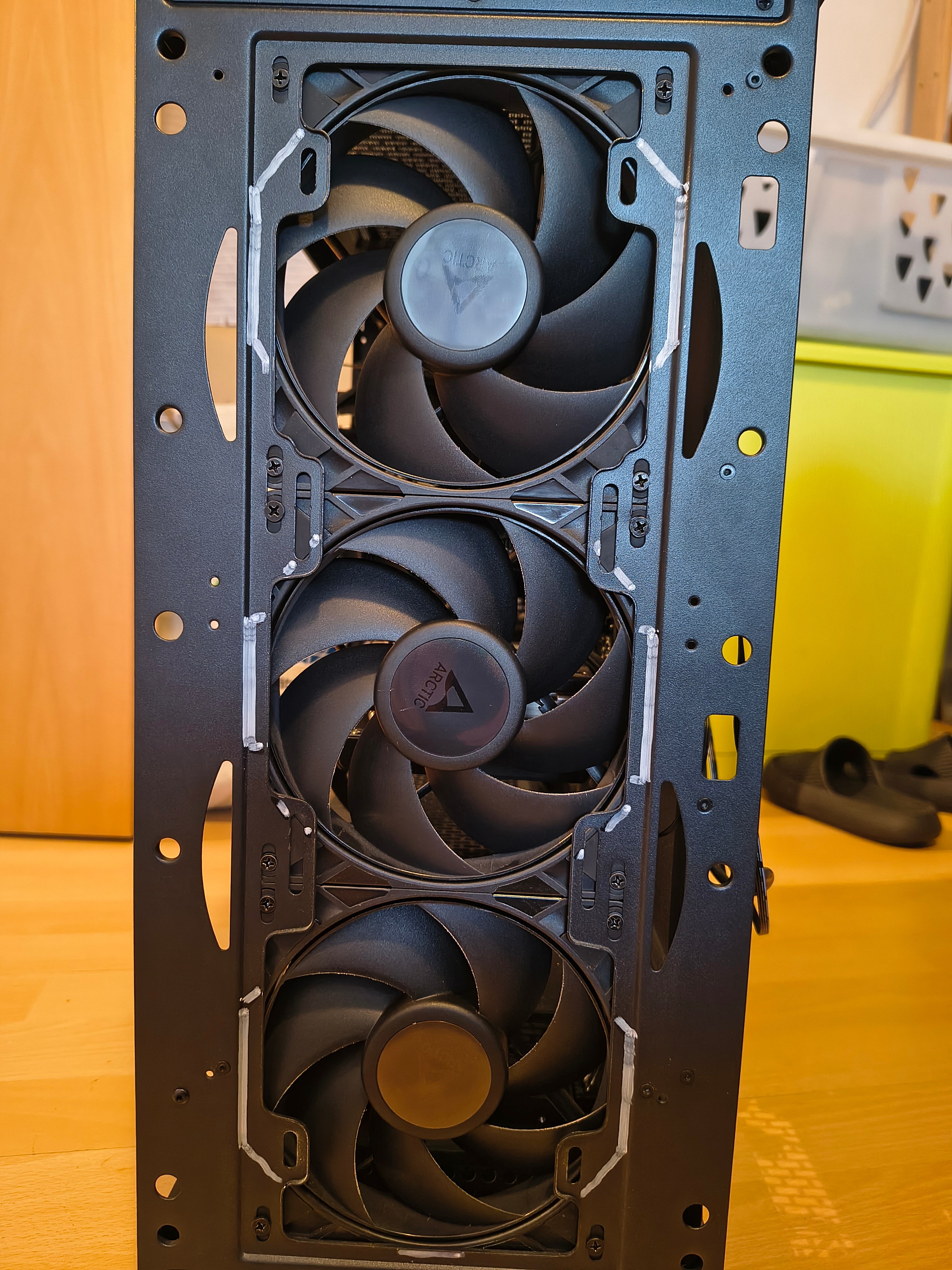

Nachdem ich dann am nächsten Wochenende nochmal Lust hatte, musste dann der Rest dann glauben. Alles demontiert, ab inne Garage und diesmal durfte die Flex ran. Hätte ich besser von Anfang an so gemacht.
Entgraten, schmiergeln und ein paar Edding Striche später (War gerade nichts anderes zur Hand😱), sah das ganze dann doch relativ gut aus.
Kurz zum Fazit, ich habe keine vergleichbaren Benchmarks vorher oder nachher gemacht, ich habe mich auch nur auf mein Gehör verlassen. Die Lüfter kann ich jetzt auf bis zu 30% aufdrehen, ohne das irgendwelche Geräusche stören. Beim zocken (RDR2) ging die CPU doch schonmal gerne auf 77°C hoch. Mit der erhöhten Lüftersteuerung gute 6K weniger Temperatur auf der CPU bei Subjektiver gleicher Lautstärke.
Die Stabilität vom Gehäuse hat mininal gelitten, aber für meinen Geschmack nehm ich lieber die kühleren Kompenenten.

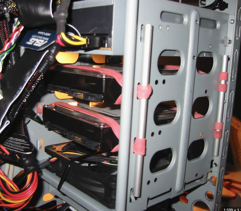

In dem ding hab ich auch die absolute "ghetto" festplatten entkopplung und frontlüftermontage, funktioniert seit locker 10 jahren ohne probleme.
Anbei mal ein beispielbild wie meine festplatten entkoppelt wurden:
Allerdings hab ich seilflechter gummiseile genommen, da solche einkochgummis schnell spröde werden und reißen. Dann noch mit kleinen kabelschellen versehen, das nix verrutschen kann und das wars dann.

Wollte gerade Fragen, warum du keine Flex benutzt hast! :D
Hast du mit einer Trennscheibe gearbeitet? Mit einer Schrubscheibe wäre das Ergebnis schöner ausgefallen.

Schöner wärs, wenn ich nichts gemacht hätte. Leider spielt da die Physik nicht mit 😅

Von innen sind Lüfter vor den Stellen und von Außen ist ne Blende davor.
