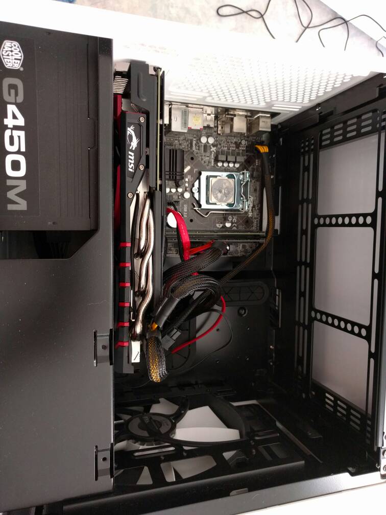

Hey ich nochmal. Cpu Kühler ist angekommen. Nun ist die Frage in welche Richtung muss der Lüfter zeigen? Hab mal ein Bild von meinem Rechner angehängt. Ach und in welche Richtung muss der Wing Boost 2 Gehäuse Kühler zeigen bei meinem Gehäuse. uploadfromtaptalk1470498175441.jpg
also im normalfall haben lüfter immer npfeil seitlich am rahmen der die rcihtung de sluftstroms angibt, ansonsten kann man das auch anhand der lüfterblätter erkennen.
der lüfter den du hier abgebildet hast würde so seine luft in richtung der pappe blasen
