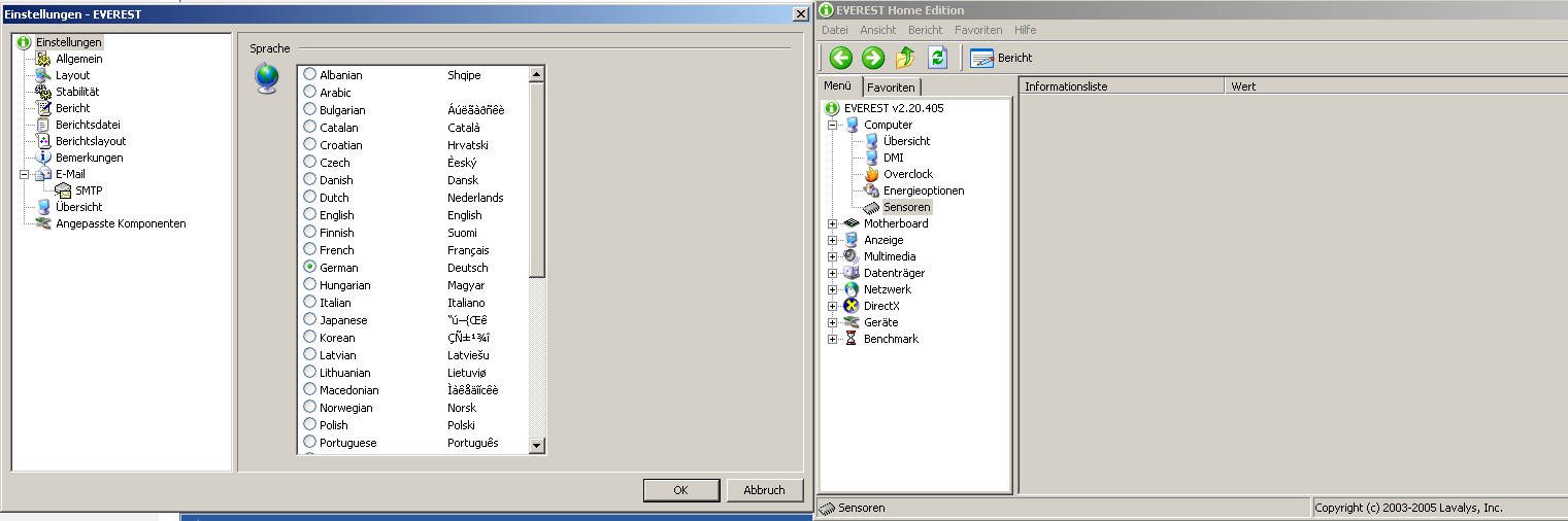

Sensorsymbole, werden bei in meinen Einstellungen nicht angezeigt und nun zeigt mit Sensoren im allgemeinen auch nichts mehr an. :mad:
http://prnt.sc/boukst
Ich habe hier ne uralte Ultimate Edition, vielleicht liegts daran.
