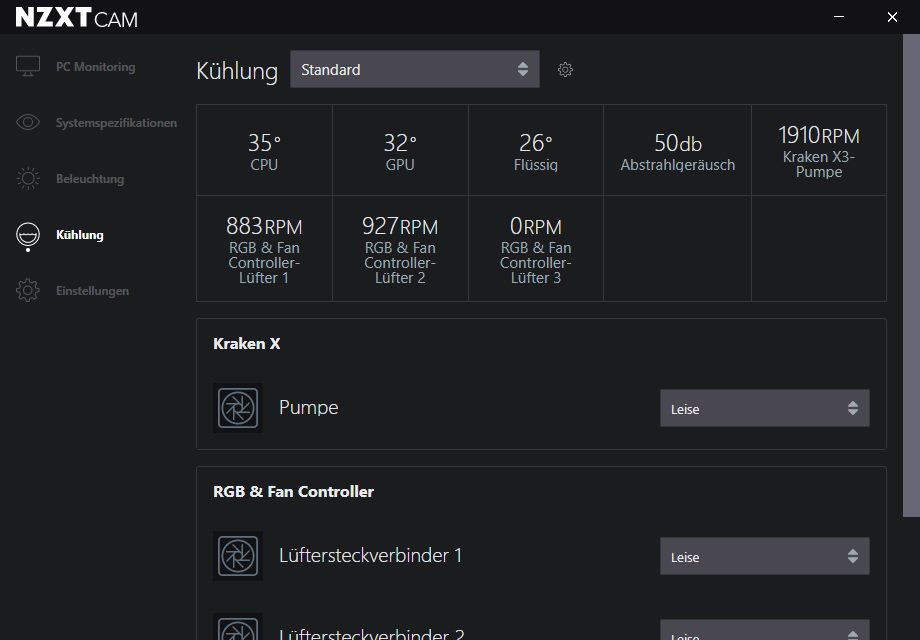

So sieht das dann in CAM aus, wenn man das steuern kann:
