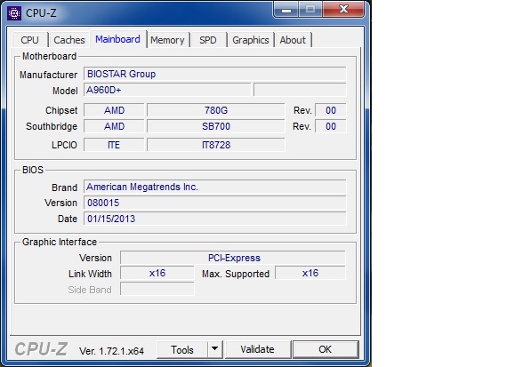

ups habe was falsches gesagt: mein mainboard ist nicht das von msi. Es ist ein biostar group A960D+
Ob jetzt MSI, Biostar oder sonst was für ein Hardwarehersteller.
Ich wurde ins Bios gehen und gucken, wie der CPU Lüfter gesteuert wird.
Solltest du nicht wissen wie das geht, musste halt in Handbuch deines Mainboards gucken.
