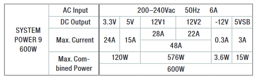

Edit: Ich habe gerade geschaut und kann es sein das meine psu nicht genug Strom zur Verfügung stellen kann? Denn der höchste Power Input liegt bei 240W. Ich kenn mich nicht so gut aus, aber das hört sich irgendwie komisch an für mich

Zum Thema Netzteil:
Wenn es zu schwach für die Karte wäre, dann würde es bei Überlast eher abschalten. Auf was beziehen sich die 240 Watt, die du oben angegeben hast? Auf die Grafikkarte oder auf deinen gesamten Rechner? Womit/ wie hast du diesen Wert ermittelt
Mit den 240 (Watt) meinst du jetzt aber nicht den an der Netzsteckerbuchse aufgedruckten Wert für den Eingangsspannungsbereich von bis zu 240 Volt (200- 240 Volt Wechselspannung (ac))!?
Laut Datenblatt liefert dein Netzteil 576 Watt auf beiden 12 Volt Stromschienen, was für deine Karte vollkommen ausreichen sollte.
